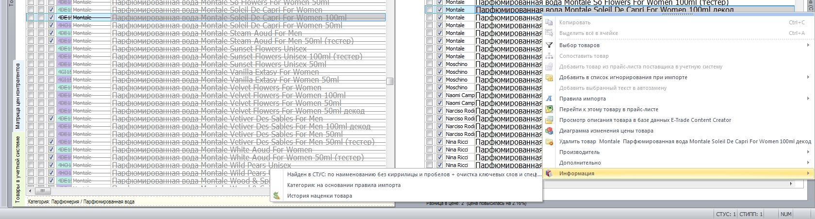

Вот пример без цвета:
Для поставщика отключено - "Поиск соответствия товаров: очистка наим. от кириллицы, спец. символов, ключевых слов, поиск одинаковых"
Включено только :
1. "Поиск соответствия товаров: по наименованию"
2. "Поиск соответствия товаров: вручную сопоставленных"
Аавтоматическое сопоставление работает некорректно:
товары сопоставляются без кирилицы, пробелов и спец символов или находятся по какому-то непонятному двойнику
при этом, когда импортирую товары этого поставщика, после удаления всех товаров поставщика из СТИПП, то все ок, а после переключения на всех поставщиков и открытия товаров всех поставщиков происходит сопоставление.
см. скриншоты.
как это исправить?

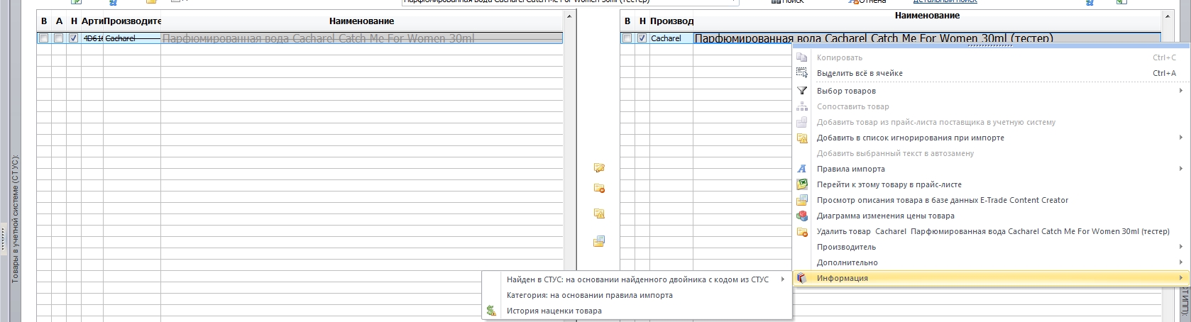

У нас аналогичная проблема
которая появилась ВНЕЗАПНО с прайсами, с которыми давно работали, и проблем не было.
По какой логике определяется двойник непонятно.
Все описанные действия (удалить товары СТИПП, убрать галочку в Доп настройках сопаставления артикулу (его нет в СТИПП) приносят результат только пока открыты товары одного поставщика.
Как только открывается полный перечень СТИПП - проблема возвращается.

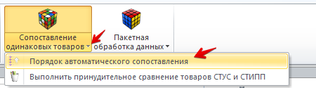

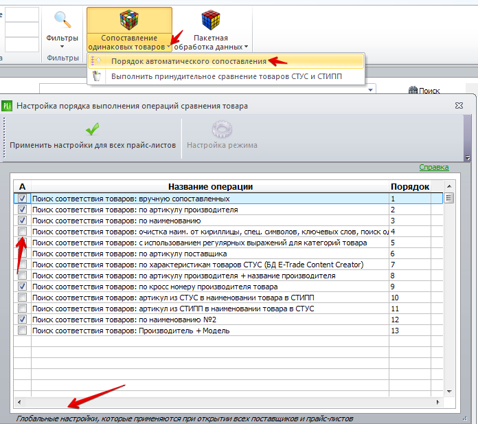

Измените порядок сопоставления в глобальных настройках сопоставления.

e-special писал(а):Измените порядок сопоставления в глобальных настройках сопоставления.
Каким он должен быть? В данных настройках мы ничего не меняли, все работало.
Как теперь сделать?
По каком принципу выходит такое сопоставление, к примеру?
http://screencast.com/t/Zsfrbj8dRcPo
Настройки сделать такие, как Вам нужны, то есть оставить только те виды настройки сопоставления, по которым хотите, чтобы сопоставлялся товар.
Что показывает Ваш скриншот?
