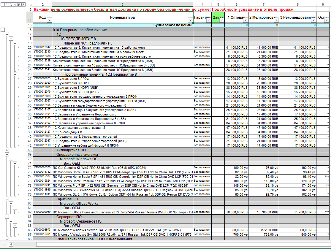

прайс
прайс
2015-10-27 10-26-13 Скриншот экрана.png (120.09 КБ) 4601 просмотр

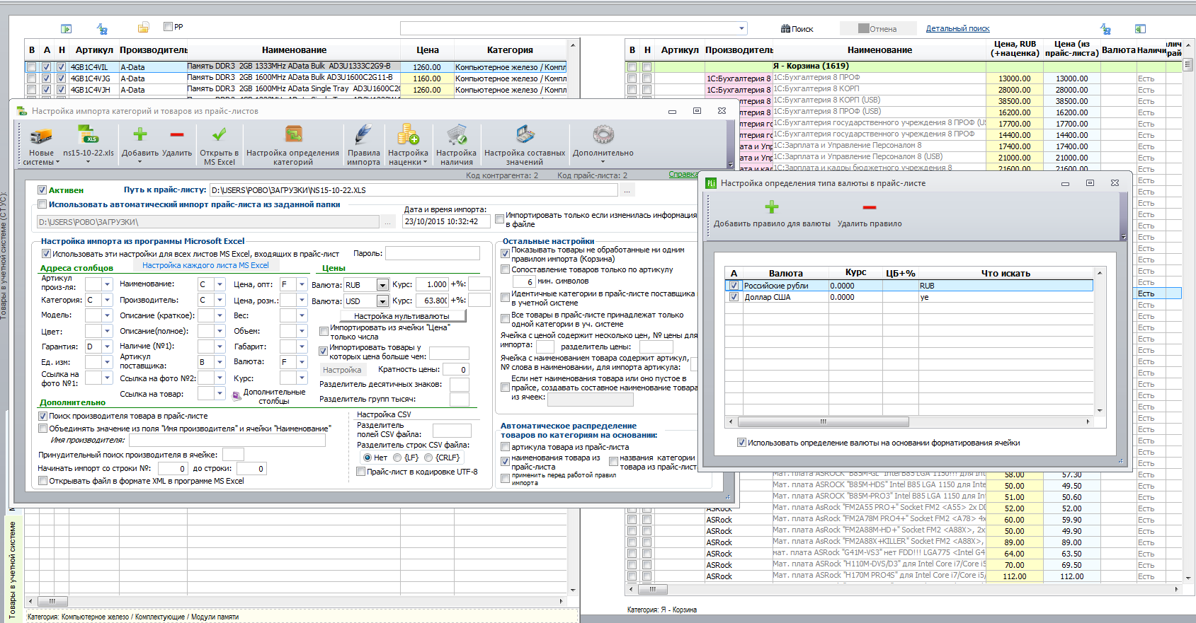

настройки
настройки
2015-10-27 10-35-39 Скриншот экрана.png (208.73 КБ) 4601 просмотр
У Вас товары не попадают ни под одно правило импорт из за этого валюта может не определяться.
Станьте на цену курсором и сделайте полный скриншот экрана MS Excel.

Все таки у Вас по форматированию настроены валюты, а не как Вы говорили, что валюта прописана рядом с ценой текстом.
Настройте определение валют с включенной галочкой по форматированию и в поле "что искать" пропишите значения из поля "валюта прайс".

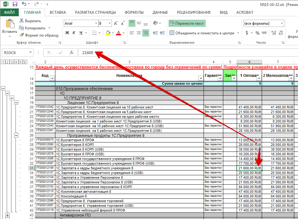

Я же писал Вам об этом
pobo писал(а):Еще вопрос. Вроде по инструкции сделал все.
Насколько я понял -валюта у меня отображается за счет форматирования ячеек(при выделении ячейки там просто число). Тоесть мне как раз нужно использовать метод основанный на форматировании ячеек.
При импорте все считается в долларах. хотя видно что форматирование ячеек определено.
http://forum.elbuz.com/download/file.ph ... ew&id=7758
Что не так?
