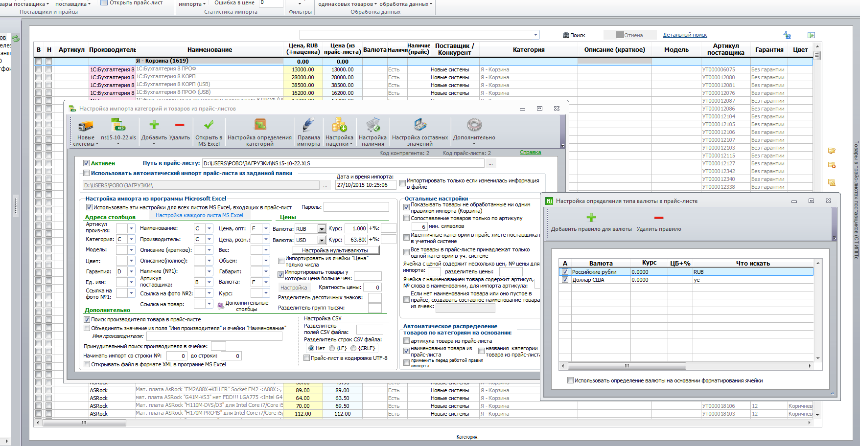

Какие настройки для определения мультивалюты без форматирования Вы сделали согласно инструкции?
pobo
Сообщения: 23
Зарегистрирован: 26 мар 2013 18:33
вот как то так
2015-10-26 17-19-46 Скриншот экрана.png (213.78 КБ) 4596 просмотров
Вам уже говорили, что Вы делаете не так как нужно:
e-special писал(а):Похоже Вы не внимательно читаете наши рекомендации:
e-special писал(а):Используйте настройку мультивалюты без определения по форматированию.
Зачем Вы включили определение по форматированию, когда Вам дважды рекомендовали обратное?

Убрал галочку - попробовал импорт прайс листа - эффект тот же. Вылюта не определяется.
Прикрепите скриншот прайс-листа, а так же скриншот сделанных настроек после исправлений и результата импорта.

прайс
прайс
2015-10-27 10-26-13 Скриншот экрана.png (120.09 КБ) 4594 просмотра
настройки
настройки
2015-10-27 10-35-39 Скриншот экрана.png (208.73 КБ) 4594 просмотра
У Вас товары не попадают ни под одно правило импорт из за этого валюта может не определяться.

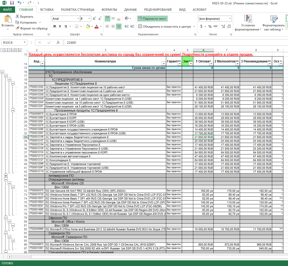

Станьте на цену курсором и сделайте полный скриншот экрана MS Excel.
2015-10-27 11-02-08 Скриншот экрана.png (143.08 КБ) 4594 просмотра
Все таки у Вас по форматированию настроены валюты, а не как Вы говорили, что валюта прописана рядом с ценой текстом.
Настройте определение валют с включенной галочкой по форматированию и в поле "что искать" пропишите значения из поля "валюта прайс".

pobo писал(а):Еще вопрос. Вроде по инструкции сделал все.
Насколько я понял -валюта у меня отображается за счет форматирования ячеек(при выделении ячейки там просто число). Тоесть мне как раз нужно использовать метод основанный на форматировании ячеек.
При импорте все считается в долларах. хотя видно что форматирование ячеек определено.
http://forum.elbuz.com/download/file.ph ... ew&id=7758
Что не так?
А то что Вы предлагаете
e-special писал(а):Все таки у Вас по форматированию настроены валюты, а не как Вы говорили, что валюта прописана рядом с ценой текстом.
Вложение форматиование..png больше недоступно
Я пробовал же уже вроде.
