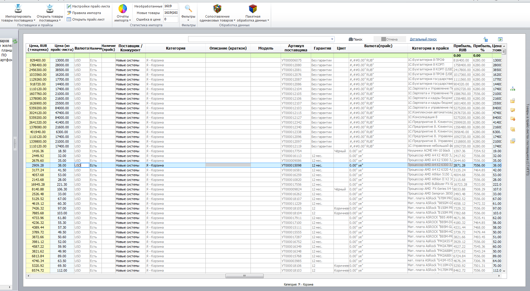

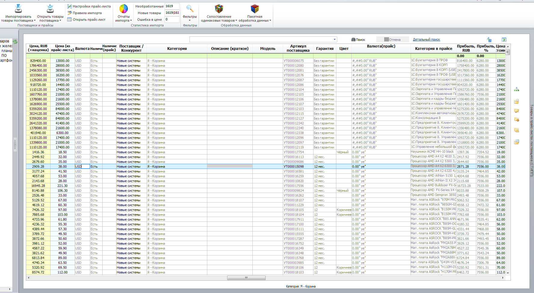

Еще вопрос. Вроде по инструкции сделал все.
Насколько я понял -валюта у меня отображается за счет форматирования ячеек(при выделении ячейки там просто число). Тоесть мне как раз нужно использовать метод основанный на форматировании ячеек.
При импорте все считается в долларах. хотя видно что форматирование ячеек определено.
http://forum.elbuz.com/download/file.ph ... ew&id=7758
Что не так?

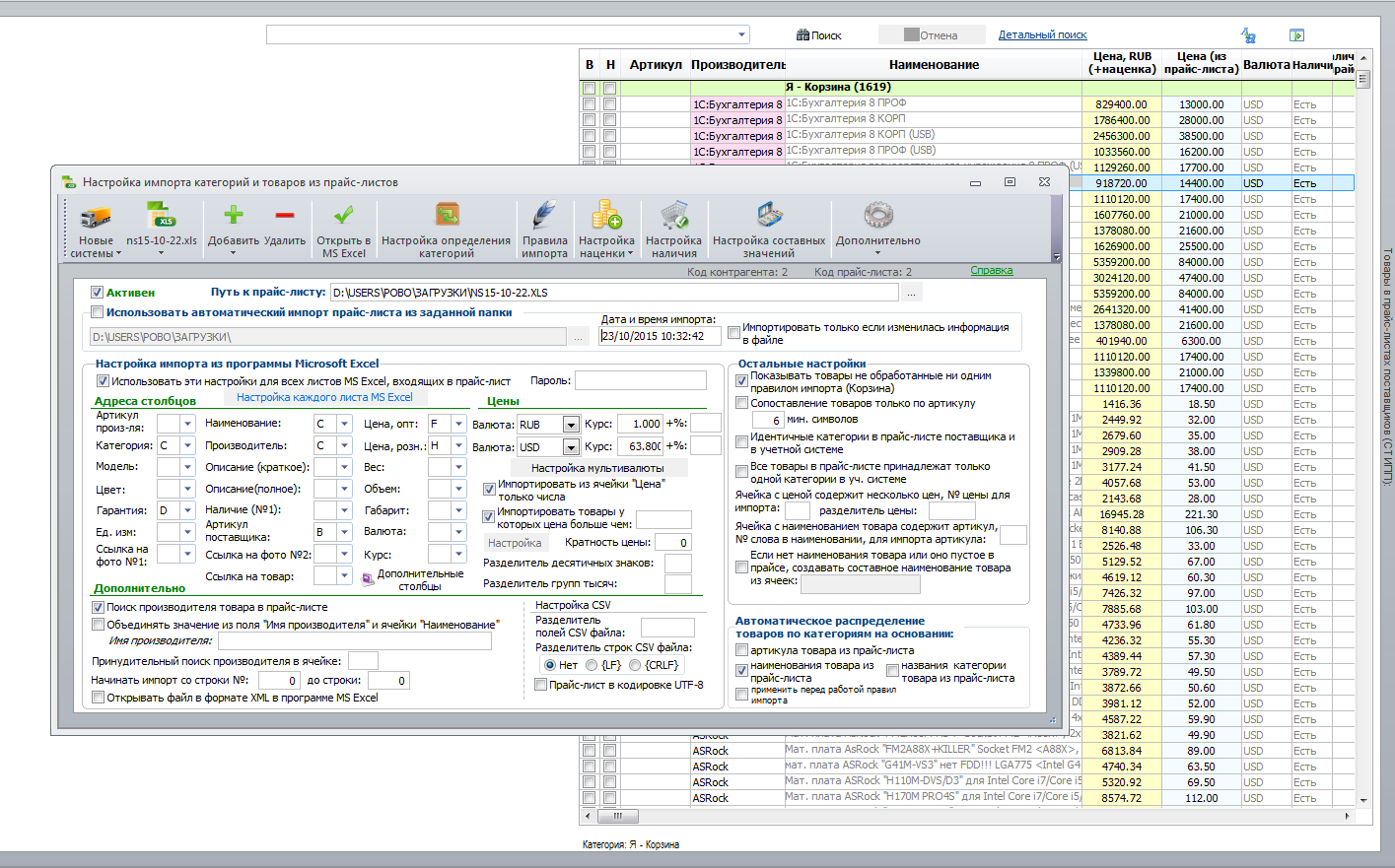

Возможно, пробовал по порядку, сначала без форматирования потом с ним.
Что могу не так делать то - варианты какие?
2015-10-23 14-52-27 Скриншот экрана.png (197.83 КБ) 5876 просмотров
tkachenkoser
Сообщения: 498
Мультивалюта работает только на закупочную цену.
На розничную только то что указали в ячейке валюты.

Убрал розничную цену и настроил мультивалюту без определения по форматированию.
Не определяет USD.
