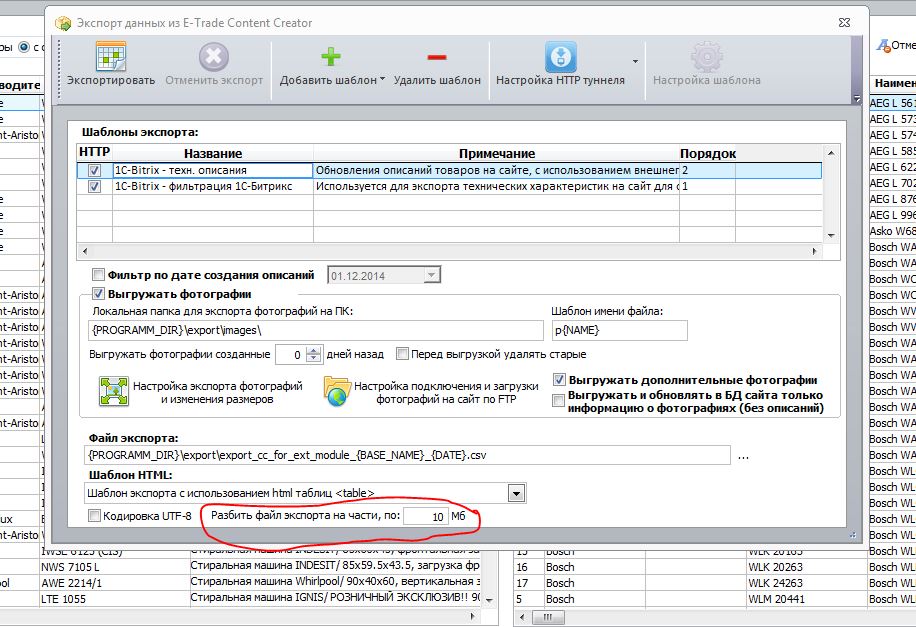

Хочу исключить возможность перегрузки сервера большой нагрузкой со стороны парсера, как я понял чтобы разбить выгрузку нужно просто ввести здесь число? или же необходимо активировать еще какие то настройки?
Нет. Это функция не работает.
Вам нужно выгружать технические описания и фото по категориям, как вариант.

скорее всего у Вас папка Export с фото заполнена всеми фото, вот они и пытаются выгружаться, но срабатывает галочка "не выгружать те, которые уже есть" и программа их пропускает.
Вам нужно поставить галочку "удалять старые" в настройках экспорта для выгружаемого шаблона, или очистить папку с фото вручную.
