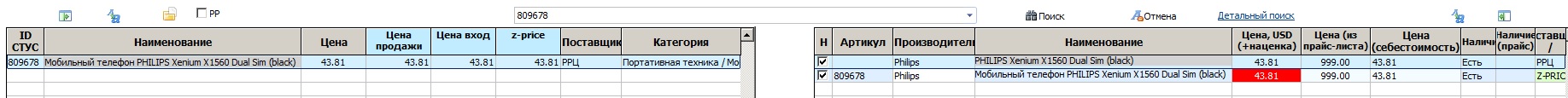

Причем нашел еще пример - когда не только конкурент влияет на цену а еще и ррц цена каким-то образом влияет
В примере товару привязана только ррц цена из прайса и цена конкурента - но товар горит как Есть на складе - вместо того чтобы горел как Нет в наличии - где и что не так у меня может вы увидите?

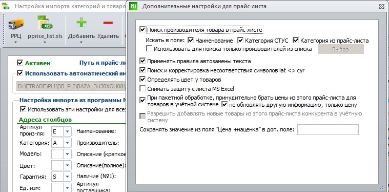

Так стоит же у РРЦ - галочка - не обновлять другую информацию, только цену - я вам на скрине показал. зачем он наличие обновляет?
Скорее всего наличие у товара в списке товаров в учетной системе (СТУС) было "Есть" и оно просто не обновляется и остается прежним.

Да именно так.
Наличие будет меняться когда для этого есть настройки, у Вас же стоит настройка не обновлять ничего кроме цены, поэтому товар как был со статусом Есть так он и остался.
