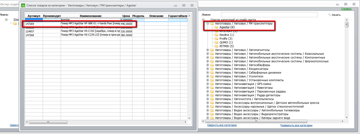

Берем первый попавшийся товар.
Категория в мастере правил:
Категория в список товаров из прайс-листов поставщиков (СТИПП):
Категория в прайс-листе поставщика:
Везде одна и та же категория. Проблем с определением категорий по приведенному варианту настройки нет.

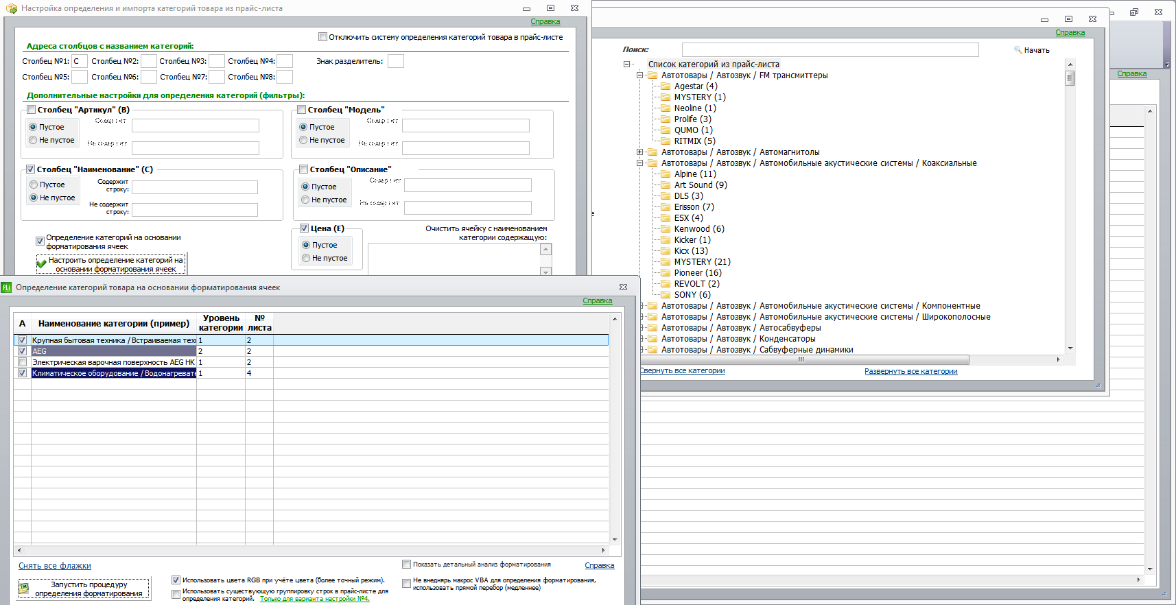

А вот моя версия.
Определение категорий:
Мастер правил:
Выбранный корявый товар (потому что есть и нормальные):
Этот же товар в прайсе:
Прикреплю прайс, с которым работал, т.к. поставщик мог поменять категории (в том числе и форматирование).
ПВ Технопоинт.xls.zip
(965.6 КБ) 200 скачиваний
Проверьте чтобы настройки были такие как на скриншотах.

Да. Настройки такие же.
