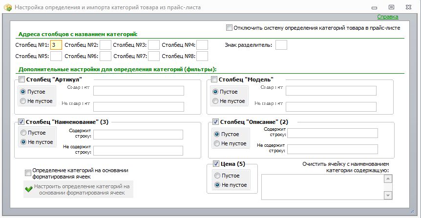

При настройке определения и импорта категорий для отдельного листа в поле `Столбец Наименование` > `Содержит строку` не сохраняются настройки. Т.е. вписываешь туда значение, закрываешь окно, опять открываешь и поле опять пустое.

С какой wtm. туда что то вписывать? В этом нет необходимости.
Какой вы категоричный. В прайсе есть два уровня категорий:
1. Компьютерная техника / Планшеты
2. ASUS
Вот мне и нужно вписать фильтр: `содержит: /`
Вы используете настройки опр форматирования для каждого листа в отдельности или для всех листов?
Для каждого листа в отдельности.
Нет необходимости что то вписывать в "содержит".
Уровень категорий определить можно по форматированию, но У Вас в примере уровни категорий имеют одинаковое форматирование, по-этому уровни форматирования определить вряд ли получится.

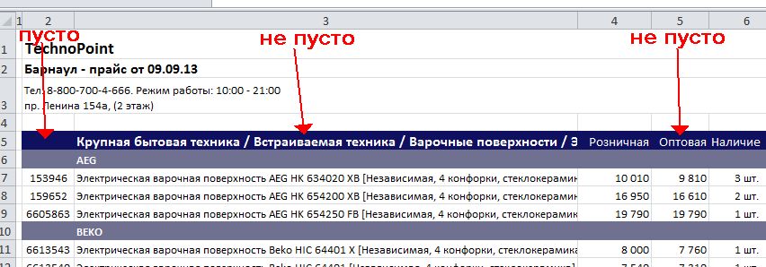

На скрине прайса категории не подряд идут - между ними есть товар (я его скрыл). Это категории одного уровня (первого), мне нужно вытащить только эти категории, т.е. второго уровня опустить. Я пытался сделать форматированием, но получается описанная выше шляпа, которая не логична и вызывает диссонанс. Тогда я попытался сделать без форматирования, но тогда у товаров категории были только второго уровня (BOSH, ASUS), что бесполезно. Поэтому я хотел поставить фильтр "содержит /", чтобы товару присваивались категории первого уровня, но и тут драп. Кину вам прайс, если захотите попробовать протестировать.

Наверно всем будет интересно узнать, почему я думаю, что логично было бы, чтобы это работало? А вот тут как раз виден ход мыслей при определении какая строка является категорией:
Но ведь не работает, где же тут логика то?
Категория будет определятся только последнего уровня, если не использовать форматирование.
Если использовать форматирование то категория будет определятся та, на которой стоит галочка.
Определение категорий для каждого листа2.jpg (70.06 Кб) Просмотров: 10Но ведь не работает, где же тут логика то?
С логикой тут все нормально. Имеется ввиду цена пустая, т.е. преобразование ячейки с ценой в число = 0 (int(str) = None | 0 | Error). Чисто программерское мышление. А вот с вариантом форматирования по-моему в программе баг, хотя не по-моему, точно абсолютный (не субъективный) баг. Находил тут тему (http://forum.elbuz.com/viewtopic.php?f=6&t=981) про то, что в мастере правил нормально категории идут, а у товаров (присвоенных товарам) какая-то каша с объединением категорий и пропаданием, да и в автозамене категорий не то, что в мастере правил. Хотелось бы, чтобы исправили эту ошибку.
