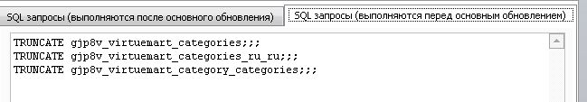

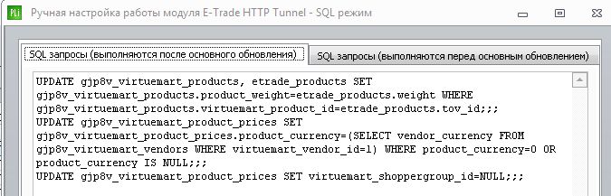

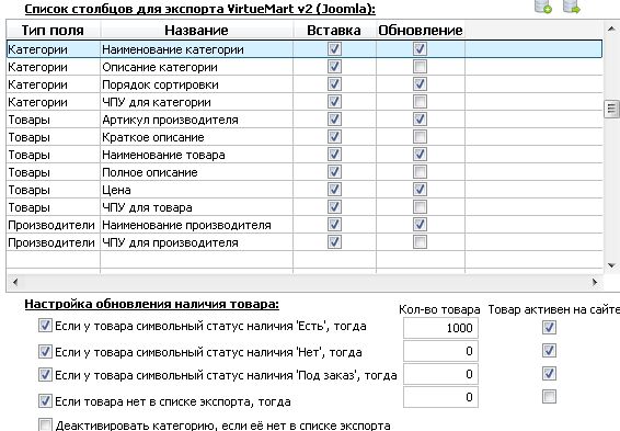

да Вы правы . туннель работает с базой. Я не отрицаю что Я сам делал изменения. но шаблон не изменялся . изменения в шаблоне произошли по моему из-за обновления версии виртуемрт на Вашей стороне. но это в прошлом. Я пере установил сайт на хостинге. но что касается потери категорий в админке и не корректного отображения товара : не видно цен на сайте для не зарегистрированных пользователей.видно только зарегистрированным.проблема устранена : UPDATE gjp8v_virtuemart_product_prices SET virtuemart_shoppergroup_id=NULL;;; вес товара прописывается в админке но расчет стоимости доставки от веса не происходит. проблема- не прописывается значение kg пока не устранена. накапливаются товары в базе , то есть если база чистая то первый экспорт проходит успешно,а последующие с ошибкой и накоплением товаров в бд после экспорта на сайт хотя повторно экспортируемые повторно 100% аналогичны экспортируемым ранее . посмотрите скриншоты настроек экспорта может что то исключить или добавить новые настройки или запросы ? по ошибке вы писали что после обновления проги она исчезнет но этого не произошло. Спасибо Вам за ту помощь которую Вы предоставляете и делаете с верх того что не относится к Вам. ранее я как то сомневался в тех поддержке купил и разбирайся один на один с прогой. программа отличная и гибкая требуется индивидуальные настройки с сайтом что в общем в полне осуществимо с Вашей помощью. Еще раз Вам спасибо за то что помогаете Нам пользователям Ваших продуктов.

Используйте SQL запроспроблема- не прописывается значение kg пока не устранена.
UPDATE gjp8v_virtuemart_products SET product_weight_uom='KG', product_unit='KG' WHERE product_weight_uom='' OR product_weight_uom IS NULL;;;Какая именно ошибка происходит?накапливаются товары в базе , то есть если бза чистая то первый экспорт проходит успешно,а последующие с ошибкой и накоплением товаров в бд после экспорта на сайт хотя повторно экспортируемые повторно 100% аналогичны экспортируемым ранее . по ошибке вы писали что после обновления проги она исчезнет но этого не произошло.
Запросы выполняющиеся перед основным обновлением можно удалить.
