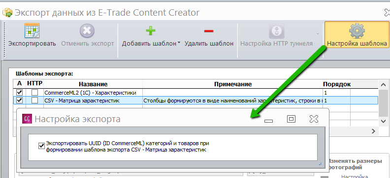

При активации данного флажка для шаблона матрица характеристик, в экспортный файл будут выгружаться добавочные колонки "Код товара UUID", "Код категории UUID". Фактически это XML_ID товаров и категорий, по которым можно добавлять/обновлять характеристики для товаров.

TechAdmin писал(а):При активации данного флажка для шаблона матрица характеристик, в экспортный файл будут выгружаться добавочные колонки "Код товара UUID", "Код категории UUID". Фактически это XML_ID товаров и категорий, по которым можно добавлять/обновлять характеристики для товаров.
По этому XML_ID из Pli затем можно обновлять?
В БД СС И ПЛИ этот XML_ID имеет одно и тоже значение для товара. Можно обновлять.
