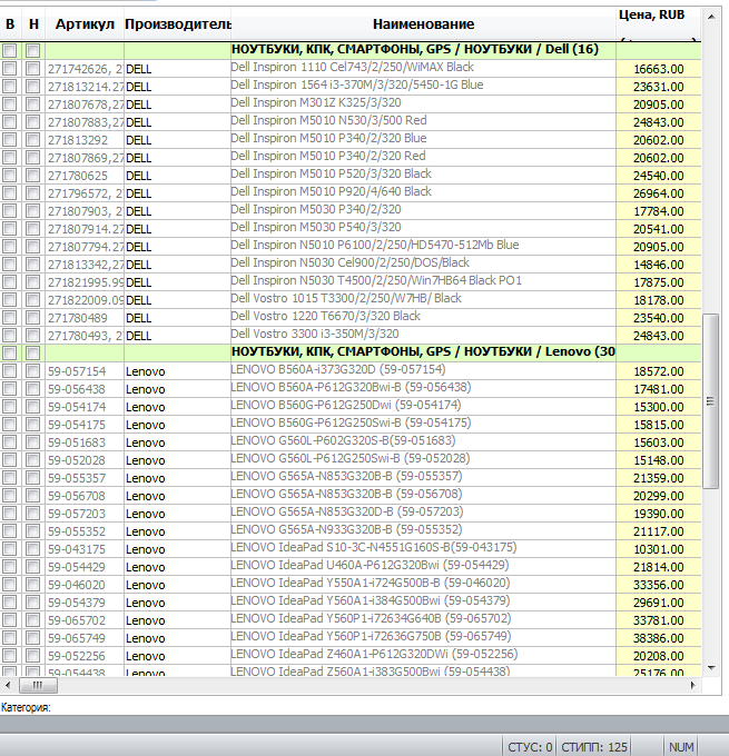

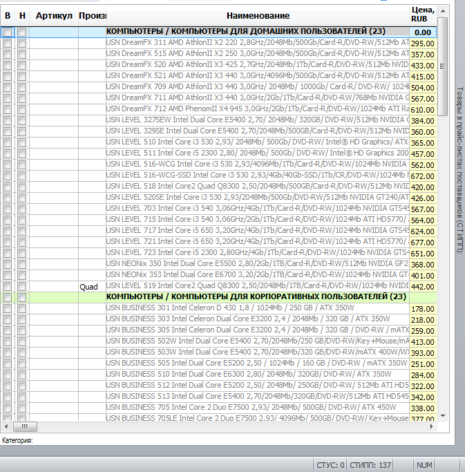

Я прошу просто показать, как настраивать импорт такой структуры прилагаемого прайса
в тестовый каталог, он на скрине. Прилагаю настройку импорта прайса и правила.
Со вложенными категориями (это столбец A) не получается.
То есть вложенной категорией по сути является столбец А (производитель),
нужно совместить у поставщика столбец B (Ноутбук) и столбец А (например Acer) и направить в Ноутбуки - Acer
ну и так далее.
Спасибо.

Файл 1.rar, там прайс, с которым трудности, вложил два шага назад... Его не видно? Lanck.xls
Не заметили сразу.

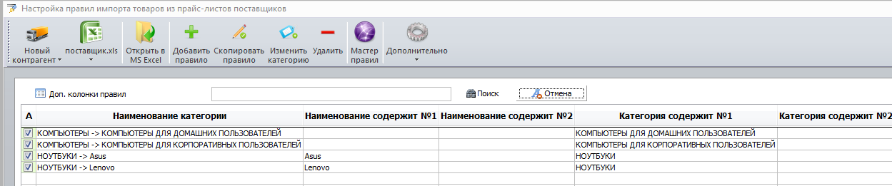

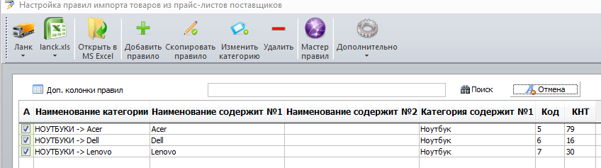

Настройки с учетом подкатегорий брендов для первого поставщика:
Григорий писал(а):Понятно, спасибо... Хорошо бы расписать подробнее в документации настройку правил...
Подробнее описано в Описание Демо БД и в видео уроках.
Что конкретно после прочтения данной информации Вам не понятно на данный момент?

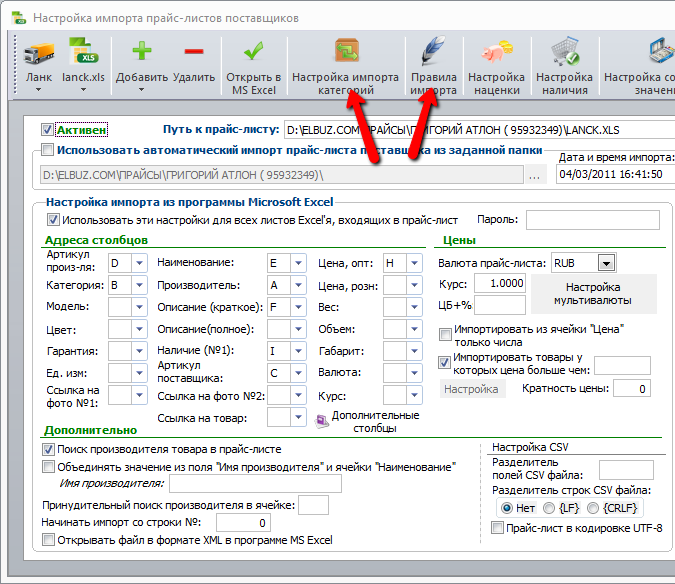

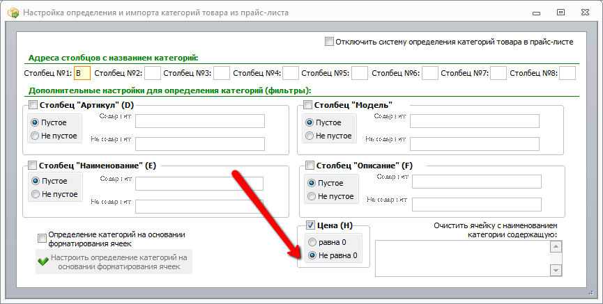

Прошу написать, почему при данных настройках импорта (во вложении)
не происходит импорта товаров из прайс-листа. То есть я прописал,
что хочу импортировать товары с категорией "Ноутбук" и полем "производитель" в соответствующие разделы каталога.
Результат - загружено 0 товаров. При этом если я убираю условие категории "Ноутбук" в фильтре, товар грузится, но естественно уже все подряд, а не только ноутбуки. Почему не срабатывает условие с названием категории "Ноутбук" ?
Спасибо.

Добрый День. Для данной структуры прайс-листа необходимо указать программе что цена не равна 0, так как в строке с категорией присутствует цена, вы это сделали?
Григорий
Сообщения: 36
Зарегистрирован: 04 мар 2011 10:48
Да, прилагаю скрин.
цена не равна 0.rar
(308.33 КБ) 288 скачиваний
