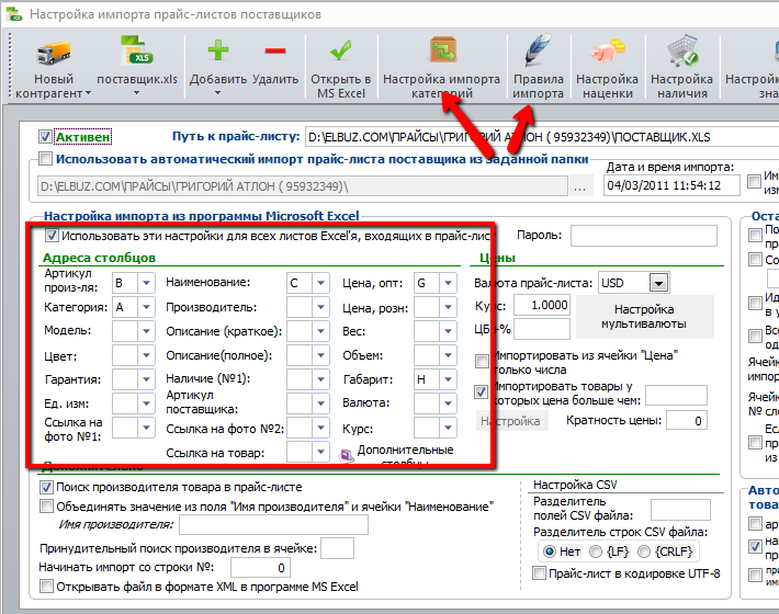

Добрый день, прошу помочь в настройке импорта прайс-листа поставщика.
Во вложении структура прайса магазина и прайс поставщика.

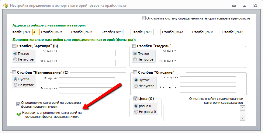

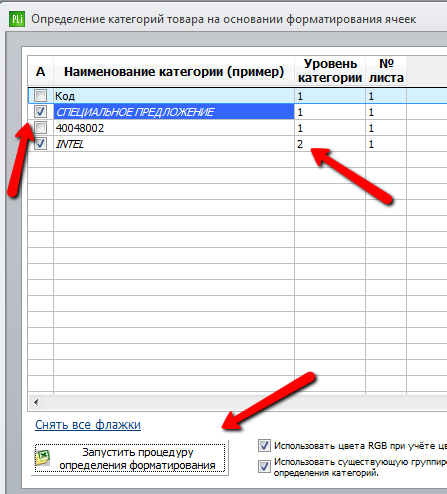

Итого, из множества категорий выявлено 2шт. СПЕЦИАЛЬНОЕ ПРЕДЛОЖЕНИЕ и INTEL.
Пожалуйста, объясните:
Где остальные категории?
Почему выявлены первая и одна в середине?
Почему не работает поиск по цвету и по форматированию?
Почему в качестве категории указано поле 40048002, при том что в условии импорта указаано,
Что столбец G=0 (цена не указана)
Какие настройки все-таки необходимо поставить для корректного импорта категорий?
Спасибо.

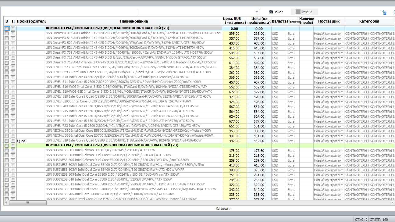

Значит вы допустили ошибку в настройках. Проверьте их еще раз и сравните с теме что приведены Выше.

Разобрался, смущал результат отчета об "определении категорий товара на основании форматирования ячеек"...
А при создании правила импорта с помощью мастера все категории стали видны, спасибо.
У нас импортируются все категории
для которых были созданы правила импорта

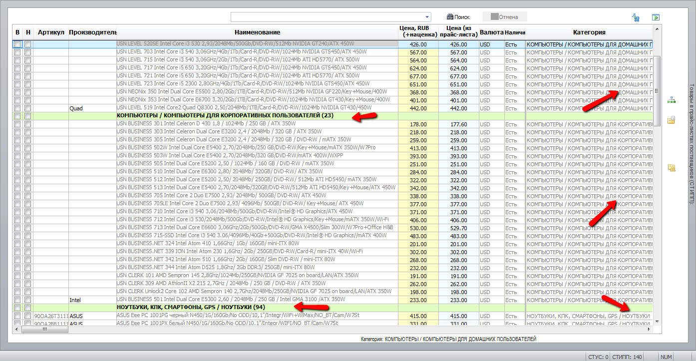

Вот продолжение скриншота где четко виден успешный импорт
Проверьте еще раз настройки свои.
В настройках определения категория по форматированию определяется все найденные строчки с различным форматированием, Вам нужно выбрать только те которые отвечают за категорию.
Дублируем скриншот

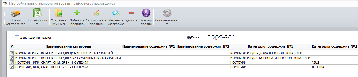

Григорий писал(а):Разобрался, смущал результат отчета об "определении категорий товара на основании форматирования ячеек"...
Можно с помощью мастера создавать правила, можно и в ручную.
