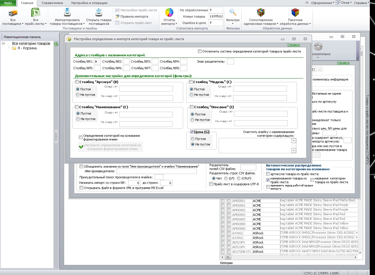

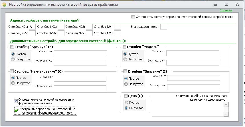

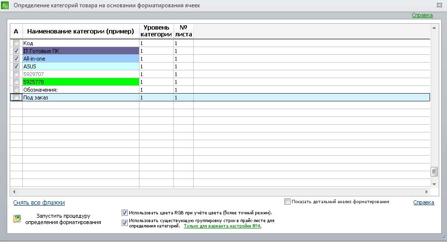

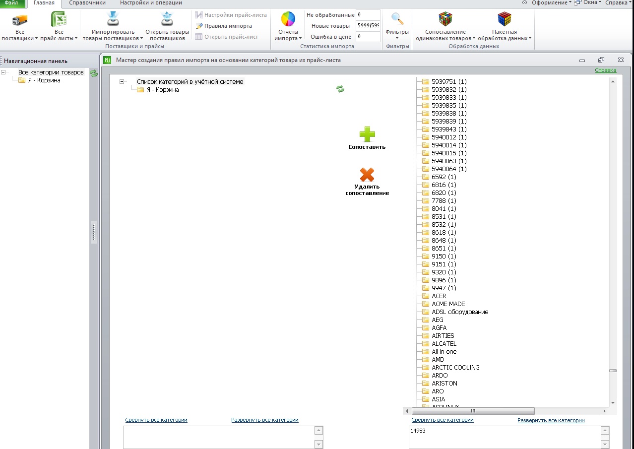

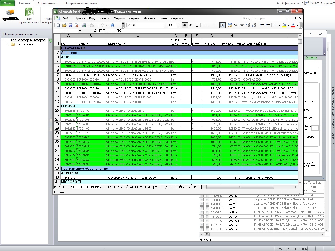

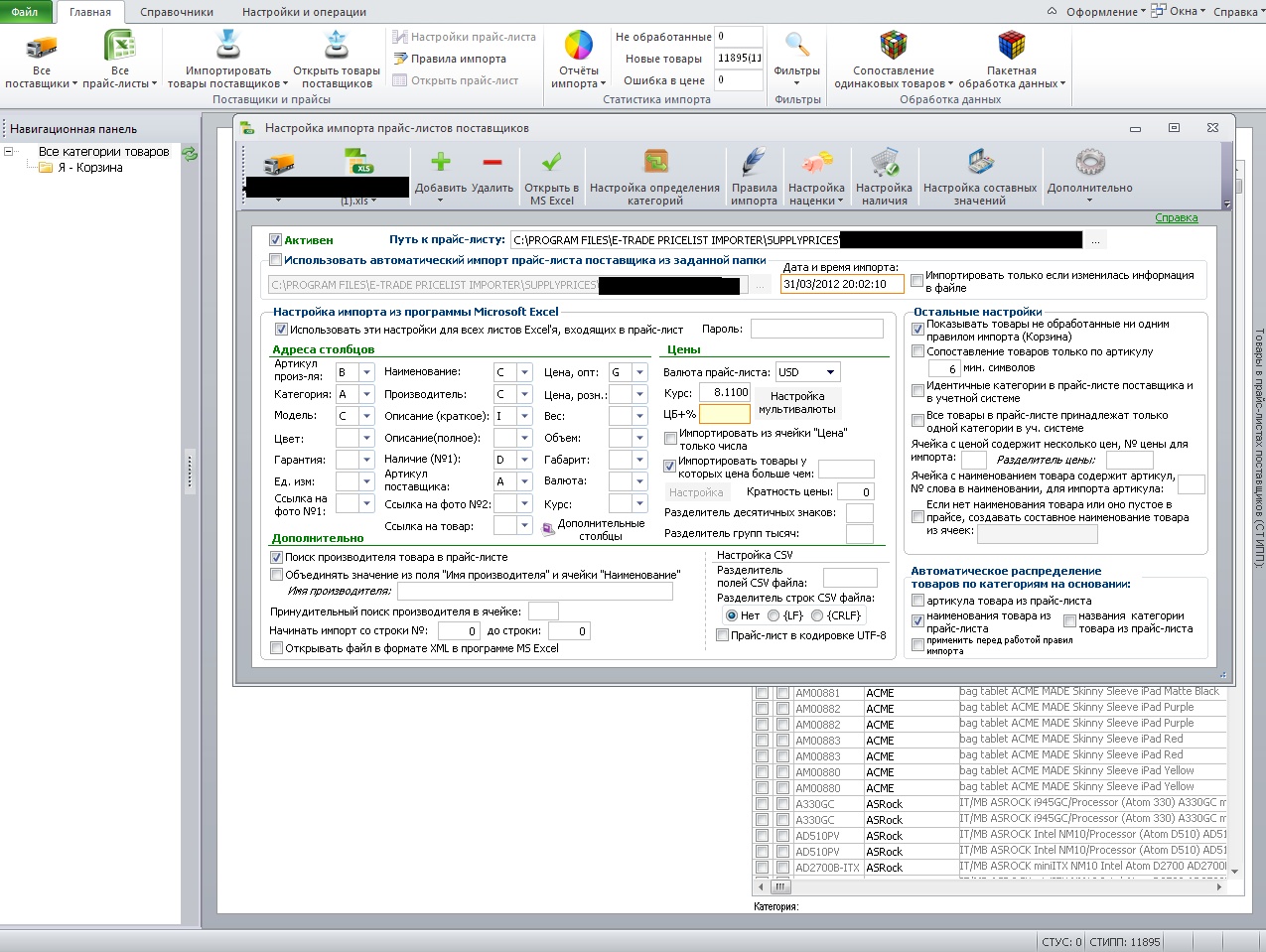

Здравствуйте, не получается настроить прайс лист. Помогите правильно настроить. Структура прайса одинаковая во всех вкладках (книгах внизу).

Здравствуйте. У Вас настройки для горизонтальной структуры прайс-листа, а она у вас вертикальная.
Так же в колонке С у Вас указанно наименование, а не производитель и модель как указано у Вас в настройках. Эти поля необходимо заполнять, когда эта информация есть в отдельном столбце в прайс-листе, иначе после импорта информация заполнится не верными данными. Так же рекомендуем использовать для данного прайс-листа определение категорий по форматированию, с распределением по уровням. Так как в противном случае в Вашем примере будет определятся как категория, только нижний ее уровень, а там у Вас производитель указан.

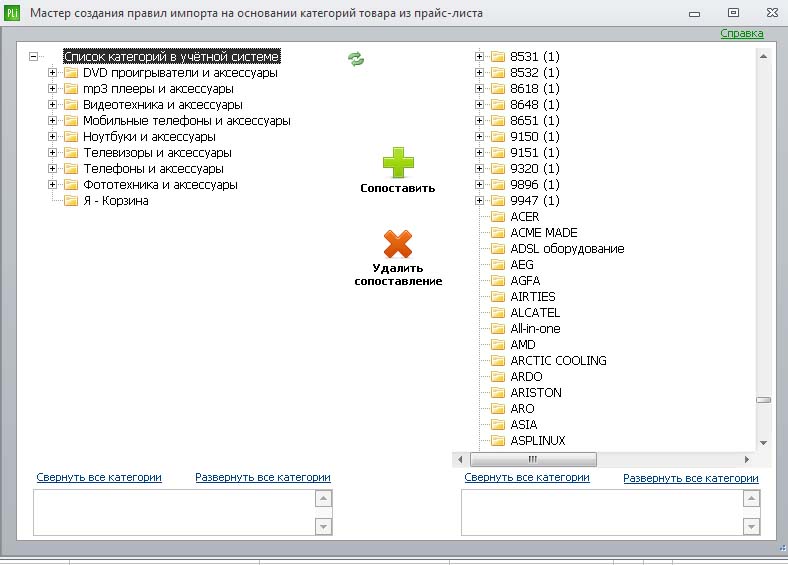

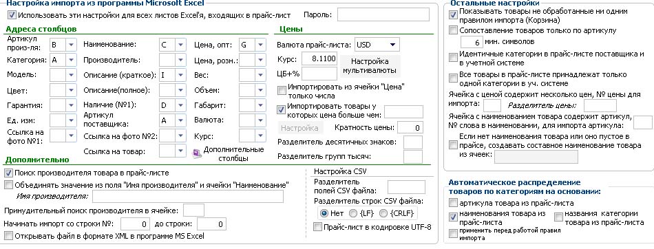

Сделал так как Вы и сказали, сначала зашел в микрософт офис поставил галочку что разрешен программный доступ к VBProject в настройках MS Office.
Далее убрал производитель и модель. Сделал определение категорий по форматированию. Но почему, то показывает только категории первого листа. Все осталось так же. Может каждый лист отдельно как-то надо? Хотя структура у всех листов одинаковая, помогите пожалуйста настроить прайс лист, покажите мне возможные ошибки мои в настройке данного прайса

Скрин номер 1 - не проставлен уровень категорий и подкатегорий. Используете Вариант настройки 5, а в настройках активирована настройка для Варианта 4, не понятно для каких целей. Там написано, что данная настройка применяется ТОЛЬКО для Варианта 4.
Скрин номер 2 - не исправлены ошибки касаемо структуры прайс-листа. В вертикальной структуре цена не может быть "не пустое".
В тоге Вам нужно использовать Вариант номер 5 для настройки, без каких либо лишний настроек которые Вы сделали: изменив определение категорий на горизонтальную структуру и указав один уровень категориям и подкатегориям, а так же проставив флаг для Варианта 4.
Огромная благодарность за помощь, все получилось!!!
