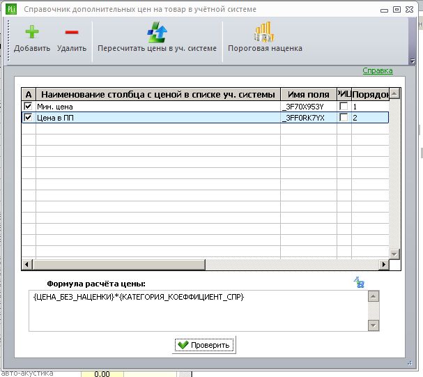

Здравствуйте уважаемые разработчики!

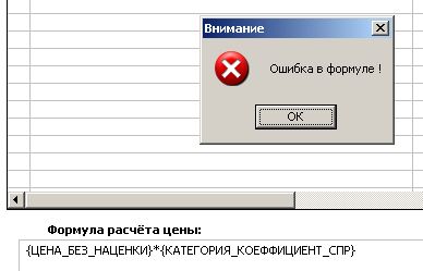

Никак не пойму, почему при проверке на правильность введенной формулы программа выдает сообщение об ошибке.
Помогите пожалуйста разобраться.
Если вместо {КАТЕГОРИЯ_КОЕФФИЦИЕНТ_СПР} использовать {КАТЕГОРИЯ_ПРОЦЕНТ_СПР}, то все в порядке, а вот с коэффициентом какая то беда.

Добавил для всей категории "жк-телевизоры" в поле "Наценка, коеф." значение 1, ситуация не изменилась. По прежнему выдает ошибку при проверке формулы.

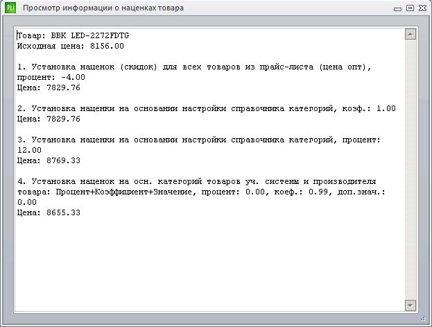

В общем получается такая картина, если посмотреть историю наценки.
1 (1).jpg (44.97 КБ) 3245 просмотров
Мне необходимо в дополнительной вывести цену без учета расчета цен, на основании цен конкурентов. Т.е. другими словами, мне нужно получить в отдельной колонке цену указанную в пункте 4 на картинке. Для этого я пытался создать столбец с дополнительной ценой и вставить туда соответствующие макроподстановки для формирования цены.
А сегодня нашел другой, более простой способ. Подставил макроподстановку {ЦЕНА_С_НАЦЕНКОЙ}
В общем получилось то, что нужно.
Правда все равно не понятно, почему при проверке выражения с использованием макроподстановки {КАТЕГОРИЯ_КОЕФФИЦИЕНТ_СПР} программа выдает ошибку. Ну да ладно, это как бы уже не важно, результат достигнут. Дома пробовал в тестовой базе, там данная макроподстановка при проверке никаких ошибок не выдает. Версия программы у меня дома старая стоит 2.1.107, а на работе уже 2.1.126.
В общем спасибо за внимание, в связи с тем, что решение найдено тема стала неактуальной.
