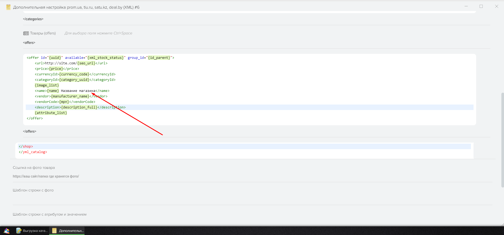

Как вариант формировать составное наименование при выгрузке данных на сайт, чтобы значения формировались динамически, для этого можно прописать такую же формулу как вы использовали, только в настройках шаблона выгрузки.

Нет, для шаблона выгрузки на сайт.

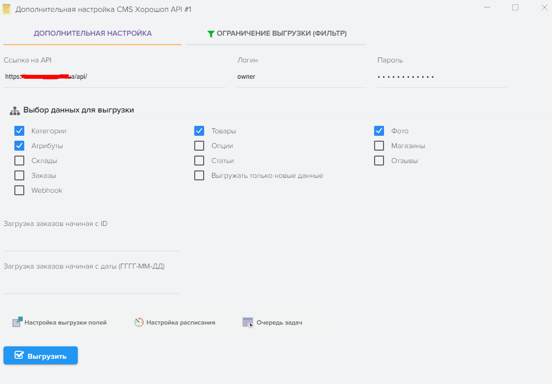

В настройке выгрузки полей посмотреть, там должна быть колонка Формула.

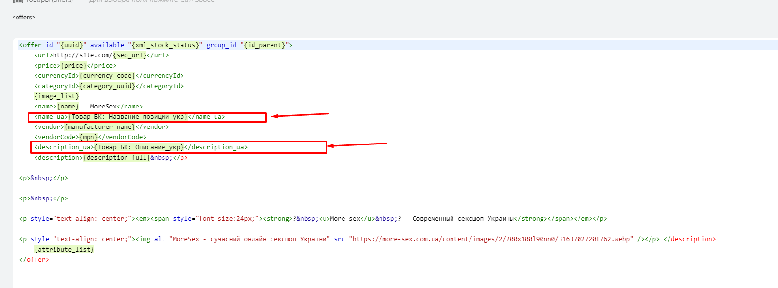

Если мы говорим за выгрузку Prom, будет ли правильным сделать как на скриншоте?
И что если примерно тоже самое нужно сделать для описаний но только используя HTML теги. Будет ли правильно прописывать в параметр описания дополнительно всё с тегами HTML?

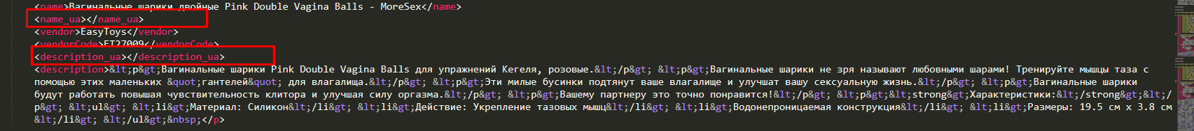

Будет работать. Вы можете сделать выгрузку, открыть файл и проверить результат.
Vladyslav_Rahmanin
Сообщения: 29
Зарегистрирован: 28 фев 2023 00:06
Да, оно работает, но есть нюанс, при указании формул для украинского языка переведенные значения не вставляются в фид. Тут нужна другая формула может?
