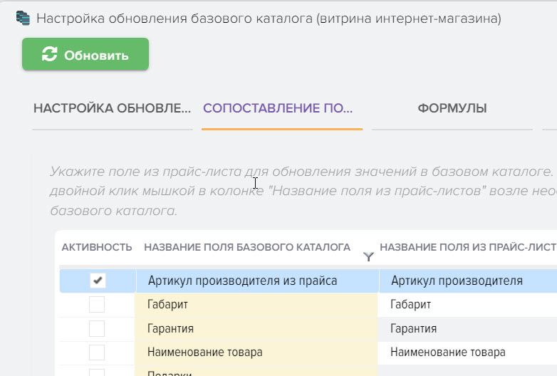

В выгрузку XML не попадают данные из прайсов, только из базового каталога.
Вы можете скопировать артикул из прайса к товару базового каталога. Для этого нужно создать доп. поле в базовом каталоге, например, "Артикул производителя из прайса", затем настроить его обновление на основании товаров из прайса (выбрать источник на основании чего обновлять)
После этого вы можете выгрузить значение в XML указав макроподстановку
{Товар БК: Артикул производителя из прайса}
