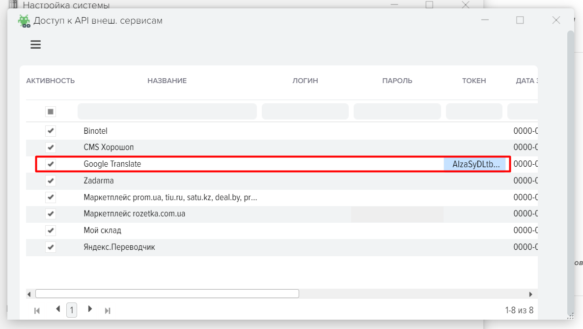

здравствуйте, без указания ключа к апи гугла, перевод работает для небольших полей (название, атрибут и т.д.), но для больших описаний такой вариант не подходит, поэтому, было решено использовать апи гугла.

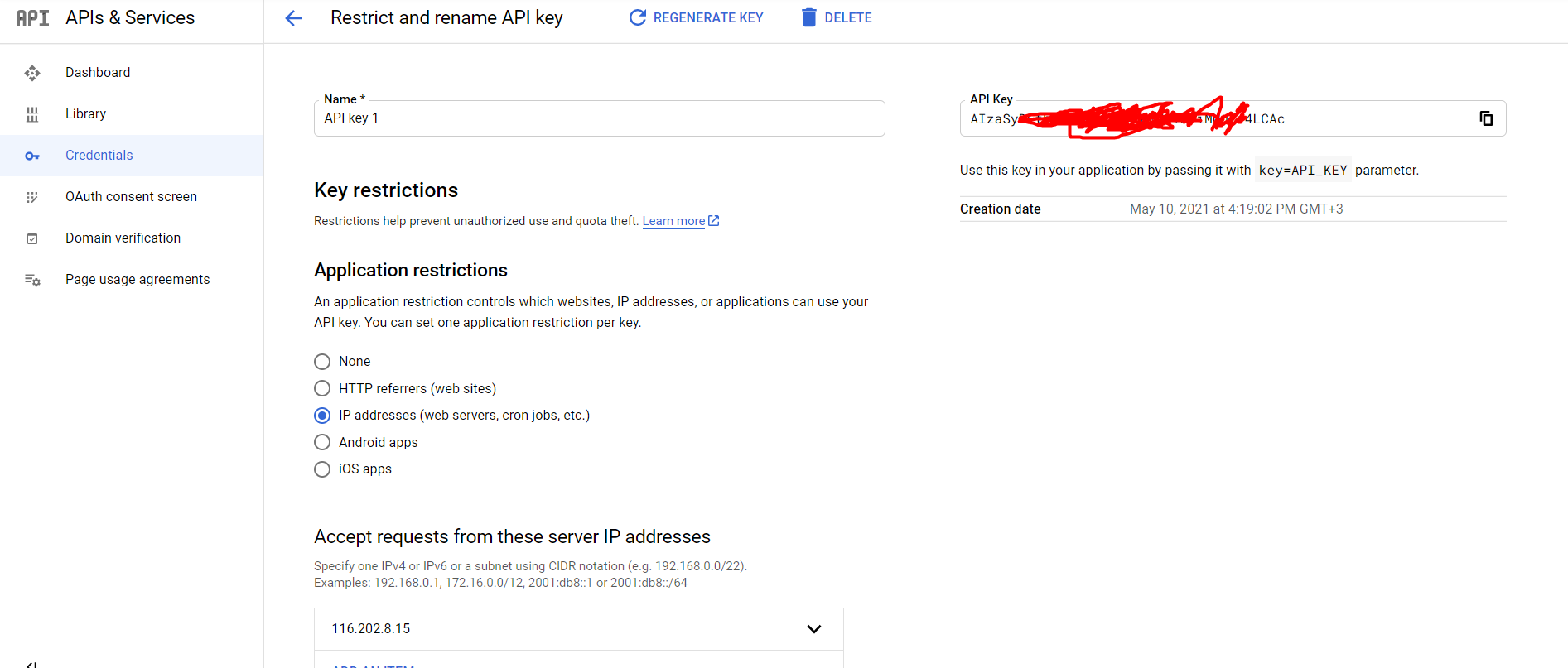

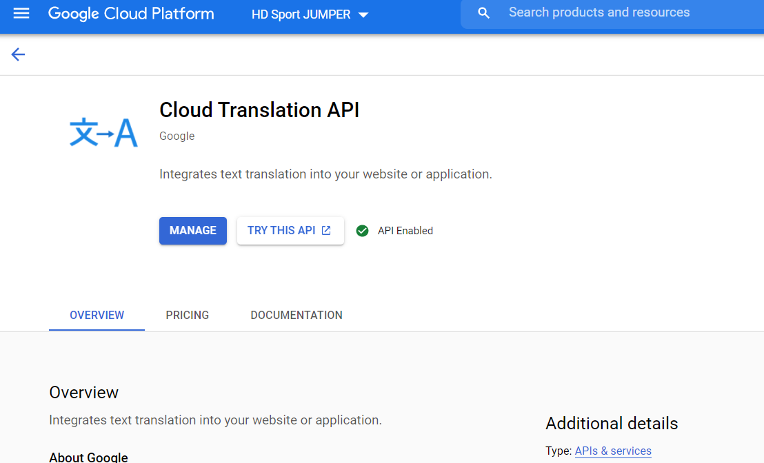

активировал Cloud Translation API, сгенерировал токен, указал ограничение по айпи для токена (адрес взял в окне настройки парсинга сайтов в джампере). Когда вставил ключ, перевод перестал работать - кликаю по кнопке перевода, появляется спинер и сразу исчезает, поле остается пустым.
Подскажите, может что-то не так делаю?

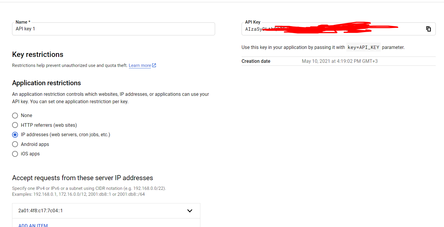

Укажите в настройках Google Cloud, вместо IPv4, адрес IPv6
2a01:4f8:c17:7c04::1
paco
Сообщения: 145
изменил адрес - ничего не изменилось, напоминаю, что без токена переводит, но только небольшое количество символов.

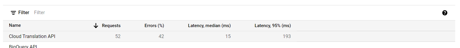

в кабинете АПИ отображается следущая статистика:
Ключ АПИ больше нигде не используется, кроме джампера
