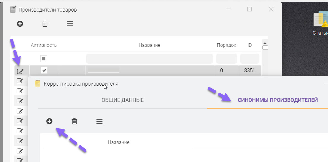

Приложите скриншот наименования товара и какой у вас производитель есть в справочнике.

Поиск производителя не работает с многословными названиями, поэтому добавьте к нему синоним Kraft или Dele

Спасибо. Получилось.
