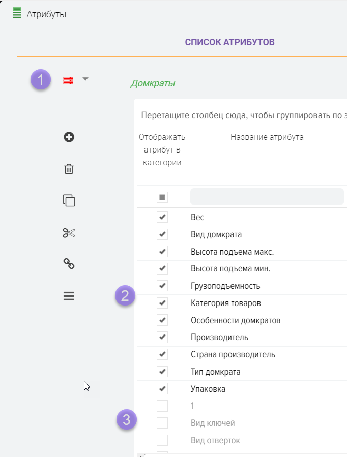

3. Все атрибуты импортируются в один блок "Основные характеристики" и не понятно, какой категории они принадлежат. По идее должны создаваться блоки атрибутов по названию категории и характеристики должны группироваться, в зависимости от принадлежности категорий. А сейчас получается, что все валится в одну кучу.

Блоки атрибутов не должны создаваться по названию категорий, это не категории, а названия блоков атрибутов.3. Все атрибуты импортируются в один блок "Основные характеристики" и не понятно, какой категории они принадлежат. По идее должны создаваться блоки атрибутов по названию категории и характеристики должны группироваться, в зависимости от принадлежности категорий. А сейчас получается, что все валится в одну кучу.
Вероятно на вашем сайте для характеристик не указаны блоки, поэтому они не были загружены в Jumper и им был установлен блок по умолчанию.
При загрузке атрибутов с сайта они привязываются к категориям, можно выбрать категорию, чтобы проверить привязку
