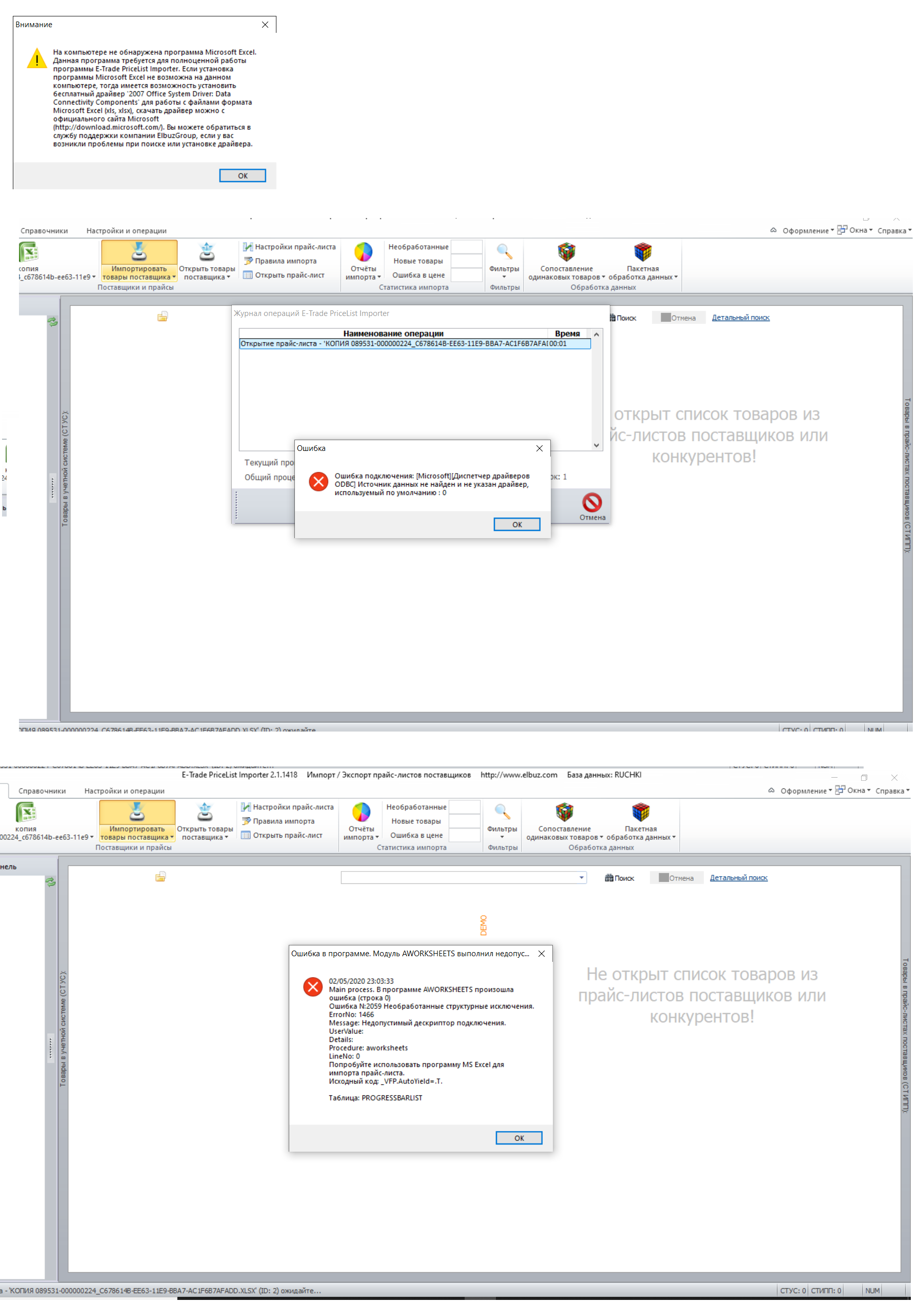

запустил команды от имени администратора, командная строка подтвердила успешное выполнение команд, но не помогло:
http://joxi.ru/p276798IoYLGqm
так же запускал от имени адм reg_components.cmd в папке пли.
ошибка: http://joxi.ru/E2pWg1vt9yvRVm затем пишет что невозможно получить список листов в книге ексель. уже 4й день не могу решить вопрос

переустановил на другой пк, запустил, сделал одну выгрузку и опять ошибка:e-special писал(а):Программа работает корректно, с нашей стороны проблем нет. Как исправить ошибку возникающую при открытии программы Вам сообщали.
Ошибка возникающая при импорте связана только с Excel. На нашей стороне проблем нет. Попробуйте переустановить ПО серии E-Trade на другой ПК и убедитесь в работоспособности программы.
http://joxi.ru/1A5dGwyTK1G5q2
это напасть какая то, в стусе нет товаров, это тоже связано с екселем?
Нет, это совершенно другая ошибка (уже третья по счету) связана с тем, что БД повреждена. Убедитесь, что Вы корректно сделали архивную копию БД и корректно перенесли ее на новый ПК. Как враиант еще раз сделать архивную копию БД на ПК, на котором БД открывается без ошибки и перенести эту БД на новый ПК.
