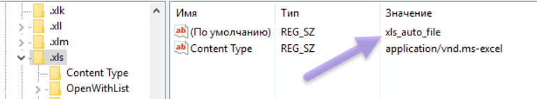

Программой проверяются ветки реестра, проверьте их наличие
HKEY_CLASSES_ROOT\.xls\
HKEY_CLASSES_ROOT\.xls\Content Type
Возможно антивирус блокирует доступ.
prygunov
Сообщения: 118
Зарегистрирован: 03 апр 2013 21:56
HKEY_CLASSES_ROOT\.xls\ Эта ветка есть
HKEY_CLASSES_ROOT\.xls\Content Type Этой нету создал пустую не помогло естественно))
Скажите что туда вставить нужно
prygunov
Сообщения: 118
Вот тут должно быть значение Excel.Sheet.8
prygunov
Сообщения: 118
а сюда что?
Туда без изменений.
