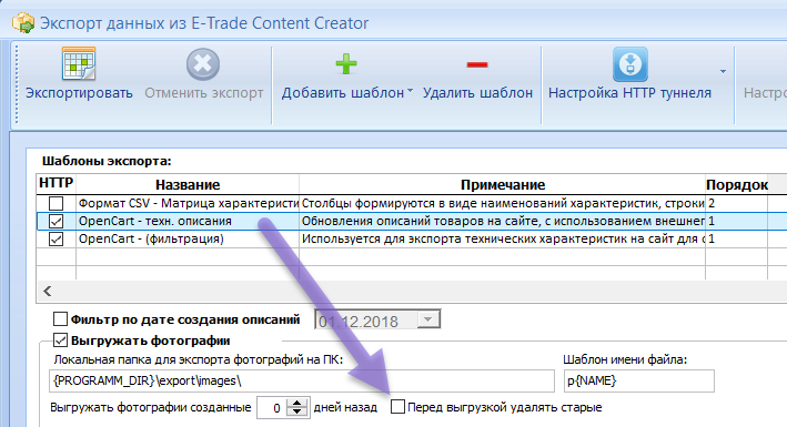

При экспорте данных я ставлю фильтр, чтобы проэкспортировать только товары категории А, программа уточняет "использовать ли установленный фильтр", я соответственно подтверждаю, но экспорт все равно происходит абсолютно всех товаров со всех категорий, а не только категории А. Такой экспорт занимает 2 часа времени и это нереально, при условии, что мне нужно, например, поменять данные всего лишь у нескольких товаров. Раньше этот фильтр тоже не всегда срабатывал. С чем это может быть связано?

Сейчас фильтр работает - при выборе шаблона OpenCart - техн.описания поставила галочку на "Перед выгрузкой удалять старые".
- int_1.png (37.54 КБ) 3469 просмотров
