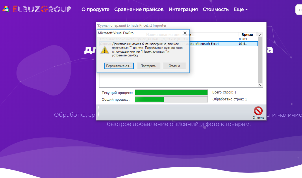

Ошибка импорта товаров, после переустановки PLI на новый компьютер
После переустановки PLI на новый компьютер. При импорте товаров возникает следующая ошибка:
- Снимок.PNG (247.05 КБ) 2686 просмотров

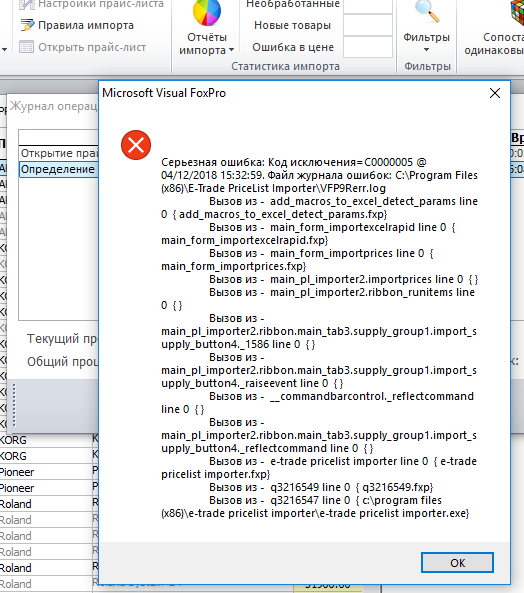

Так же вылетает такая ошибка, после чего приложение закрывается.
- Снимок2.PNG (55.88 КБ) 2683 просмотра

Проблем с активацией нет, Exel открывается нормально. Проблема на первом скрине пропала, теперь вылетает ошибка со второго скрина и выключает приложение.
