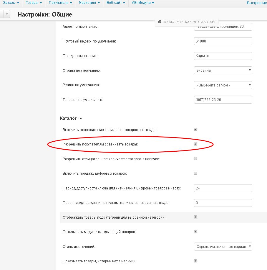

На нашем сайте настроено сравнение характеристик товаров (рис.1 и рис.2) Но каждый раз при выгрузке тех.характеристик для фильтрации товаров из E-Trade Content Creator(рис. 3) ВСЕ эти настройки слетают(рис4). Т.е. все опять нужно проставлять вручную по каждой из характеристик в движке CS-Cart, что крайне не удобно.
Подскажите пожалуйста, как исправить данную проблему?

То есть после обновления сайта для товаров пропадают хар-ки? В базе СС для этих товаров есть хар-ки и они отмечены флагом фильтр?

Да,все верно. Эти характеристики отмечены флагом "фильтр" иначе бы у нас на сайте не фильтровались товары, а после каждой выгрузки (фильтрация хар-кВ базе СС) все пропадает и нужно проставлять все вручную к сожалению.

На примере характеристики "Обслуживаемая площадь", проставляем галочку в "Показывать во вкладке «Характеристики» карточки товара" согласно инструкции CS-Cart для настройки сравнения характеристик товаров.

Алгоритм обновления СС такой: удаляются все хар-ки и заново вставляются, поэтому данная настройка не сохраняется, как вариант вы можете использовать этот SQL запрос для установки флага всем хар-кам.
UPDATE cscart_product_features SET display_on_product = 'Y';;;

Прописали SQL, как вы и сказали, все получилось. Спасибо!.
