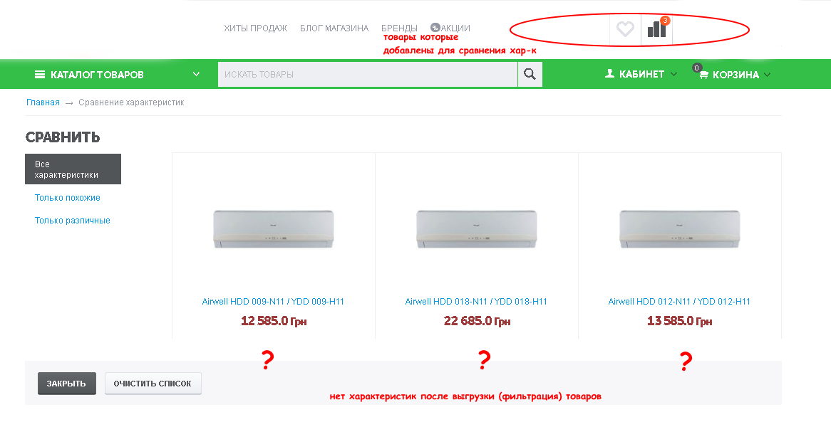

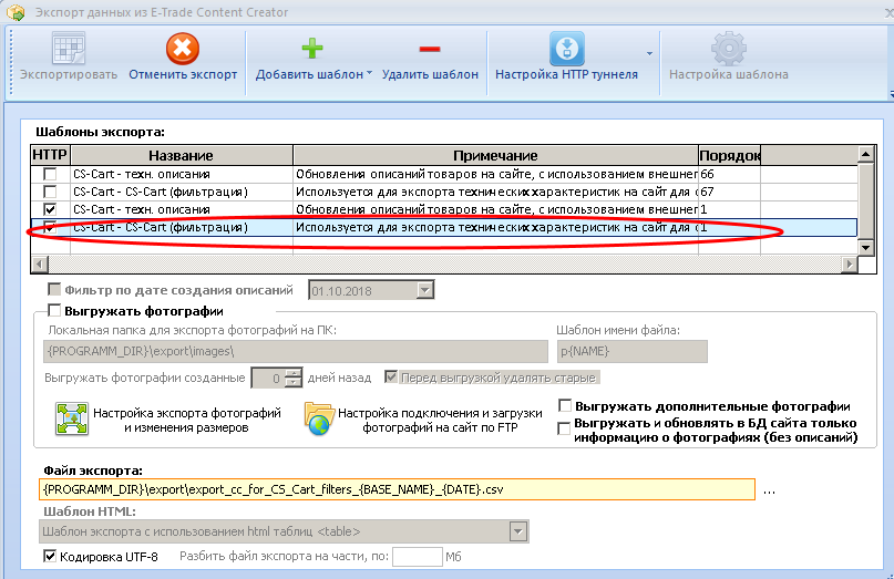

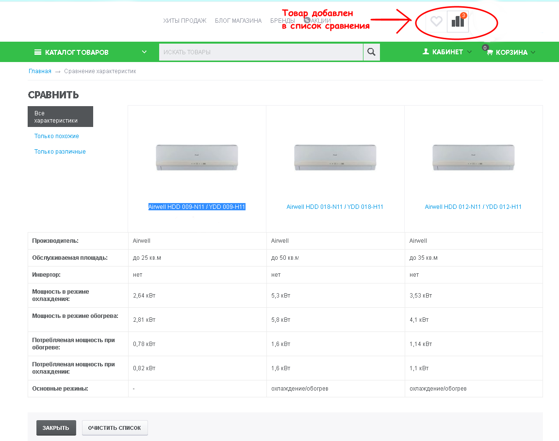

На нашем сайте настроено сравнение характеристик товаров (рис.1 и рис.2) Но каждый раз при выгрузке тех.характеристик для фильтрации товаров из E-Trade Content Creator(рис. 3) ВСЕ эти настройки слетают(рис4). Т.е. все опять нужно проставлять вручную по каждой из характеристик в движке CS-Cart, что крайне не удобно.
Подскажите пожалуйста, как исправить данную проблему?

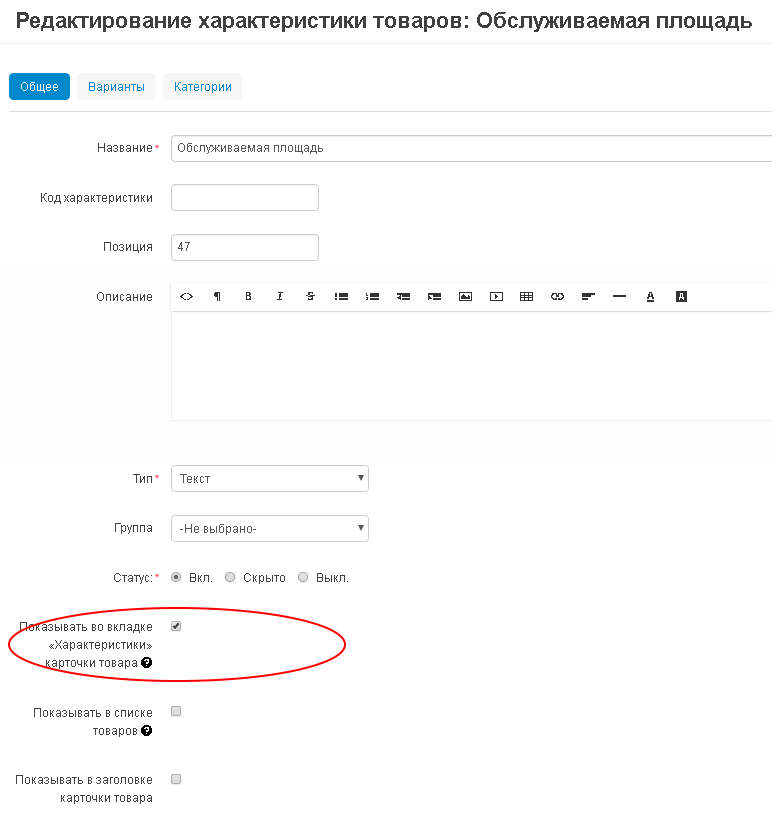

На примере характеристики "Обслуживаемая площадь", проставляем галочку в "Показывать во вкладке «Характеристики» карточки товара" согласно инструкции CS-Cart для настройки сравнения характеристик товаров.

Алгоритм обновления СС такой: удаляются все хар-ки и заново вставляются, поэтому данная настройка не сохраняется, как вариант вы можете использовать этот SQL запрос для установки флага всем хар-кам.
UPDATE cscart_product_features SET display_on_product = 'Y';;;

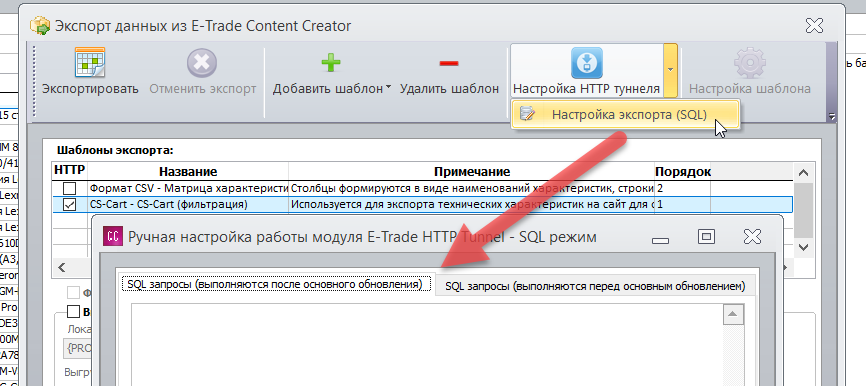

Где нам нужно прописать это SQL?
Вот тут

Прописали SQL, как вы и сказали, все получилось. Спасибо!.

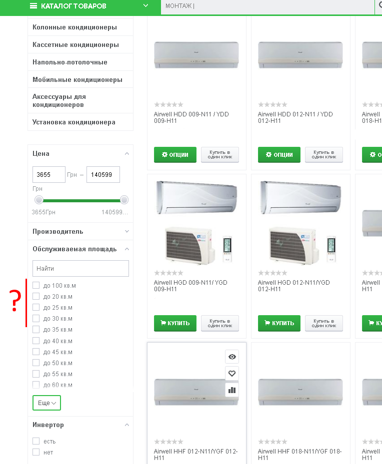

Еще есть момент, после выгрузки каждый раз сбивается очередность показателей, точно так же приходится менять их в ручную в CS-Cart. Рис 6. на примере "обсл.площади", показатель "100 кв.м" должен находится в самом низу, а прыгает вверх после выгрузки "фильтрация" из СС, здесь что-то можно сделать, чтобы каждый раз не проставлять вручную .
