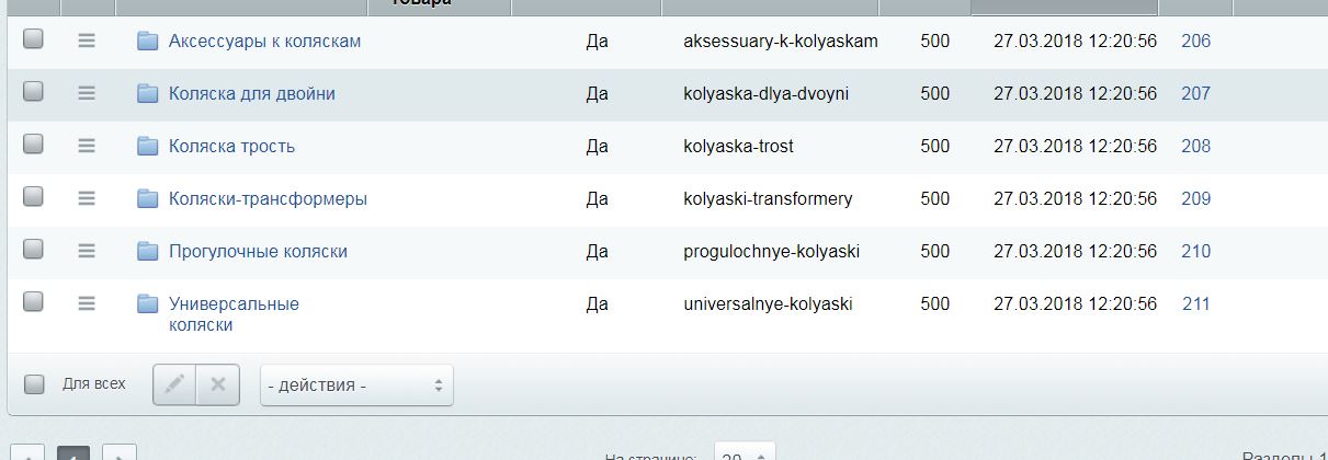

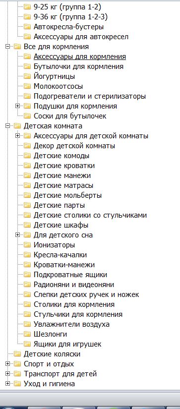

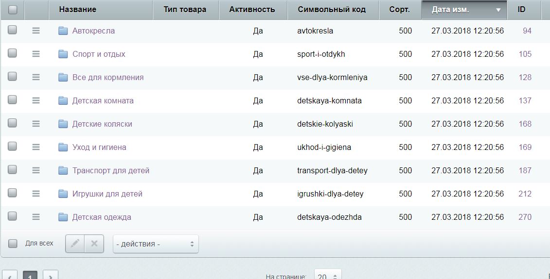

В структуре сайта разделы есть. В системе нет. Например, где делись подкатегории в детских колясках?
Снимок категории на сайте.JPG (86.52 КБ) 12398 просмотров
Снимок подкатегории в колясках.JPG (68.97 КБ) 12398 просмотров
Снимок категории в системе.JPG (82.22 КБ) 12398 просмотров
Наверняка это связано с той же проблемой, о которой писали выше с целостностью Ваших категорий на Вашем сайте.
