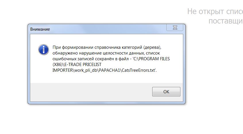

Начинаю импорт и категорий нет . Выдает ошибку.
как могут быть проблемы с начисто установленным решением?
Проблемы с первичным импортом категорий из Битрикс
- Снимок ошибка целостности.JPG (43.17 КБ) 12400 просмотров
Проблема на стороне структуры категорий на Вашем сайте. В отчете, который Вы можете найти на Вашем ПК, есть проблемные категории на которые нужно обратить внимание Вам или Вашему ответственному человеку за Ваш сайт.
Наверняка есть категории, которые ссылаются на родительскую категорию, которой уже нет, либо аналогичная ситуация. Если зайти в спр. категорий программа попытается исправить эту проблему создав недостающие категории в справочнике после перезапуска спр. категорий. Проблема на стороне сайта.
