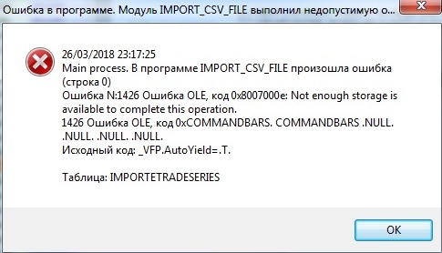

Здраствуйте, выдает ошибку №1426 при импорте товаров в систему через E-Trade HTTP Tunnel. В чем может быть проблема?
как вариант в файле SetupProg.ini, проверить параметры, если стоит 0 (без ограничений)
BufferMemorySizeForeground="0"
BufferMemorySizeBackground="0"
то попробовать вот так
BufferMemorySizeForeground="512"
BufferMemorySizeBackground="457"
если не стоит ноль, то попробовать поставить
dron
Сообщения: 6
Зарегистрирован: 07 авг 2013 12:54
не помогло. Выдает эту же ошибку.
Проверьте сохранили ли Вы файл после внесения изменений. Как вариант сделать сжатие БД.
Сократите объем выгружаемых данных.
dron
Сообщения: 6
Помогло сжатие базы данных. Спасибо.
