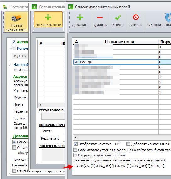

Мне нужно чтобы формула для Доп.поля ВЕС_СТУС применялась только для одного Поставщика, а не для всех.
Как вы предлагаете - так будет для всех Поставщиков применяться.
Почему формула не срабатывает когда я ее в настройке Доп Столбцов в прайсе настраиваю?
Потому, что Вы формулу не туда заполняете.
доп. поле деление на 1000_2.png (49.05 КБ) 2886 просмотров

то есть нужно создать новое поле Вес_ДОП, и в него через формулу подставлять вес деленный на 1000?
Но ведь тогда Вес в СТУС будет от разных поставщиков в разных полях: СТУС_Вес и Вес_Доп.
Может можно Макросом в прайслисте делить вес на 1000?
Стоит попробовать.
