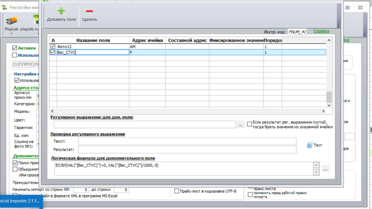

у меня настроено дополнительное поле в СТУС: "Вес_СТУС".
Может можно каким-то образом через макроподстановку или формулы поделить значение из прайс листа на 1000 и поставить в поле "Вес_СТУС" ?
Можно. Для доп. поля проставьте такую формулу:
ЕСЛИ(VAL("{СТУС_Вес}")>0, VAL("{СТУС_Вес}")/1000, 0)

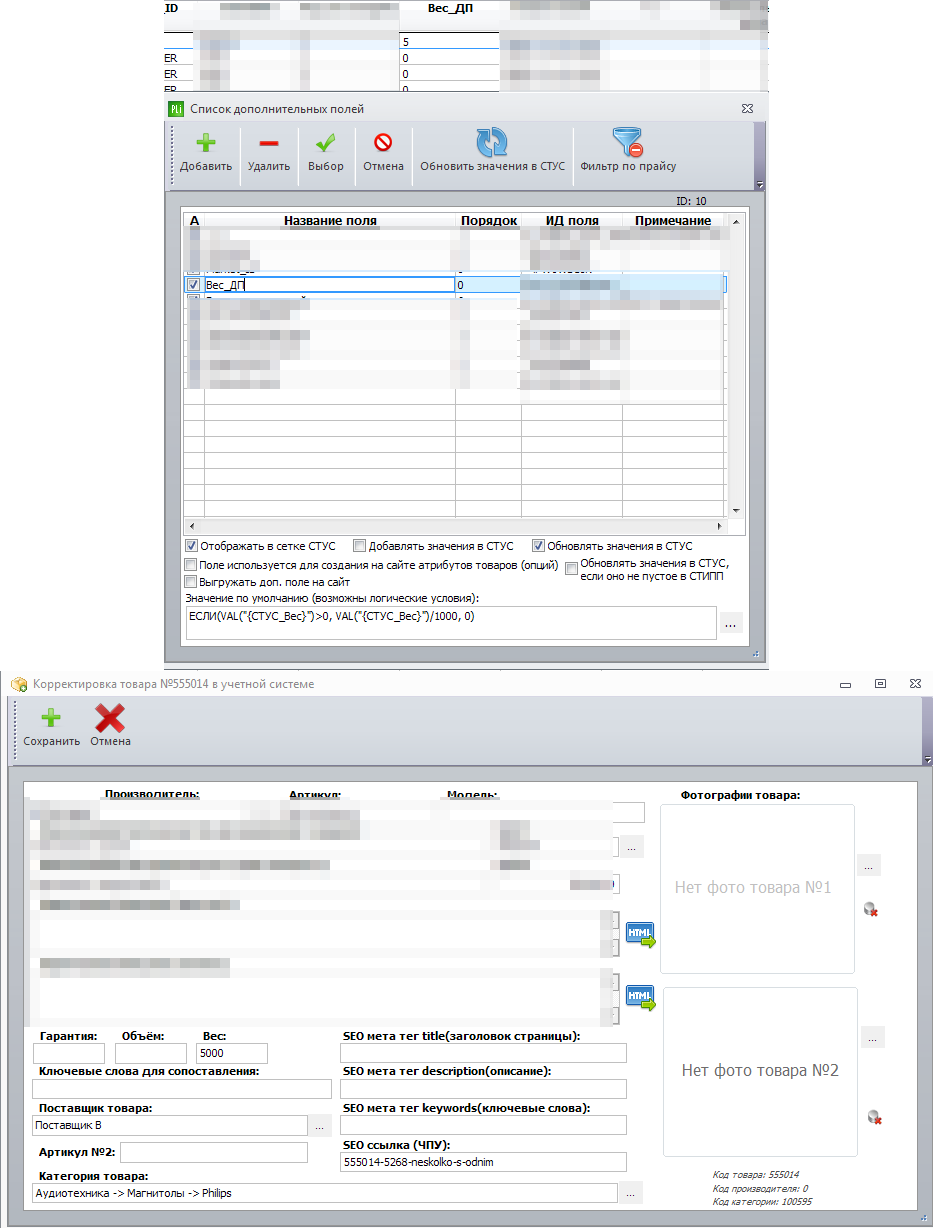

Сделал. Проделал Импорт. к сожалению формула не работает.
Везде проставились нули, вместо веса.
Не там формулу ставите. Добавьте ее тут.
Hommer
Сообщения: 57
Зарегистрирован: 23 май 2017 15:41
e-special писал(а):Не там формулу ставите. Добавьте ее тут.
Я пробовал ставить формулу в Регулярные выражения - результата нет.
Поясните куда именно ставить?
Зачем ставить "формулу" в "регулярные выражения"?
e-special писал(а):Добавьте ее тут.
доп. поле деление на 1000.png (83.74 КБ) 4430 просмотров
