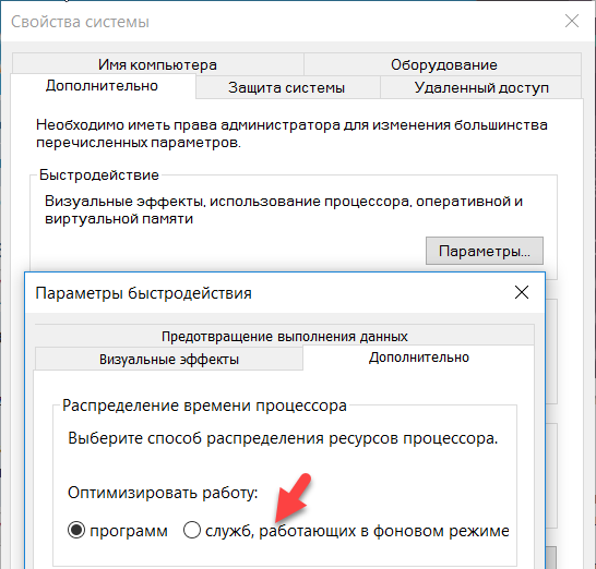

Проблема следующая : sheduler обрабатывает листы (импорт, пакетная, экспорт) около 130-150 минут. Без шедулера все длится 20-25 минут. Как исправить?
Многопоточность включена. Обработка в шедулере идет фоновая, без просмотра процесса.
Возможно у Вас в настройках системы указан пониженный приоритет для программ, котрые работают в фоновом режиме.
Проверьте.
Поставьте галочку куда указывает стрелка:
пониженный приоритет.png (30.63 КБ) 4580 просмотров
Еще нужно проверить Энергосбережение, возможно процессор спит.

Галка стояла, энергосбережение в порядке. Выяснилось следующее - http://joxi.ru/GrqZMDzUNa4yem
как автоматически устанавливать приоритет в normal или high? Не руками же каждый раз лазить.
Как вариант запускать программу с повышенным приоритетом, пример запуска
cmd /c start /high e-trade pricelist importer.exe
