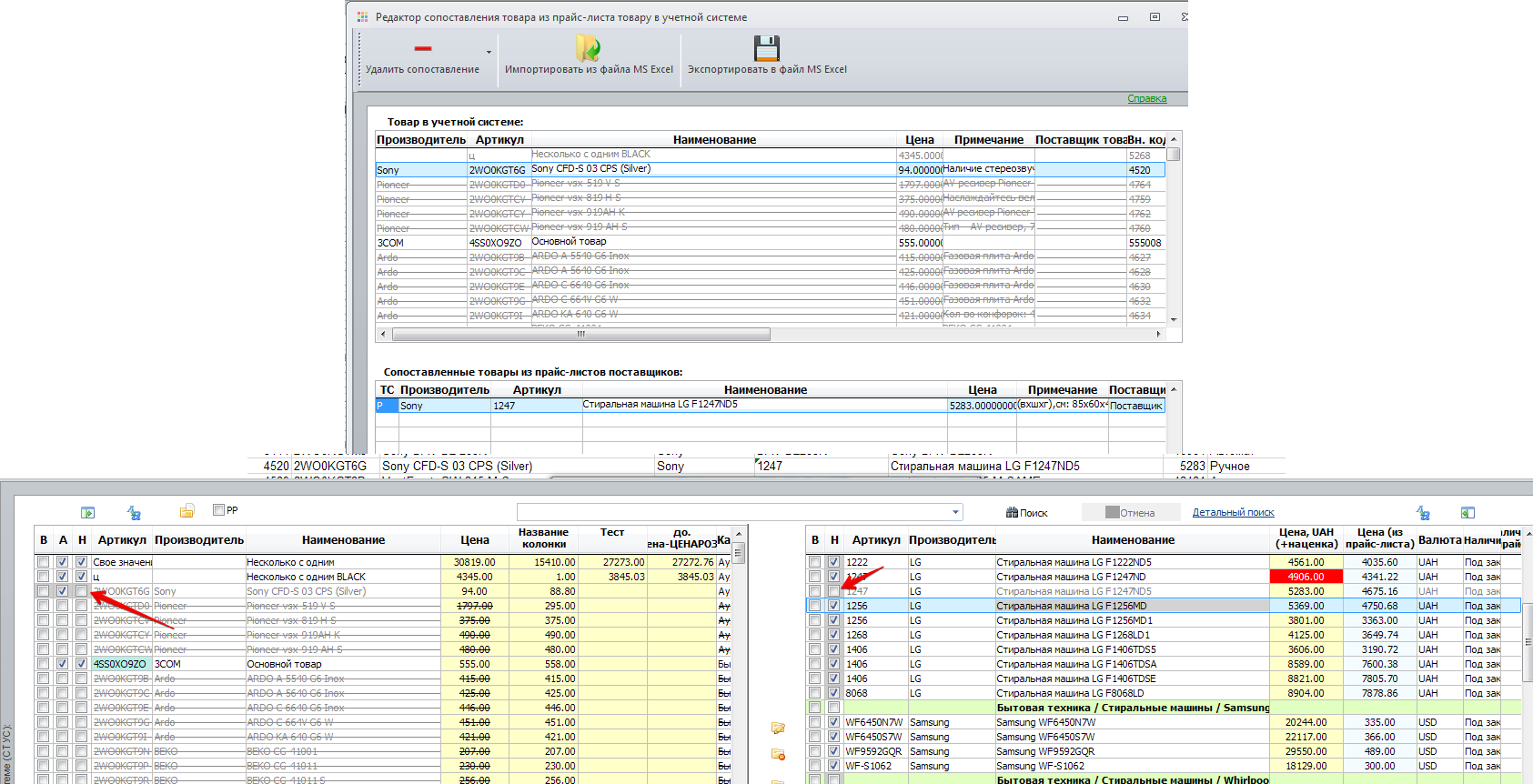

Я проверил, сопадают. К тому же, это файл экспорта сопоставлений - я его только немного сократил по размеру и переназначил сопоставления, т.е. ничего не менял кардинально
В таком случае данные о наименовании из прайса могут не соответствовать, проверьте.
Сопоставление работает по оригинальному названию из прайс-листа.
импорт сопоставлений.png (199.46 КБ) 2804 просмотра
Например, если используется составные значения или автозамена при импорте данных из прайс-листа.
автозамена наименования.png (7.45 КБ) 2804 просмотра
Таким образом, если из наименования из прайс-листа сделать Стиральная машина LG F1247ND5 вместо Стир.машина LG F1247ND5, то такие сопоставления не проимпортируются.
импорт измененного названия с прайса.png (213.25 КБ) 2804 просмотра

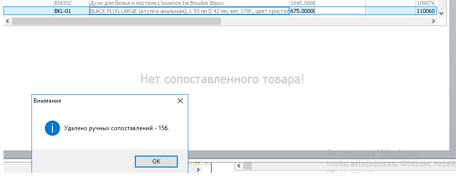

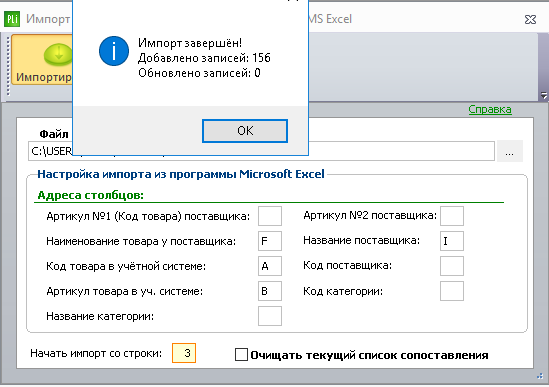

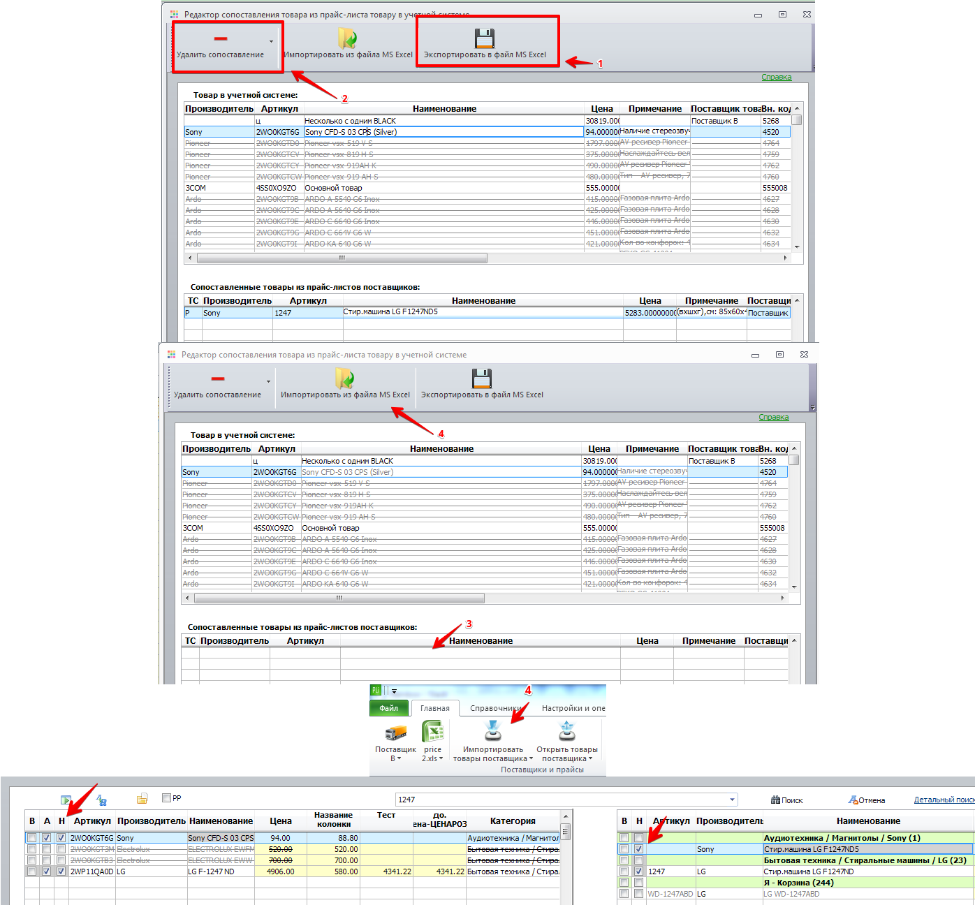

Сделал так же как у вас: удалил все сопоставления, импортировал сопоставления из файла (оригинальные названия взял из прайса). Программа показала что "Добавлено 9 сопоставлений). Но ни в окне редактирования сопоставлений, ни в базе сопоставлений не появилось. Даже после повторного импорта прайс листа поставщика (убрал все автосопоставления при импорте, кроме "вручную сопоставленных") сопоставления не появляются. Но если сделать после этого экспорт сопоставленных товаров, то вылетает ошибка и выгружается старый список сопоставлений, как будто ничего не удалялось и не менялось. Если же после импорта сопоставлений удалить сопоставления ещё раз, то удаляется ровно то кол-во сопоставлений, которое было импортировано. Т.е. сопоставления вроде как и загружаются, но их не видно ни в базе, ни при экспорте.
При экспорте после удаления всех сопоставлений вылетает ошибка, но выгружается старый список сопоставлений
Ошибка при экспорте ()после очистки сопоставлений1.png (8.9 КБ) 2803 просмотра
Если удалить сопоставления сразу после импорта - они удаляются как "вручную сопоставленные"
Удаление сопоставлений сразу после импорта.png (12.29 КБ) 2803 просмотра
Настройки при импорте сопоставлений
Импорт сопоставлений настройки.png (15.35 КБ) 2803 просмотра
