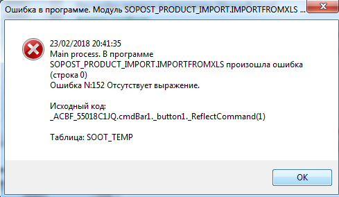

Делаю экспорт сопоставлений, сохраняю файл. В этом файле заменяю сопоставления некоторых товаров (несколько штук сопоставляю на один из товаров в СТУС, для проверки). При импорте указываю
1) Наименование товара у поставщика - F
2) Название поставщика - H
3) Код товара в учетной системе - A
4) Артикул товара в учетной системе - B
При импорте выскакивает ошибка
Нажимаю ОК, выскакивает надпись что всё ОК, несколько сопоставлений добавлены, несколько обновлены. Но фактически ничего не происходит - сопоставления не меняются. Пробовал ставить галочку "очищать сопоставления" - всё одно, ничего не меняется в системе.
- Ошибка при импорте
- Screenshot_9.png (39.97 КБ) 4462 просмотра
Прикрепите, пожалуйста, файл, который Вы загружаете.
Он должен быть в формате xls
