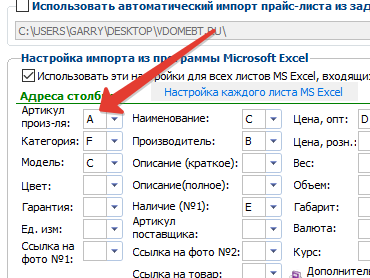

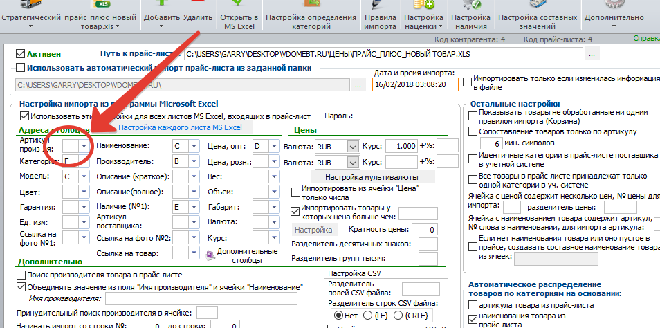

правильно ли я понял по вашей рекомендации, что необходимо у всех поставщиков отключить определние артикула (то есть оставить поле пустым) здесь:
дело в том, что импорт артикула с прайс-листа хотелось бы оставить для удобства работы.

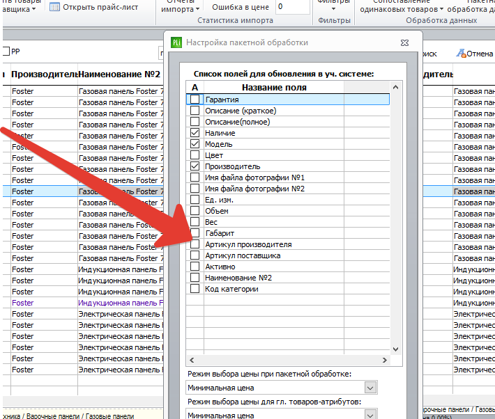

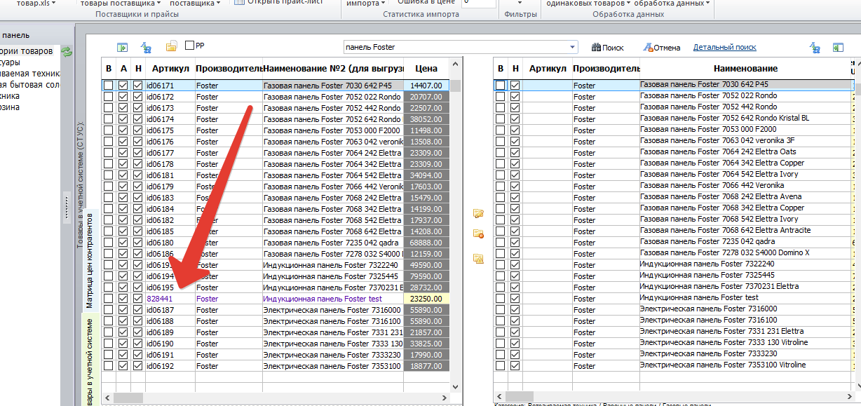

отключил артикул, проимпортировал прайс, выполнил пакетную обработку. в итоге программа создала такой артикул, который создается по принципу +1 как вы говорили:
в итоге конечный результат отличается от желаемого:
самый последний артикул в СТУС (после редактирования excel) - id20797 и по логике желаемого: новый следующий попавший товар в СТУС должен быть id20798, а по факту - 828441.
Пожалуйста подскажите ошибки в настройке.
Речь шла о формировании числового артикула, это когда в артикуле ТОЛЬКО числа, в Вашем же случае еще и символы есть, нет возможности так формировать "артикул производителя".
Да, для формирования числового артикул +1 от последнего товары из список товаров из прайс-листов поставщиков (СТИПП) в список товаров в учетной системе (СТУС) должны попадать без заполненного "артикула производителя".
Как вариант настройте формирование артикула по id используя Артикул номер два.

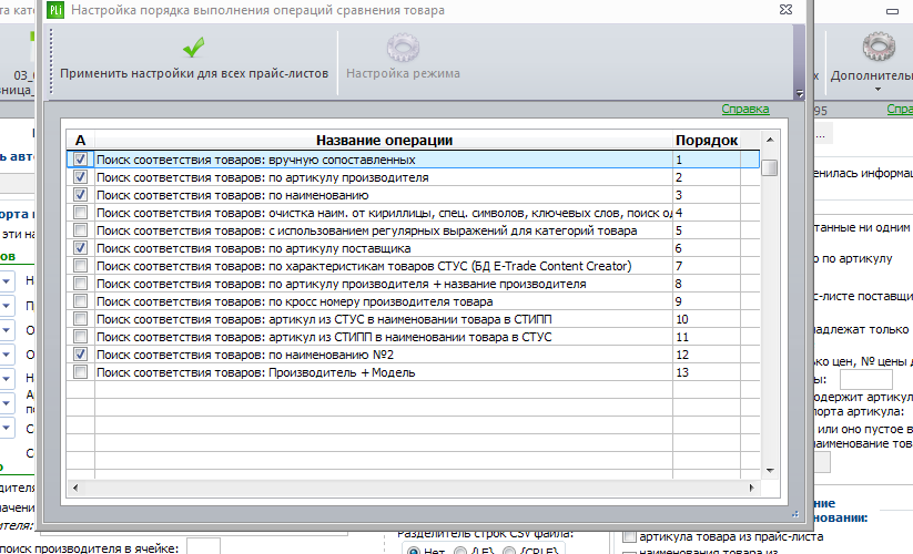

e-special писал(а):Если наименования товара между список товаров в учетной системе (СТУС) и список товаров из прайс-листов поставщиков (СТИПП) идентичны и настройка сравнения включена для этого прайса по наименованию, то такие товары сопоставятся автоматически.

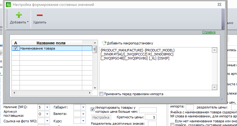

Почему то не получается автоматическое сопоставление по наименованию №2. Наименование составное, настройки программы на скриншотах

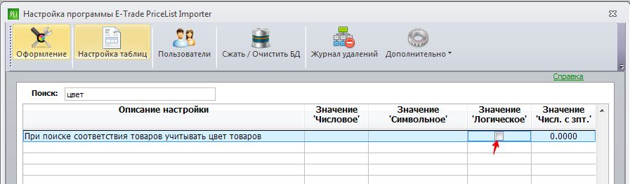

У Вас "W" в слове Winter определяется как цвет "Белый". Вам нужно отключить систему определения цветом и проимпортировать товары еще раз.
определение цвета товара.png (32.67 КБ) 3768 просмотров

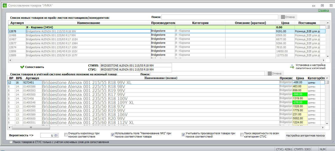

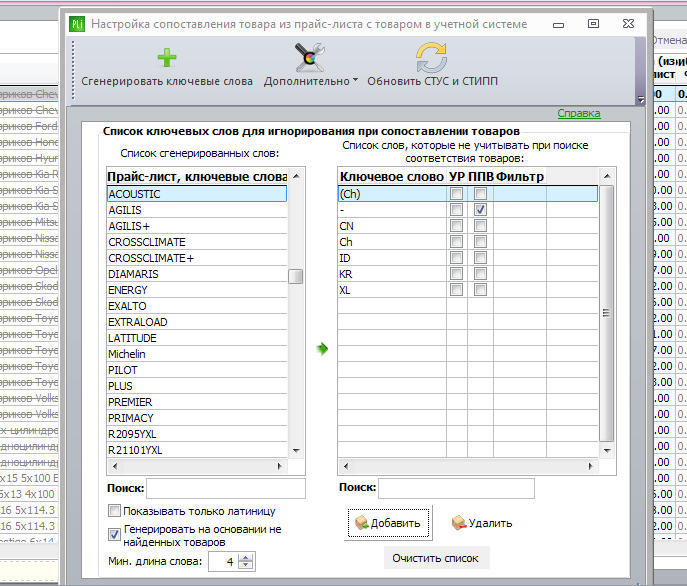

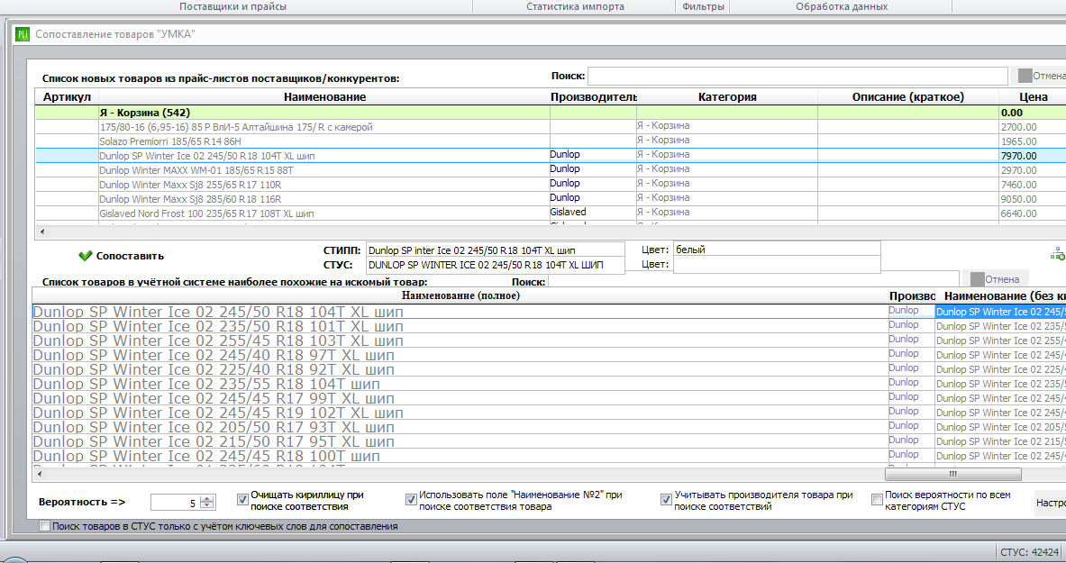

После отключения системы определения цвета все заработало, спасибо. Но почему-то не сопоставляются автоматически предложения вида "Bridgestone ALENZA 001 215/55 R18 99V" в СТИПП и "Bridgestone ALENZA 001 215/55 R18 99V XL" в СТУС и наоборот. Слово "XL" добавлено в список игнорирования при автоматическом сопоставлении, несколько раз нажимал кнопочку " Обновить СТУС и СТИПП" и импортировал прайс.
авто сопоставление по наименованию идёт по названию товара из прайса, поэтому составные значения не участвуют в сопоставлении.
