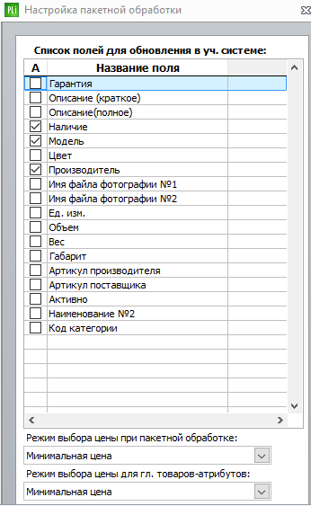

Сделать архивную копию БД при закрытых ПО серии E-Trade.
Выгрузить весь список товаров в учетной системе (СТУС) в xls через раздел экспорта.
Открыть полученный файл в Excel.
С помощью программы Excel внести редактирования в поле "Артикул" и сохранить файл.
Добавить нового поставщика и загрузить измененный Вами файл в программе Excel как прайс-лист поставщика.
Произвести настройки и импорт этого файла.
В настройках обновления пакетной обработке установить флаг напротив "Артикул производителя".
Выполнить пакетную обработку.
Отключить флаг в настройках обновления пакетной обработке напротив "Артикул производителя".

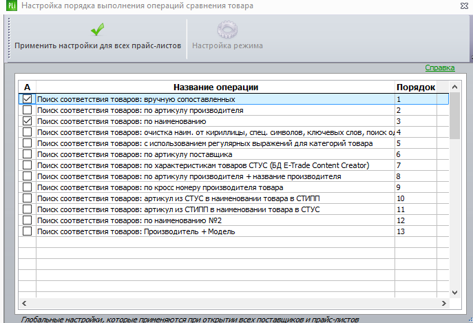

подскажите пожалуйста, а как включить автоматическое сопоставление по 100% совпаданию наименований? ну это же нереально, сидеть в ручную щелкать 20000 товаров.
7buysru
Сообщения: 41
Зарегистрирован: 30 авг 2017 01:04

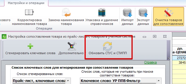

вот наши нстройки:
каталог был сделан так: наполнился от одного прайса и после добавилось еще 3, сопоставлялось все между собою вручную.
так как по артикулу отключили по причине одинаковых артикулов у разных товаров.
поэтому товары точно сопоставлялись по наименованию ранее в ручную.
а теперь мы загружаем получается новый прайс (выгруженный с ПЛИ в котором проставили новые артикулы) загружаем в ПЛИ и видим этот товар как новый.
вот как включить автоматическое сопоставление по наименованию?
Попробуйте обновить ключевые слова
ключевые слова для обновления.jpg (140.96 КБ) 5776 просмотров
