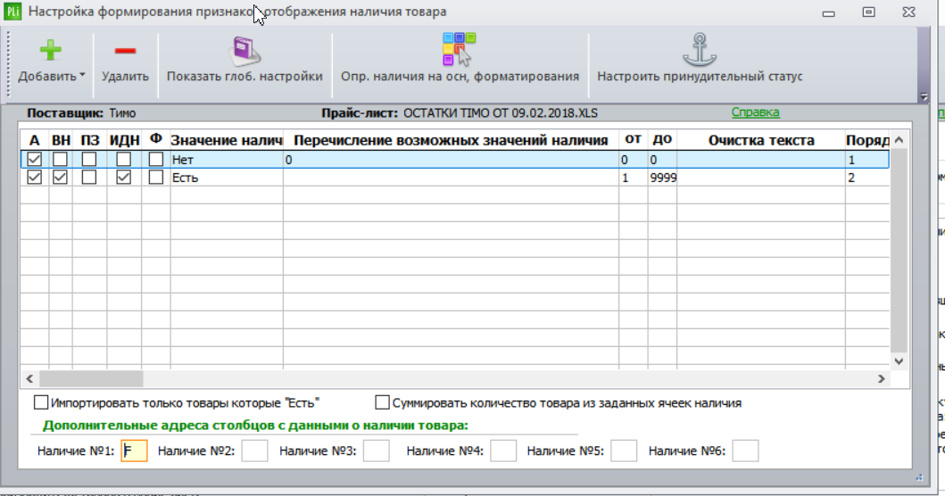

Между перечислением значений нужно поставить не запятую, а точку с запятой. Именно такой разделитель указан в инструкции.

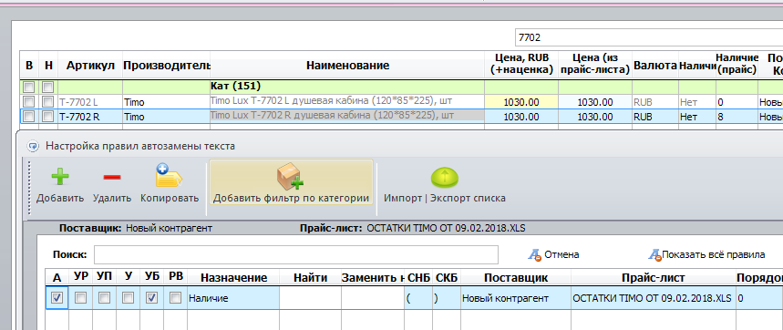

Как и сообщали ранее, замена никак не может влиять на опр. наличие.

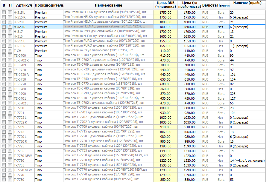

Даже на вашем скриншоте отлично видно что у товаров со скобками наличие "нет", а количество более 1...
И что делать, куда копать?

Решено!
В перечисления наличия - нужно было поставить "0"
Спасибо за помощь одной девушке!
