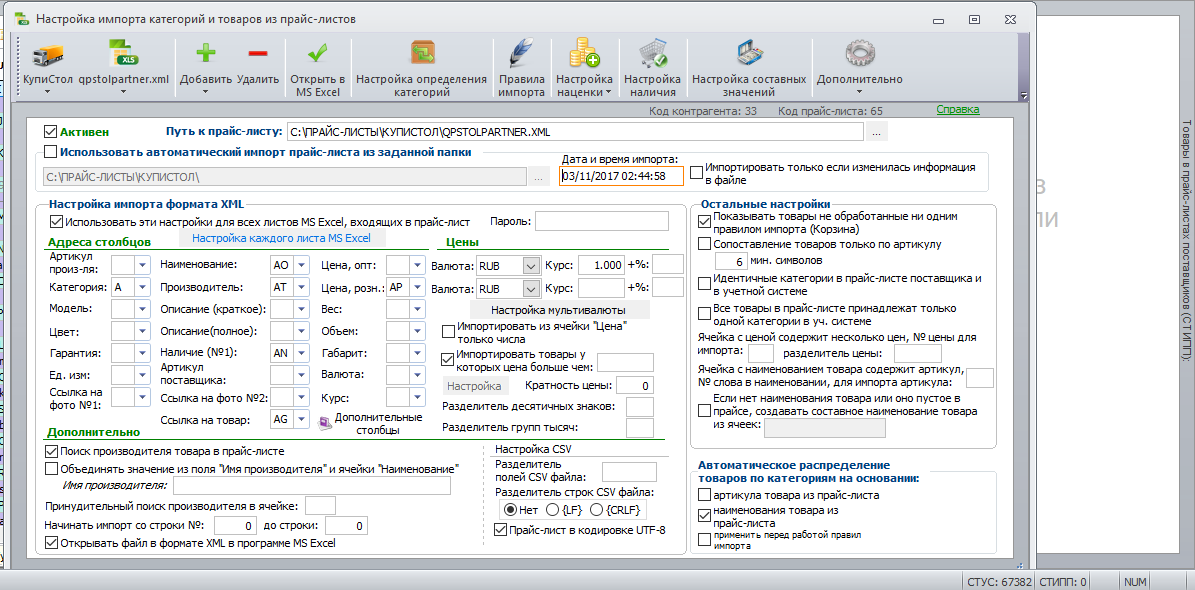

Здравствуйте! Помогите с настройкой XML файла для импорта товаров поставщика. Все настраивали как обычно по инструкции, но почему то не работает с данным файлом. пишет обработано 0 строк, или выдает ошибку, причем ошибки могут быть каждый раз разные. чувство такое что файлы такого объема он не может обработать. Проблема становится актуальной когда файл большого размера 60 мб.
Если количество товаров в нем уменьшить то товары импортируются в систему без проблем. Кто сталкивался с подобными? Помогите разобраться
ссылка XML файла
ошибка
ошибка
настройки
настройки
Да, похоже, что дело как раз именно в размере файла. Запросите у поставщика другой формат прайс-листа.

Удалось загрузить прайс убрав все настройки! Объем файла не помешал, но не понятно откуда куда поля попадают в программу.
И не понятно как сделать так что бы в поле наименование попадали значения из
<name>Галант 331 [Металлик/Слоновая кость]</name>
Код одного товара

Если структура прайс-листа YML в формате Яндекса то никакие настройки делать не нужно, все распределяется на основании тегов в файле.
Данные в поле Наименование может быть загружено только из <model></model> в котором и хранится наименование товара, оно же загружается при импорте.
Если же структура файла не соответствует формату Яндекса или нужны ручные установки, тогда нужно делать по инструкции.

e-special писал(а):Если структура прайс-листа YML в формате Яндекса то никакие настройки делать не нужно, все распределяется на основании тегов в файле.
Какой максимальный объем файла XML поддерживается программой?
ruslan
Сообщения: 43
Зарегистрирован: 24 дек 2016 17:12
По этой логике программа игнорирует варианты товаров указанные в коде:
И выходит что формат xml в программе возможен только без использования вариантов товара

Нет информации о максимальном объеме загружаемого файла XML.
Варианты товара не загружаются в СТИПП, они создаются вручную в СТУС по инструкции.
