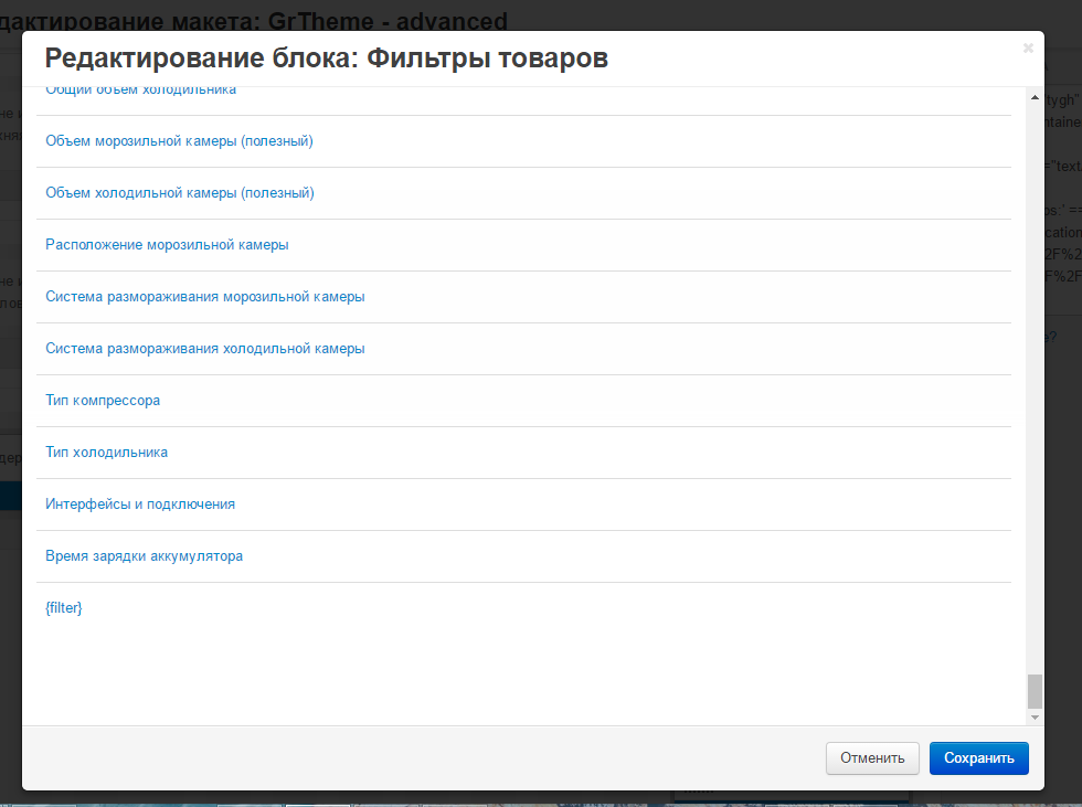

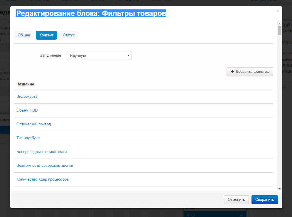

Столкнулся с проблемой - выгружаю фильтры но они не отображаются на странице катерории хотя в админке присутствуют. Выяснил что необходимо добавить их в Макетах - Редактирование блока: Фильтры товаров
заметил в конце списка
Снимок 2.PNG (51.09 КБ) 4223 просмотра
странное значение {filter} - видать на нем и затык. cscart_bm_blocks_content - таблица в которой хранятся настройки -
a:1:{s:5:"items";a:2:{s:7:"filling";s:8:"manually";s:8:"item_ids";s:1024:"25,37,42,52,576,578,588,605,613,614,616,618,804,892,897,898,899,900,901,903,905,906,908,1697,1699,1768,1790,1793,1795,1797,1852,1996,1997,1998,1999,2033,2046,2094,3471,3528,3542,3548,3558,3561,3563,3575,3578,3579,3601,3794,3814,3818,3883,3904,3906,3907,3909,3919,3921,3922,3923,3927,3937,3950,3961,3962,3963,3976,3987,3990,3992,3993,4029,4048,4050,4052,4054,4063,4065,4069,4080,4084,4085,4091,4094,4100,4104,4105,4131,4141,4144,4148,4151,4153,4159,4160,4170,4175,4179,4182,4185,4192,4200,4202,4214,4224,4254,4255,4256,4270,4277,4281,4286,4288,4289,4290,4297,4320,4322,4332,4355,4358,4360,4361,4362,4363,4370,4374,4384,4385,4390,4401,4409,4416,4418,4423,4434,4435,4440,4441,4446,5366,5367,5377,5379,5380,5381,5391,5396,5397,5398,5406,5407,5411,5412,5413,5416,5418,5419,5423,5433,5434,5435,5436,5437,5438,5440,5442,5444,5468,5480,5488,5517,5521,5530,5540,5542,5543,5565,5567,5569,5582,5587,5594,5599,5602,5609,5617,5618,5623,5629,5659,5671,5672,5673,5684,5687,5688,5698,5699,5701,5702,5703,5707,5708,5709,5711,5713,5770,5848,5";}}
это значение поля content из моей базы. Посленяя пятерочка кажется и есть тот самый {filter}
Что обрывает создание полного списка фильтров?

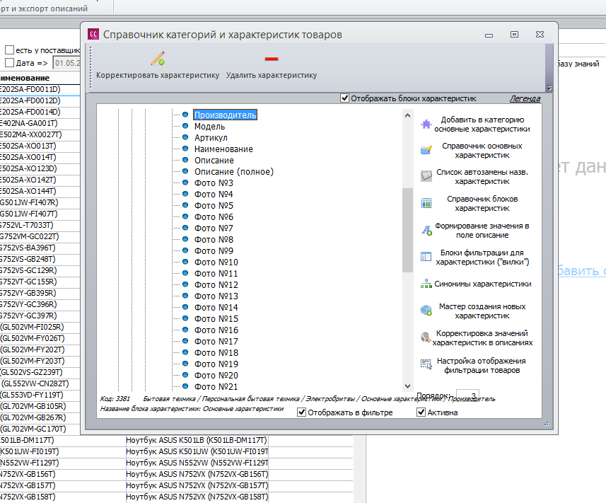

Нет, Галочки присутствуют. Вот например Призводитель
Снимок 3.PNG (82.12 КБ) 4220 просмотров

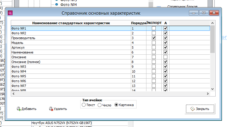

естественно он включен во всех катергориях кнопкой "Установить текущие настройки для всех категорий" ну и в справочнике основных х-к он включен на экспорт
Снимок 4.PNG (29.18 КБ) 4220 просмотров
В таком случае все должно работать.
Можем проверить на Вашей БД при наличие тех. поддержки.
