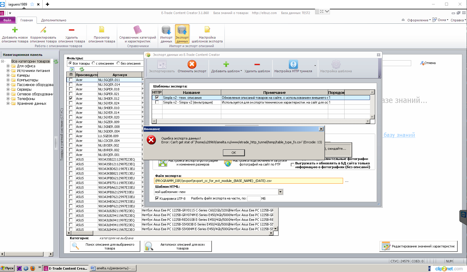

Ошибка при экспорте данных
iMessi89
Сообщения: 177
см. скриншот.
Не понятно что за ошибка такая, если подключение к БД MySQL успешное.

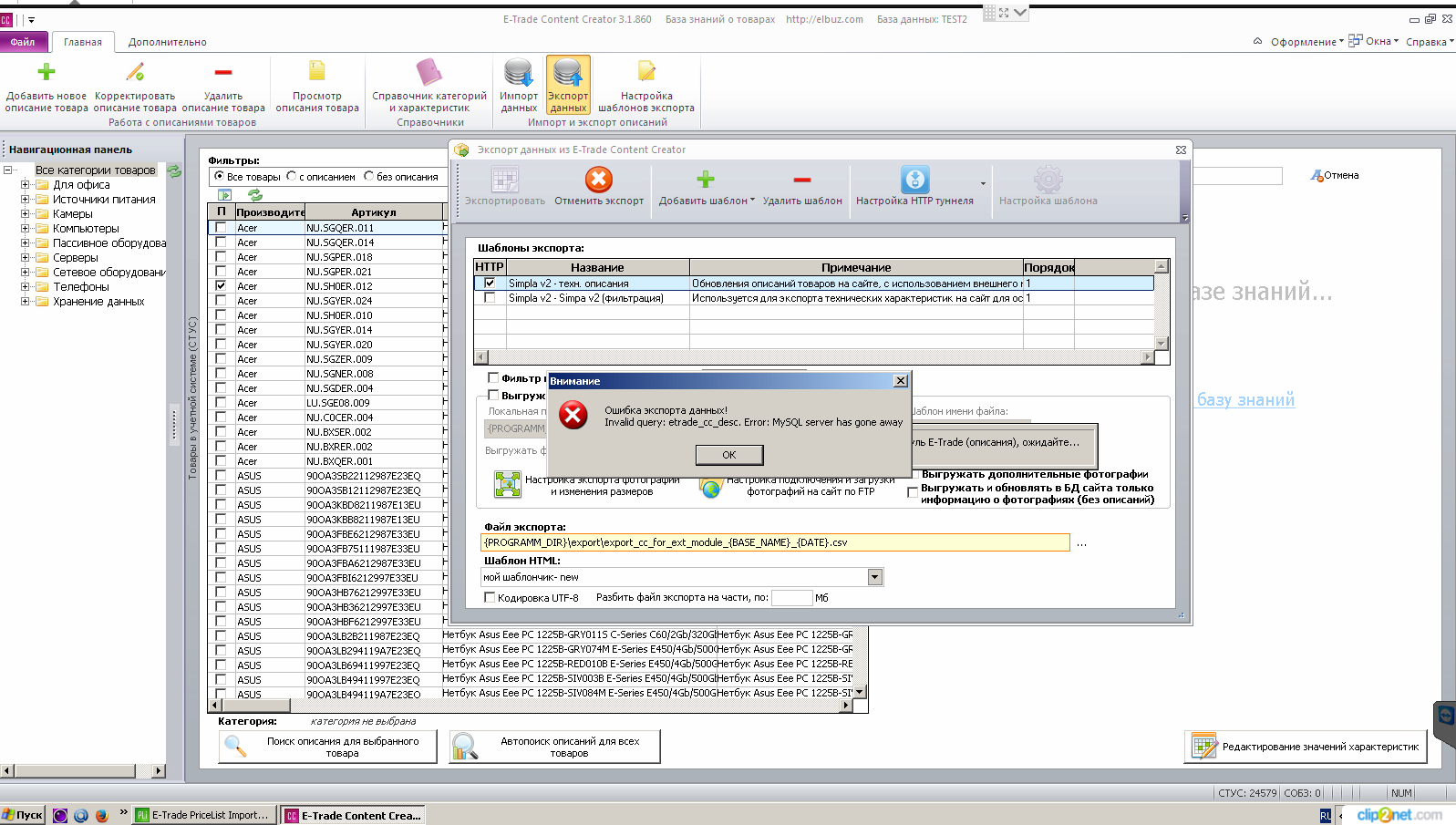

как вариант попросить хостинг изменить параметр (увеличить значение)
max_allowed_packet = 64M
варианты:
1. в исходном коде туннеля, в файле etrade_http_tunnel.php нужно найти строку ~321 и изменить переменную
$row_id_per_steep=3000;
на
$row_id_per_steep=1000;
это кол-во строк из файла CSV для передачи MySQL серверу
http://screencast.com/t/oetu5wNh
2. Второй вариант это перенастройка MySQL сервера, это если используется выделенный сервер или VPS.
Редактируем файл /etc/my.cnf и изменяем параметр max_allowed_packet
max_allowed_packet = 64M (по умолчанию 1)
Сохраняем файл и перезапускаем MySQL
service mysqld restart
iMessi89
Сообщения: 177
max_allowed_packet = 96M
wait_timeout = 1000
и $row_id_per_steep=1000;
вот такие значения сделал и .....не помогло, к сожалению.....
товаров в каталоге чуть более 24 500
iMessi89
Сообщения: 177
новая ошибка появилась.........
Скорее всего в настройках Туннеля у Вас стоит флаг LOAD DATA INFILE, а прав для этого нет.
Снимите.
