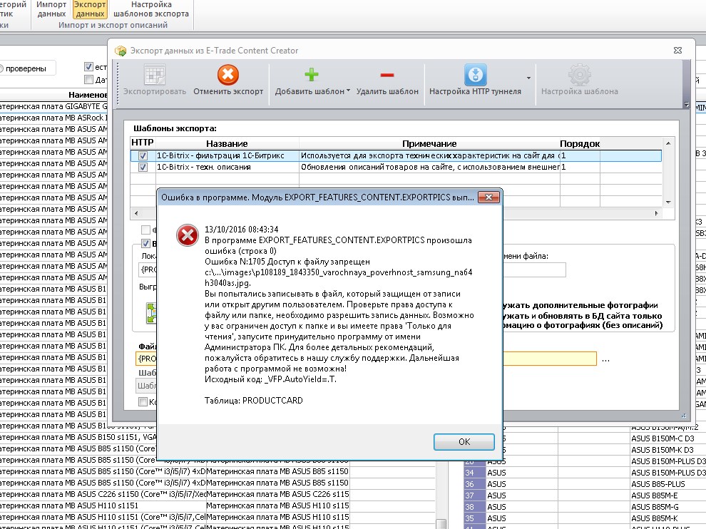

Здравствуйте, при экспорте данных бывают возникают ошибки:
а также происходит зависание программы, просто белый экран или просто не отвечает, как быть что делать ?
:roll:
Причина возникновения проблемы описано в самом сообщении скриншот которого Вы прикрепили.
Программа должна запускаться с правами или от имени администратора. Так же такие же права должны быть у пользователя на папку с программой и БД.

Попробуйте удалить все временные файлы и повторить попытку, файлы обычно находятся в папке
c:\Program Files (x86)\E-Trade Content Creator\Export\
ZeroCooL
Сообщения: 197
спасибо помогло!
