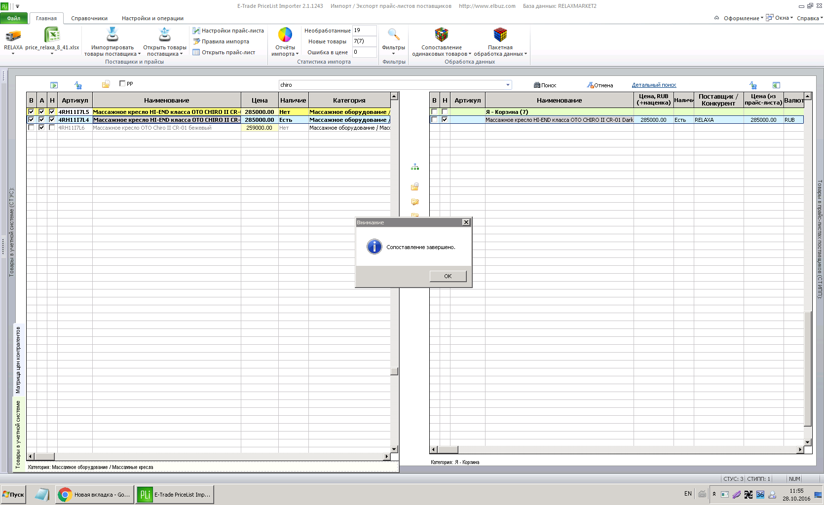

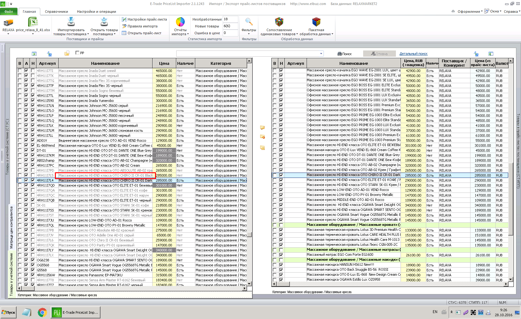

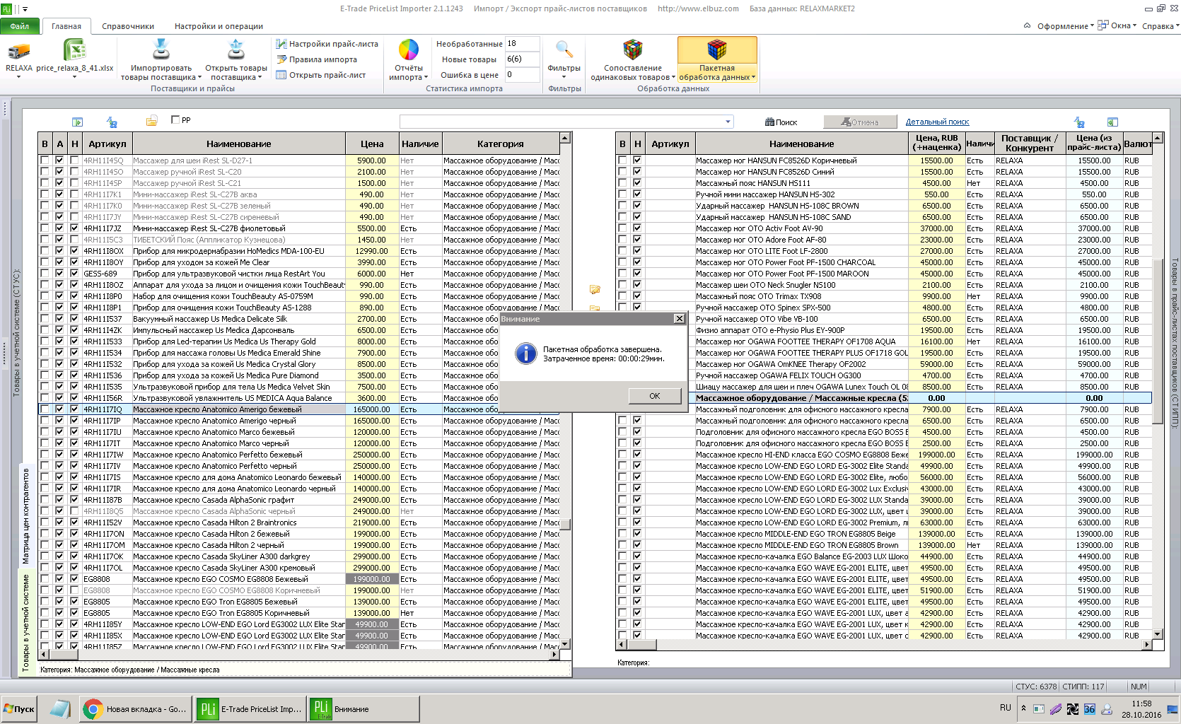

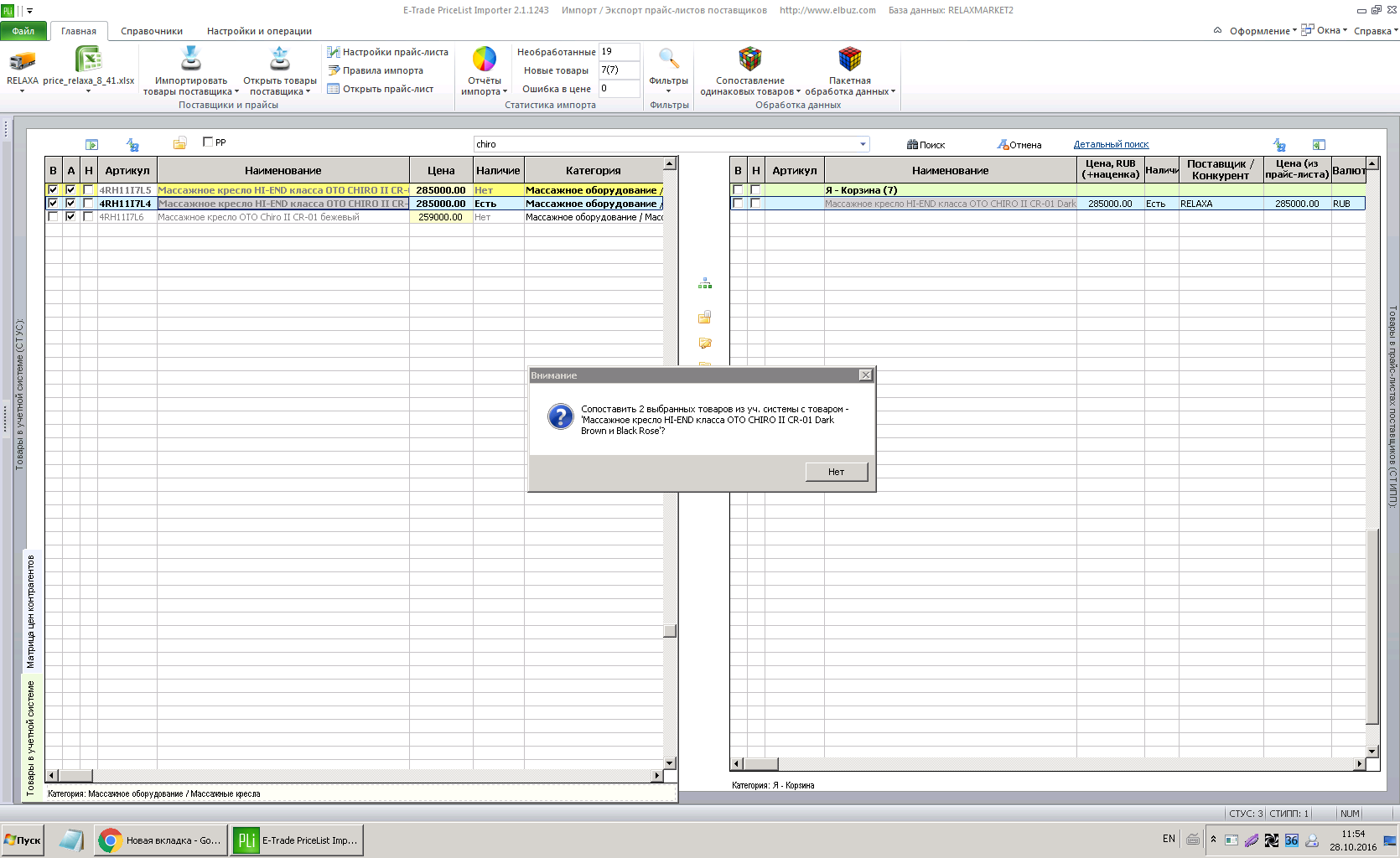

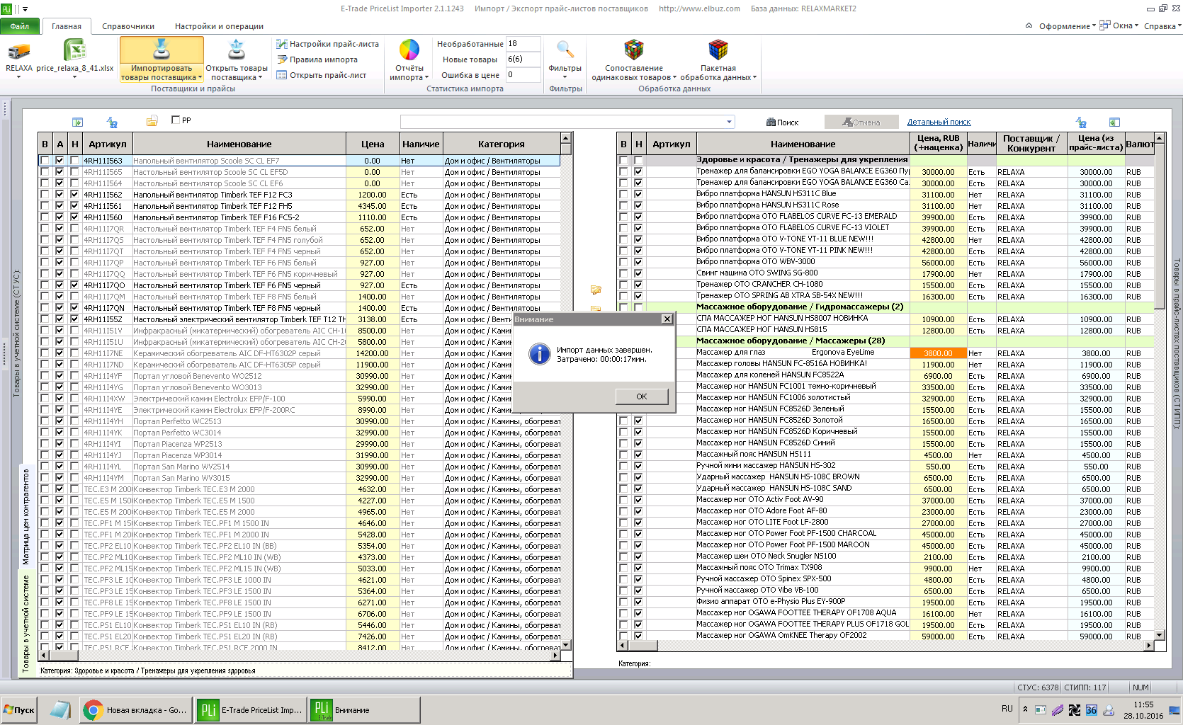

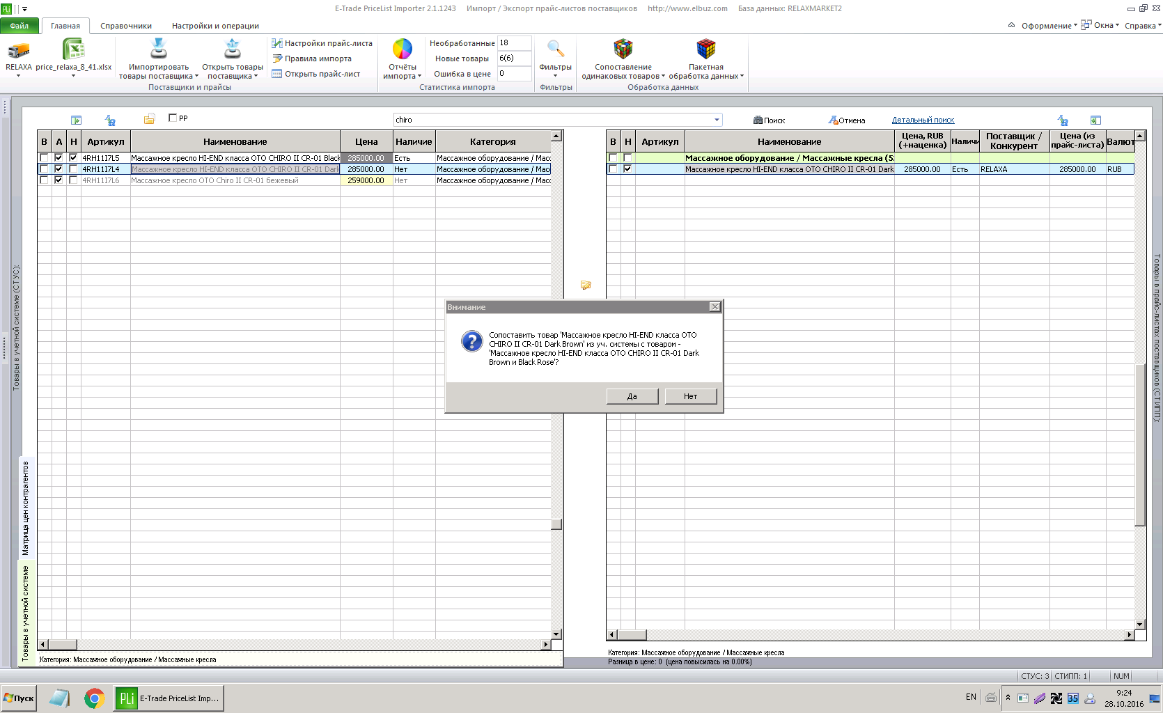

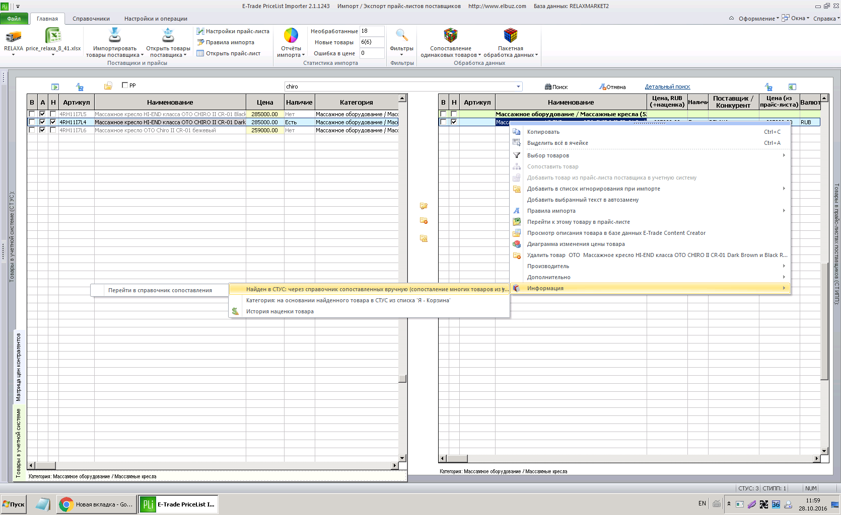

Проблема в следующем: с одной позицией СТИПП сопоставлено две позиции СТУС, но одна из них постоянно отваливается.

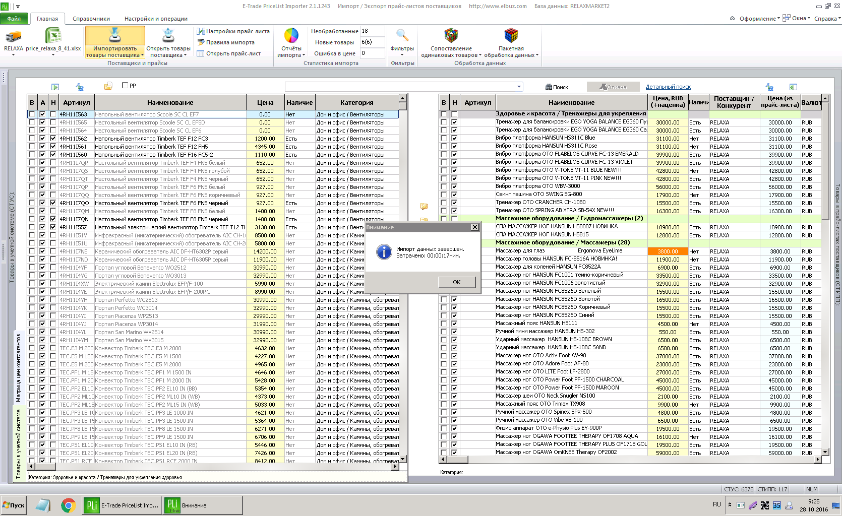

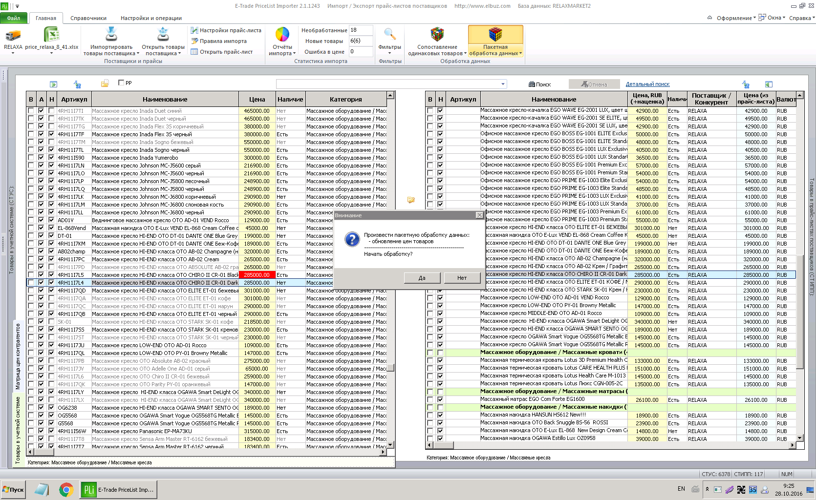

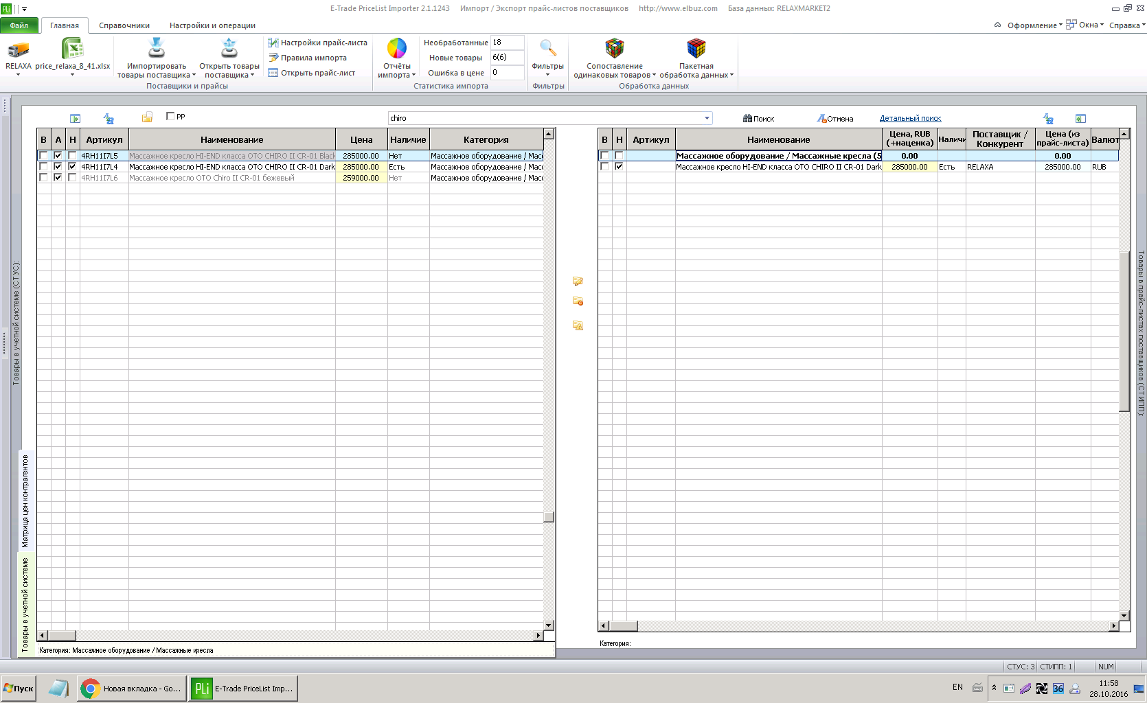

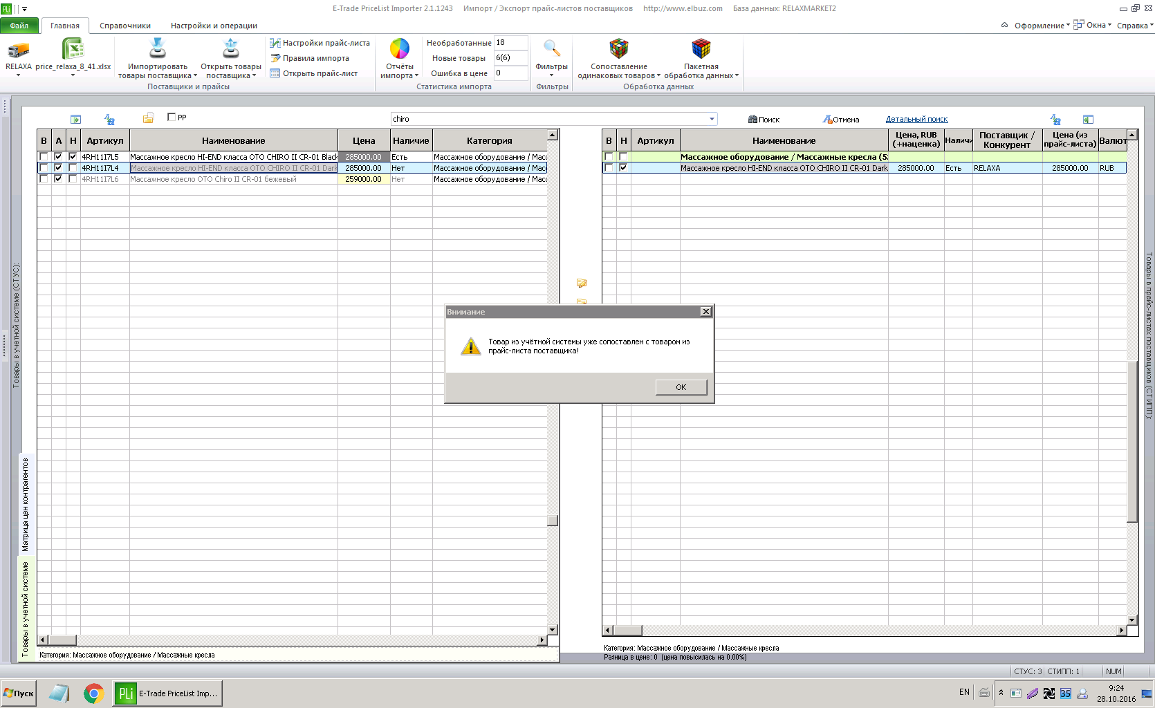

Для воспроизведения ошибки достаточно сопоставить отвалившуюся позицию с позицией из СТИПП, при этом выводится сообщение "Товар из учетной системы уже сопоставлен с товаром из прайс-листа поставщика!" , затем запустить импорт прайса и пакетную обработку. После пакетной обработки позиция отваливается. Пошаговые скриншоты воспроизведения ошибки прилагаю к посту.
Как бороться с данной проблемой?
Нельзя уже сопоставленный товар сопоставить еще раз.
Вам нужно использовать способ сопоставления Несколько из СТУС с одним из СТИПП.

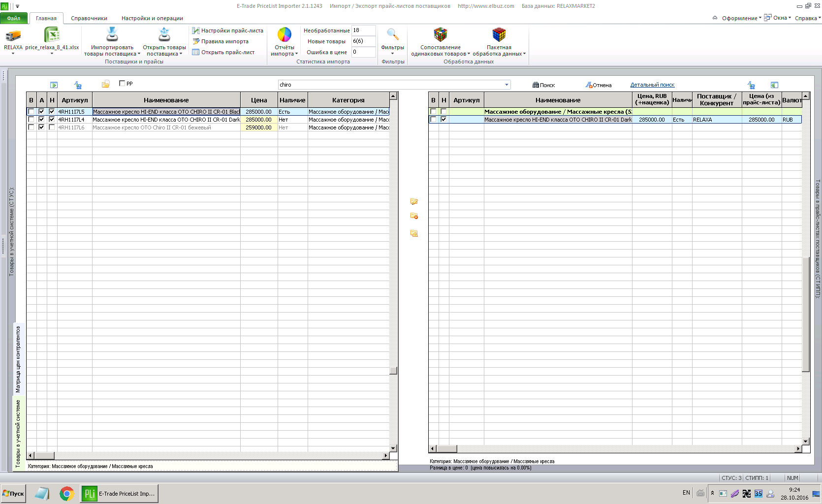

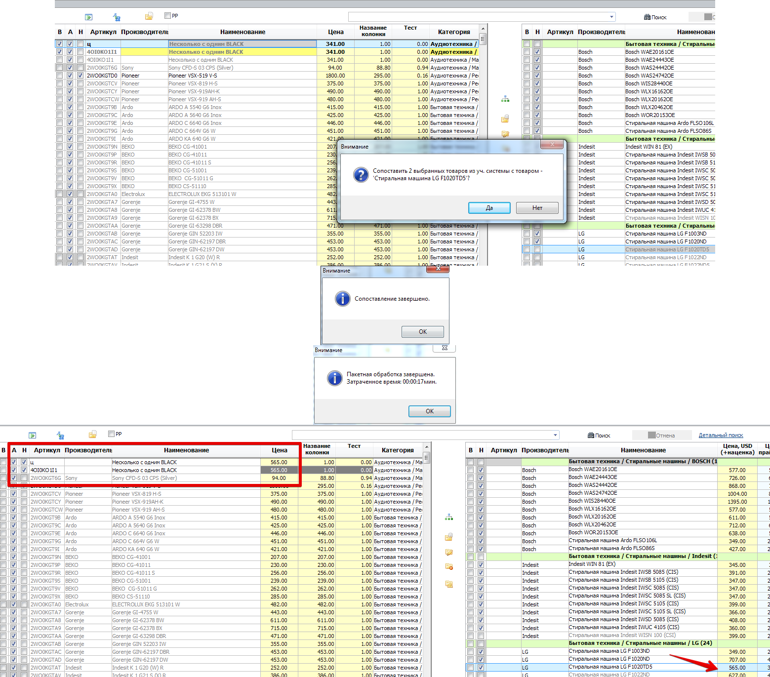

Сделал как вы сказали, но получил тот же самый результат - проблема осталась (скриншоты прилагаю к посту). Что делать?
Не удалось повторить проблему:
несколько с одним2.png (369.28 КБ) 4603 просмотра
