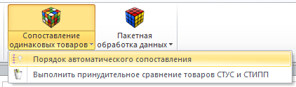

Да, при смене названия сопоставление теряется. В порядке сравнения оставить только пункт сопоставление по артикулу. Тоже самое сделать в глобальных настройках сравнения.

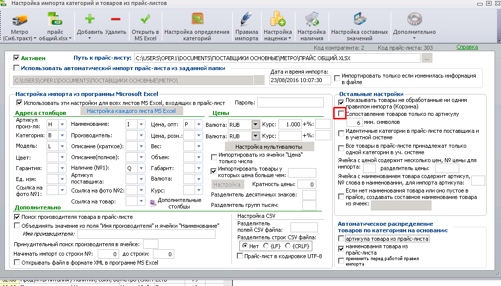

По тому что артикул 5-тизначный, по умолчанию в настройках импорта прайс-листа стоит 6 знаков для артикула.
anastasia_vg
Сообщения: 39
Зарегистрирован: 02 авг 2016 09:27
дак галочка то там не стоит
или где-то в другом месте?
или нужно поставить галочку и поставить цифру три? (артикулы в прайсе начинаются с трехзначных)
Галочка не стоит - значит сопоставление работает не только по артикулу, а вот значение 6 нужно изменить на 5, чтобы товары из Вашего примера сопоставились.
Галочка и значение в этом поле - это не одна и та же настройка.
