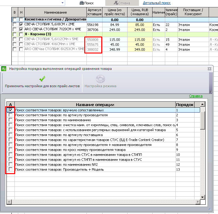

В настройках Сравнения товара изначально галочка стояла только здесь: "Поиск соответствия товаров: вручную сопоставленных"
И при изменениях хотя бы одной буковки в наименовании в новом прайсе все такие сопоставления слетают

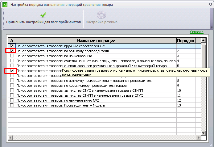

Попробовали на тестовой базе добавить галочек сюда
галочек добавила.png (31.8 КБ) 6267 просмотров
, все сопоставления вернулись, а вот на копии рабочей базе только часть сопоставлений вернулась

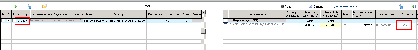

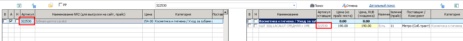

например, вот товар - артикулы одинаковые, но он его почему-то не сопоставил

например, вот тот же товар - артикулы одинаковые, но он его также почему-то не сопоставил

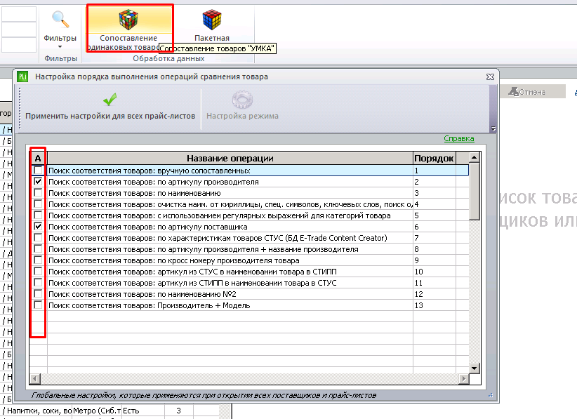

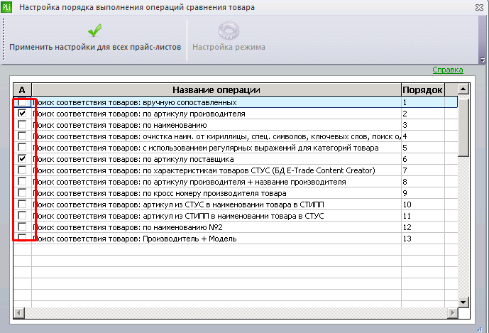

Да, при смене названия сопоставление теряется. В порядке сравнения оставить только пункт сопоставление по артикулу. Тоже самое сделать в глобальных настройках сравнения.
глобал сопоставление.png (17.99 КБ) 6265 просмотров

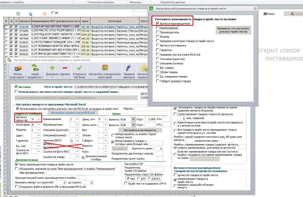

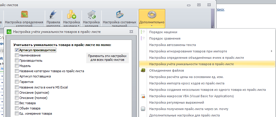

Тут оставить только артикул:
учет уникальности.png (65.81 КБ) 6265 просмотров
Импортировать значения которые сейчас импортируются в поле "артикул поставщика" в поле "артикул производителя" в настройках импорта прайс-листа.

Вот так правильно сделала?

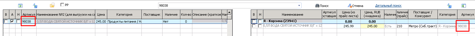

та зубная щетка сопоставилась
но вот например этот товар так и не сопоставился, они же полностью идентичны, почему так?
решила оставить тогда только галочку по артикулу производителя. посмотрим сейчас

так тоже не получается

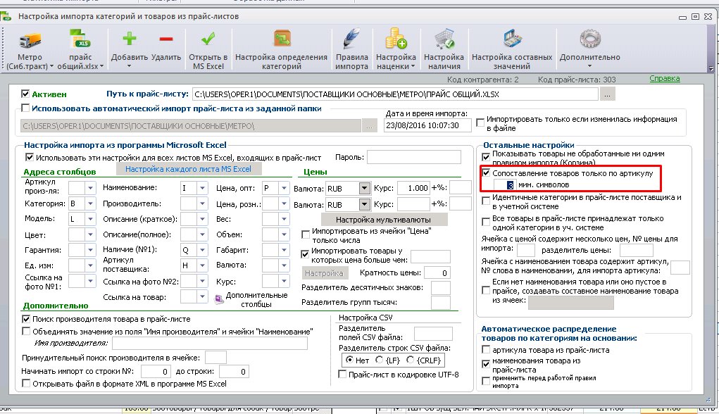

По тому что артикул 5-тизначный, по умолчанию в настройках импорта прайс-листа стоит 6 знаков для артикула.
anastasia_vg
Сообщения: 39
Зарегистрирован: 02 авг 2016 09:27
дак галочка то там не стоит
или где-то в другом месте?
или нужно поставить галочку и поставить цифру три? (артикулы в прайсе начинаются с трехзначных)
Галочка не стоит - значит сопоставление работает не только по артикулу, а вот значение 6 нужно изменить на 5, чтобы товары из Вашего примера сопоставились.
Галочка и значение в этом поле - это не одна и та же настройка.

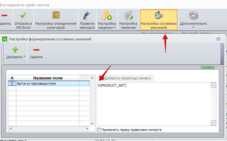

а можно ли еще как-то сделать, чтоб он сопоставлял такие артикулы
, мы добавляем букву G в артикулы в УС в том случае, если артикулы разных поставщиков, а соответственно разных товаров совпадают, у нас 1С ругается, если артикулы идентичные
надо, чтобы он откидывал буквы при сопоставлении
Как вариант настроить составные значения таким образом, чтобы к артикулу добавлялась
буква G для приведения артикула к единому виду.
