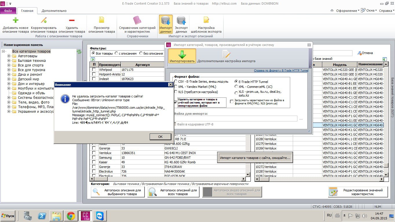

Доброго, помогите пожалуйста.
После переноса cms с одного сервера на другой не получается наладить работу КК, при импорте выдает ошибку, при экспорте просто пишет error, в тоже время в настройках Http туннеля показует что соединение успешно устанавливается, не подскажите что может быть?
ошибка при импорте\экспорте

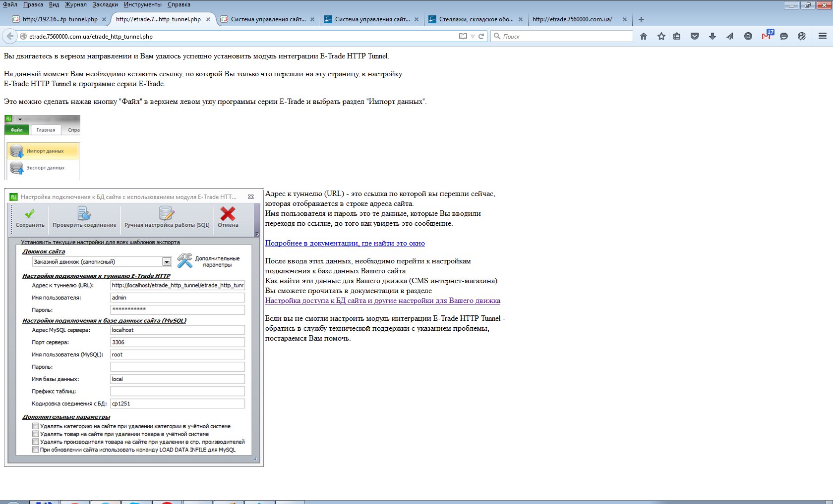

Если открыть ссылку на туннель в браузере что будет писаться?
kostyakorotych
- Сообщения: 18
- Зарегистрирован: 27 июн 2014 15:25
вот что
- A4MaRFMBmvI[1].jpg (224.57 КБ) 4530 просмотров

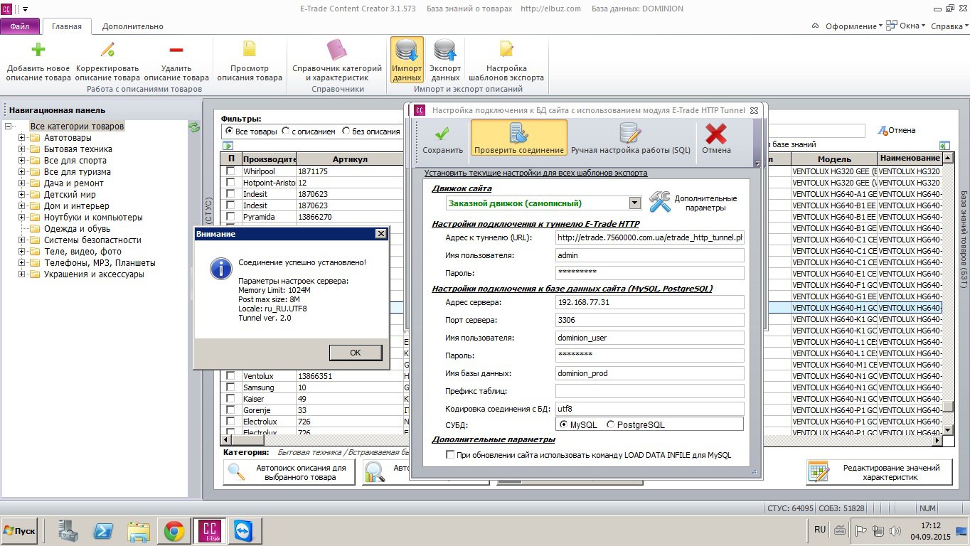

Что пишется при проверки соединения у Вас в туннеле?
kostyakorotych
- Сообщения: 18
вот что
кодировка utf8 PHP 5.6 Mysql5.6, если это имеет значение
- TUmRKwUzBSk[1].jpg (260.64 КБ) 4528 просмотров

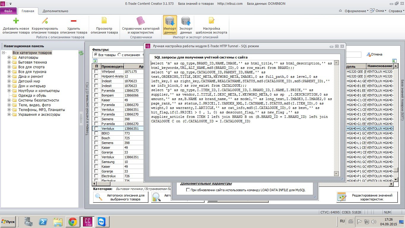

У Вас выбран "заказной движок" У Вас настроены SQL запросы для него?

sql запросы
- XRaNC8TJ3Zk[1].jpg (275.32 КБ) 4526 просмотров

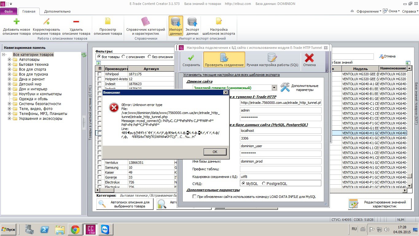

вот такое вылазит при указание localhost, почему кодировка ответа приходит кривая?
- 92v1HLHLTUM[1].jpg (263.36 КБ) 4526 просмотров

права все проверили, все нормально, почему "кракозябры в ответет приходят, можете подсказать?
что с кодировкой и как её настроить корректно?
база у нас в кодировке utf8
