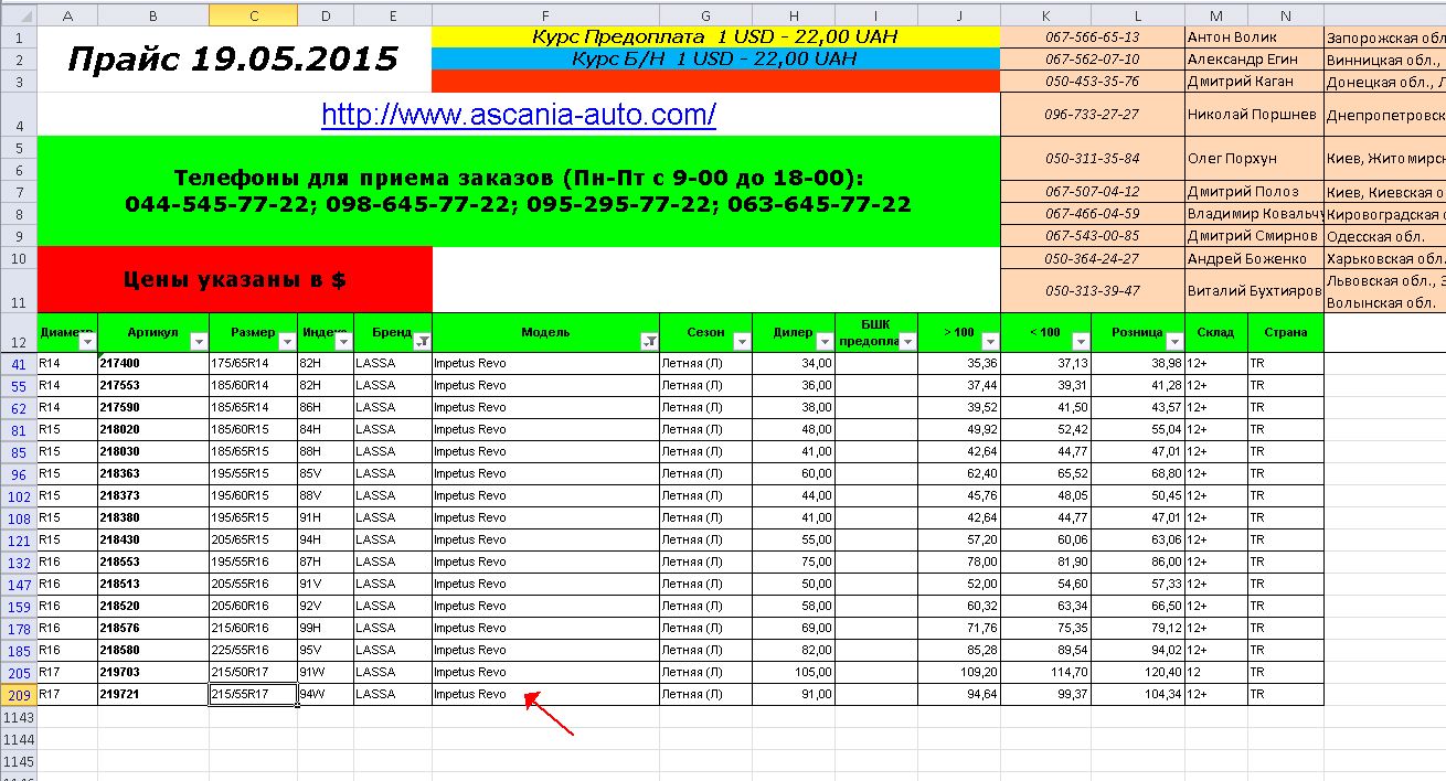

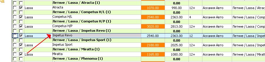

Данные в прайс листе выглядят так, в столбце F одинаковые данные
данные из прайса.jpg (245.32 КБ) 3790 просмотров
видимо из-за этого программа переносит в базу только одну строку, а остальные похожие нет.

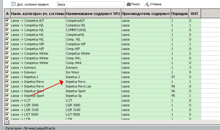

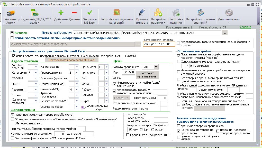

Настройка импорта категорий и товаров из прайса
настройки импорта.jpg (173.79 КБ) 3790 просмотров
Правила импорта для этого товара
правила импорта.jpg (89.04 КБ) 3790 просмотров
Итог, в СТИПП выгружается только один товар из всех что есть в прайсе по этой модели
Подскажите пожалуйста кто в курсе, каких настроек нехватает, чтобы выгружался весь товар из прайса, у которого одинаковые данные в ячейке.
Настройте импорт артикула производителя и товары появятся.

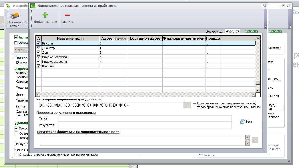

Речь про дополнительные столбцы? Импортировать ещё один столбец данных от поставщика - артикул?
Доп столбцы.jpg (114.71 КБ) 3785 просмотров
Дело в том, что Артикул производителя имеется только в этом случае из 10. В остальных всё импортируется по модели, наименованию и в качестве доп. столбцов идут свойства шины, а далее система присваивает товару свои артикулы, независимо от того, что придет от поставщика. Т.е. эти артикулы по сути не куда вставить они не нужны и не приходят от поставщика в других случаях.
Речь идет о том, что по умолчанию уникальность товара проверяется по полям артикул производителя + наименования. Если у Вас поле артикул производителя не заполнено, тогда только по наименованию, а так как у Вас наименования одинаковые, то программа импортирует только один товар, думая что все остальные это дубли.
Настройте импорт поля Артикул производителя в настройках импорта прайс-листа.

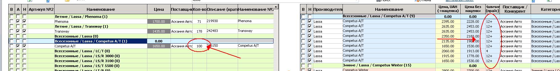

Спасибо помогло. Теперь другая проблема. В СТИПП заносится, а вот в СТУС не хочет. Тоже переносит только одну позицию, хотя в СТИПП уже выгрузилось всё одинаковое
из стипп в стус.jpg (451.69 КБ) 3776 просмотров
Где то есть настройки которые одинаковые наименования товаров переносят? Ведь свойства то разные, почему не переносит...

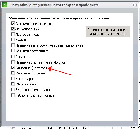

daswer
Сообщения: 7
Зарегистрирован: 23 май 2015 11:38
заполнено поле описание стус.jpg (16.52 КБ) 3774 просмотра

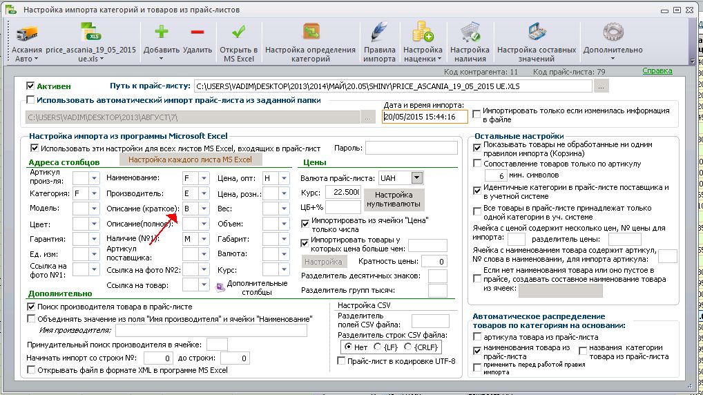

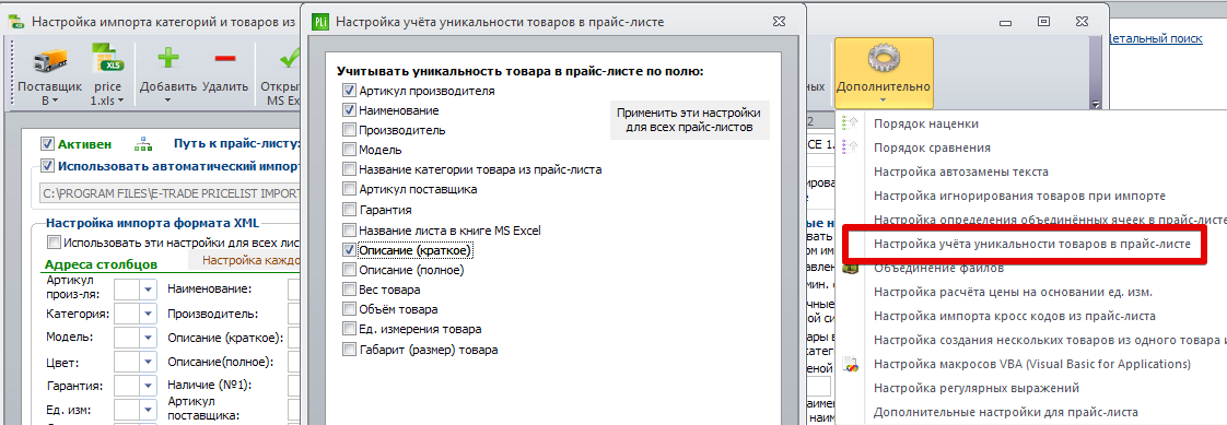

настройка прайс листа поле описание.jpg (179.45 КБ) 3774 просмотра
В настройке учета уникальности товара из прайса по полю поставил Описание(краткое)

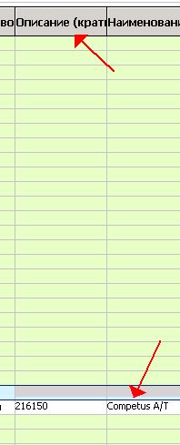

выделено поле описание.jpg (36.84 КБ) 3774 просмотра

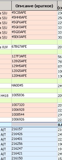

В СТИПП выгружается в поле Описание(краткое) как уникальное свойство
заполнено поле описание.jpg (31.09 КБ) 3774 просмотра
Но, в СТУС по прежнему только один вариант после пакетной обработки данных, хотя колонка Описание(краткое) присутствует с уникальным свойством
Из прайса поставщика взял за отдельное свойство колонку артикул. Отметил его в настройке прайс листа как Описание(краткое)

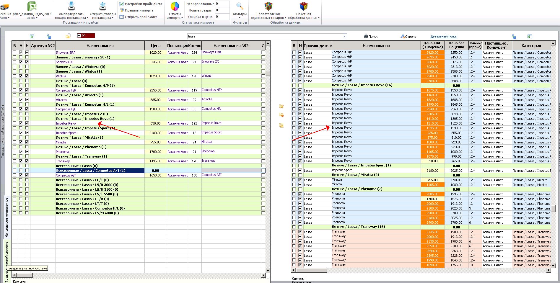

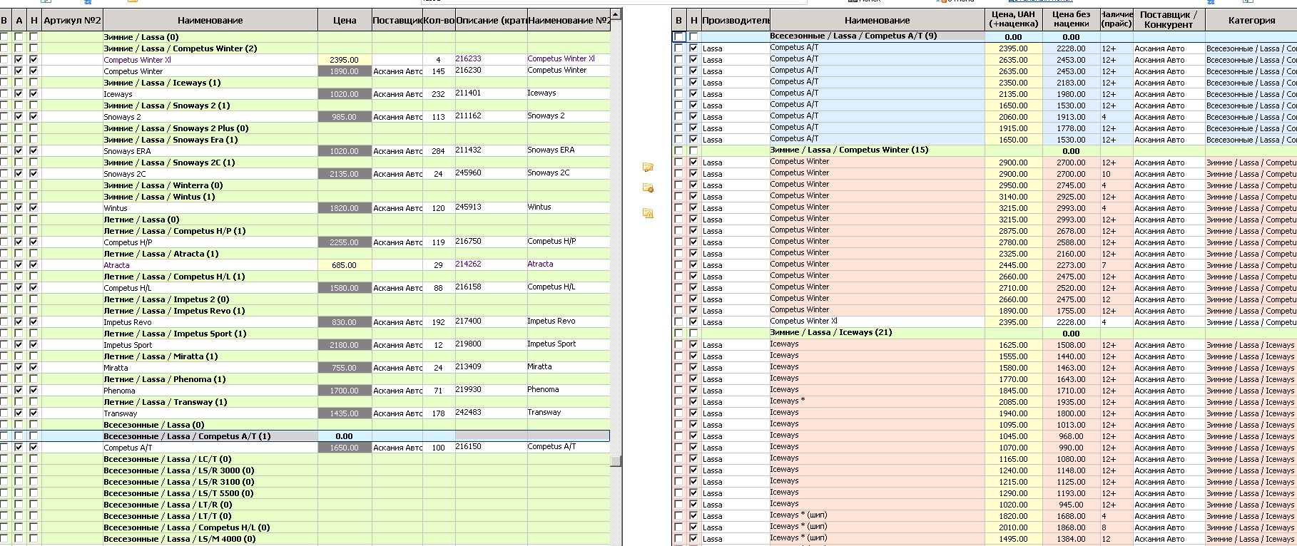

Удалил СТИПП от поставщика, повторил импорт. У меня в СТИПП уже выгружаются все одинаковые из прайса, но показываются как одинаковые.
выгрузка стипп.jpg (375.38 КБ) 3767 просмотров

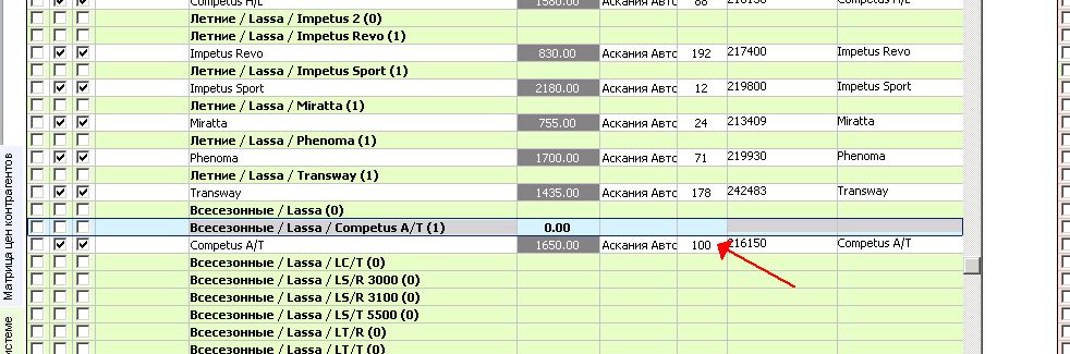

Проблема в другом, когда проходит "Пакетная обработка данных", то те товары которые с идентичным наименованием все заносятся суммарно в одну позицию
суммарно стус.jpg (87.75 КБ) 3767 просмотров
хотя имеют все позиции уникальное свойство Описание(краткое) и у каждой позиции свой отдельный номер...
Проблема в том, что в СТУСе из суммарного количества не раскидывается на те части, которые есть в СТИПП..
