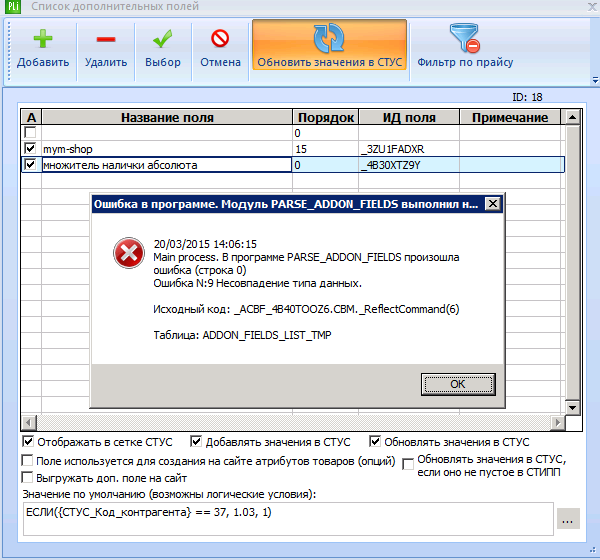

Ставлю в Значение по умолчанию в доп. поле следующее:
ЕСЛИ ({СТУС_Код_контрагента} == 37, 1.03, 1)

Попробуйте написать ЕСЛИ ( слитно без пробела, вот так ЕСЛИ(.
Убрал пробел - появилась такая ошибка
- Снимок экрана 2015-03-20 в 14.10.09.png (54.3 КБ) 3809 просмотров
Доп. поля имеют символьный тип для хранения данных, вы указали числа.
Числа обрамите кавычками, пример:
ЕСЛИ({СТУС_Код_контрагента} == 37, "1.03", "1")С уважением, поддержка ElbuzGroup.
