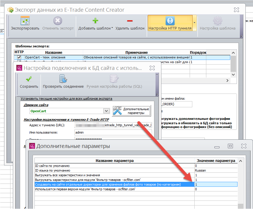

Настройки CC.
Бьюсь с этой проблемой уже второй день. Кто-то сталкивался с подобным? Куда смотреть и что делать?

Для тех, кто может столкнуться с аналогичной проблемой: опция "Создавать на сайте отдельные директории для хранения файлов фото товаров (по категориям)" подставляет в таблицу prefix_product_image путь с названием категории в транслите в формате data/products/$cat__$cat_id/$path, но при выгрузке эти каталоги не создавались. Можно сделать вывод, что данная функция работает в полуавтоматическом режиме, т. е. от пользователя требуется создавать каталоги на FTP самостоятельно.

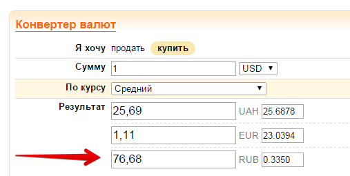

Никто никого не обманывает. В Украине 1 USD стоит 77 рублей. Это наша вина?
http://finance.i.ua/
Курс валют и конвертер валют_ курс доллара, курс евро и курс рубля в обменниках украинских банков - Google Chrome 2015-03-16 16.06.19.png
Курс валют и конвертер валют_ курс доллара, курс евро и курс рубля в обменниках украинских банков - Google Chrome 2015-03-16 16.06.19.png (16.55 КБ) 6115 просмотров
То, что LiqPay делает конвертацию в гривну, это так же особенности сервиса LiqPay на которые мы не можем повлиять.
Вы можете воспользоваться банковским переводом отправив USD через систему Western Union, к примеру.

Меня также разочаровывает подход к поддержке на форуме, выражающийся в настойчивом предложении оплатить "тех. поддержку" вместо установления реальных причин проблемы, поэтому я хотел бы адресовать прямой вопрос в службу поддержки: по какой причине функция "Создавать на сайте отдельные директории для хранения файлов фото товаров (по категориям)" при выгрузке в Opencart 2 создает записи в БД, учитывая категории, но не создает этих категорий на FTP? Это вина невнимательного пользователя, который должен заплатить 40 у. е. за "месячную техническую поддержку", или это ошибка в CC, которая подлежит исправлению, или, быть может, это плохое документирование возможностей программы?
Спасибо за Ваши комментарии, мы их воспринимаем адекватно и уже начали решать вопрос эквайринга. Так же мы создали новый вид тех. поддержки - единоразовый, который поможет решить одну возникшую проблему. Стоимость такой услуги 20 USD.
Касаемо Вашей проблемы, судя по настройкам папки должны создавать автоматически. Как временный вариант решения отключить данный режим создания папок поставив 0.
