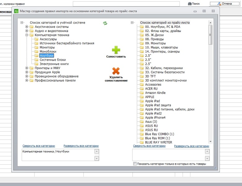

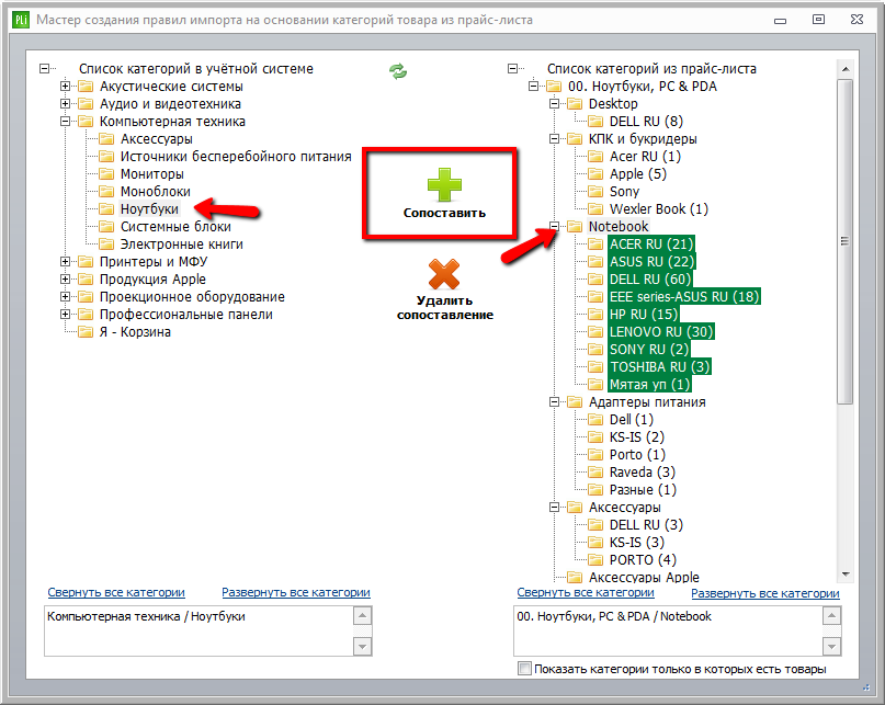

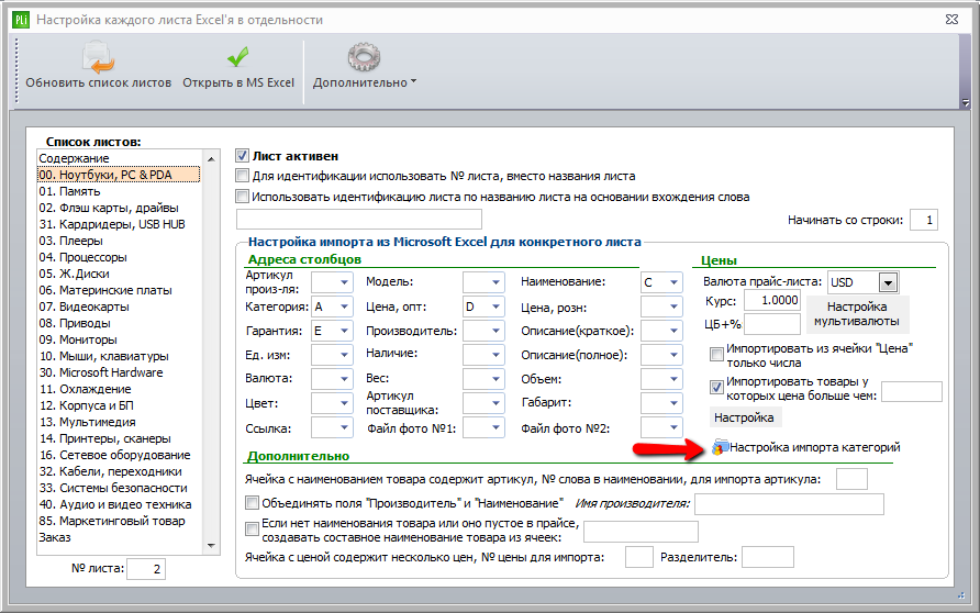

Настройка прас листа с ссылочной формой
Рассмотрели Ваш прайс. Рекомендуем использовать такие настройки:

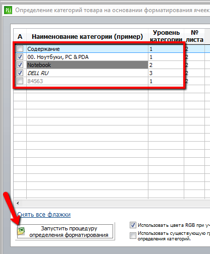

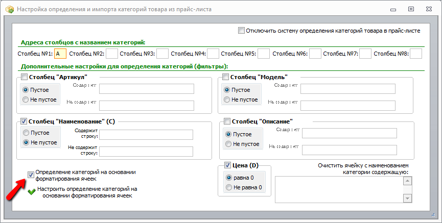

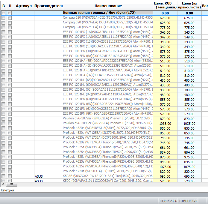

неполучается как у вас, сделал всё как вы показывали, в прасе поставщика после импортирования товары негрупируются! дублирует некоторые каталоги
TLC_1603.rar
(121.68 КБ) 208 скачиваний
Обратите внимание на скрин 03.png так ли у Вас? Роставленны ли уровни? Стоят ли только некоторые галочки?

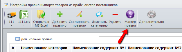

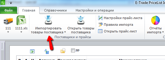

Всё работает отлично, спасибо вам большое! Ещё вопрос: можем ли мы на определенные товары делать фиксированную наценку +1000 руб, без процентов и коэфициентов? очень нужно сделать так.
Можно, в правилах импорта. Создать правило импорта под которое будут попадать только нужные товары для наценки и сделать так:
