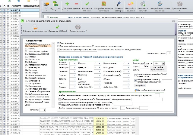

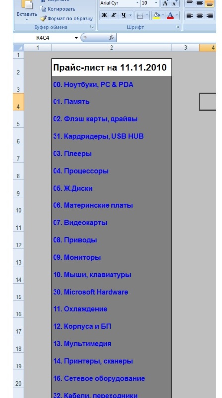

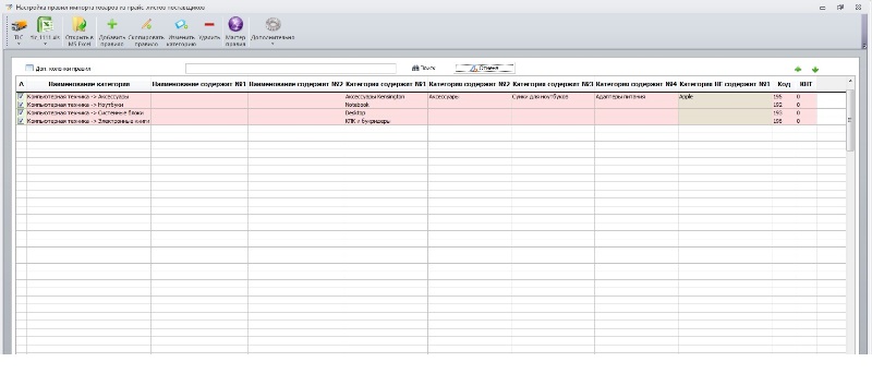

Добрый день, подскажите как настроить прайс в котором первый лист построен в виде ссылок?
Правило импорта.jpg (149.98 КБ) 4964 просмотра
Ложная ветка форума. Тема перенесена.
Отключите систему настроек для каждого листа и приступите к настройках каждого листа в отдельности, деактивировав не нужные листы.

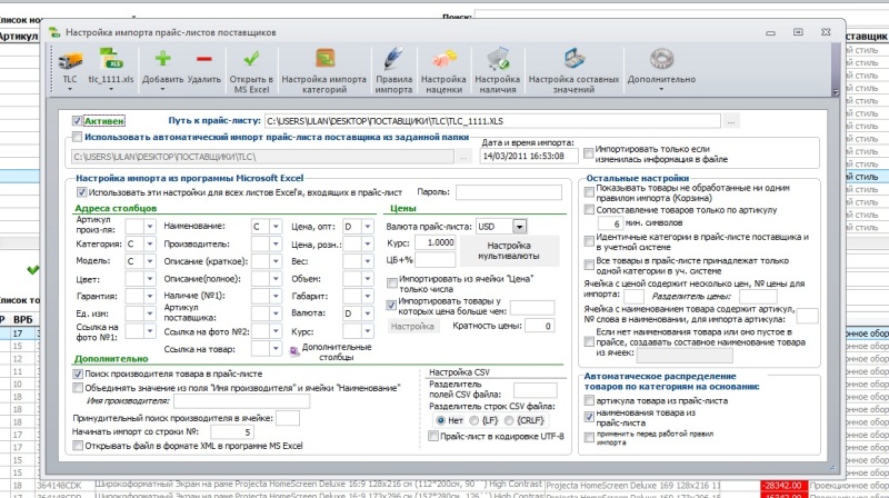

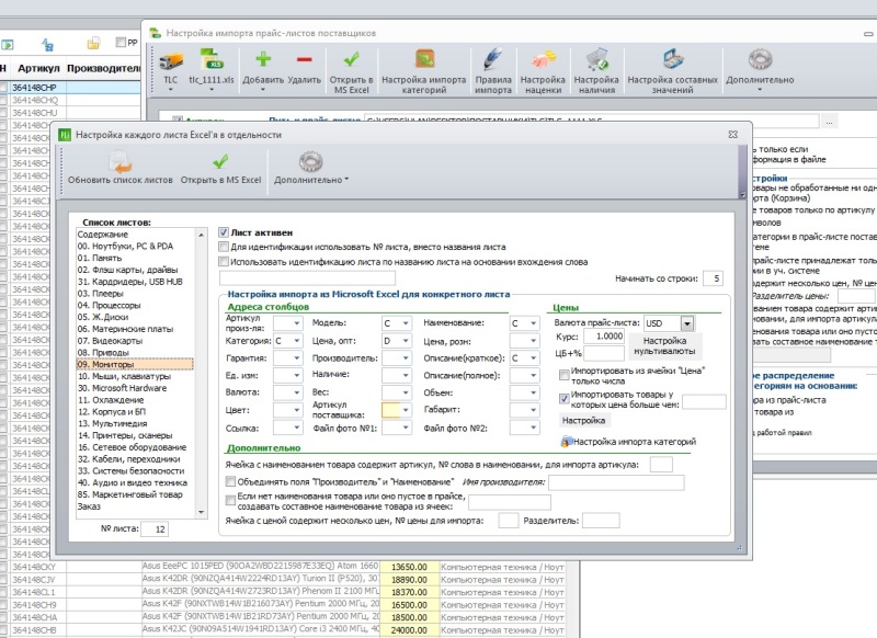

А на главном окне настройки импорта прайса нужно указывать ячейки для прайса? Настроил прайс по отдельности (указал ячейки) для каждого листа, но товары не загружаются. Может быть не правильно настроил правила импорта, подскажите где ошибка?
Настройка глав.окна.jpg (144.43 КБ) 4958 просмотров
1111.rar
(116.72 КБ) 234 скачивания

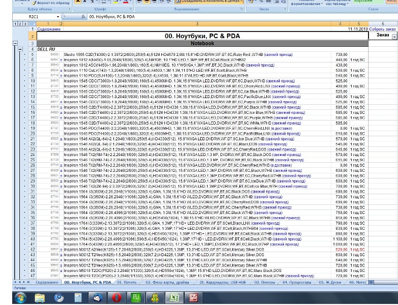

Все правила импорта светятся красным, это говорит о том что под данные правила не попал ни один товар.
У Вас категория находится не в С колонке а в А
Так же после категории Notebook идет еще одна категория DELL RU именно она и определяется как категория, так как она последняя перед строкой с наименованием.

А в главном окне настройки импорта прайса, нужно указывать ячейки для прайса поставщика? мы же их указываем индивидуально для каждого листа прайса отдельно! Подкажите как будет правильнее...

Если включена настройка импорта каждого листа в отдельности, нет необходимости настраивать в гл. окне.

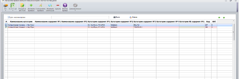

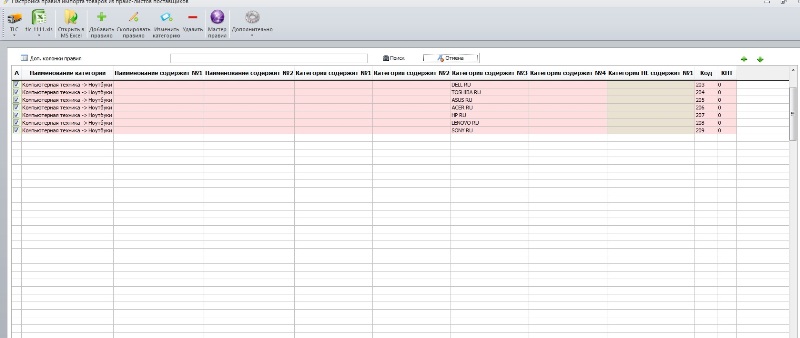

Неполучается, не пойму в чем дело, ни одну строку не проимпортировал?!??!
Правило импорта.png (35.29 КБ) 4955 просмотров

попробуйте указать только то условие которое у Вас прописано в категория содержит №3 так как именно она определяется.

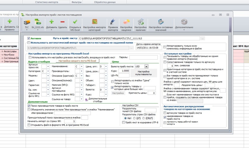

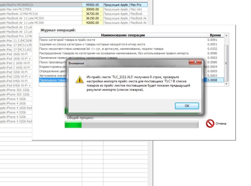

ни чего не изменилось..((
1111.rar
(116.72 КБ) 227 скачиваний
Ошибка .jpg (119.87 КБ) 4954 просмотра
