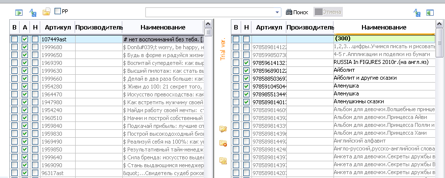

При импорте из прайса в СТУС если такого товара нет, то он добавится с кодом товара "Артикул производителя" а не "Артикулом поставщика". Это получается что в магазине там где код товара будет артикул производителя? И еще вопрос есть у меня поле с количеством как его обновить в программе?
поле которое заполнено в СТИПП у Вас это поле Артикул производителя. Вы в настройках импорта прайс-листа указали именно его, а нужно было артикул поставщика, это разные поля. Пакетная обработка обновляет данные о наличие и кол-ве.

Таким образом, если я поменяю местами артикул производителя на артикул поставщика, не будут ли появляться дубли в базе
просто артикул производителя является уникальным, как будут добавляться или обновляться позиции в таком случае?

Смотря что Вам нужно. Поле Артикул производителя в настройках импорта прайс листа это поле артикул в СТИПП и СТУС (первое поле в сетке) по нему идет сравнение между сетками.

Мне надо что бы артикул был это код поставщика а не код производителя, но что бы не было дублей при импорте от разных поставщиков. т.е. мне надо чтобы код товара -> артикул поставщика (пример:"123123tr") а по артикулу производителя производилось сравнивание (пример:"9781234567890") т.к. наименование может не совпадать у поставщиков!
Тогда так и укажите, что поле артикул производителя это поле производителя .по нему будет происходить сравнение, а поле артикул поставщика попадет в свое поле в СТУС.

но при выгрузке на сайт у меня получиться код товара -> это артикул производителя а не артикул поставщика
артикул поставщика может так же выгружаться в csv или xls с выбором полей, т.е универсальных шаблон экспорта.
